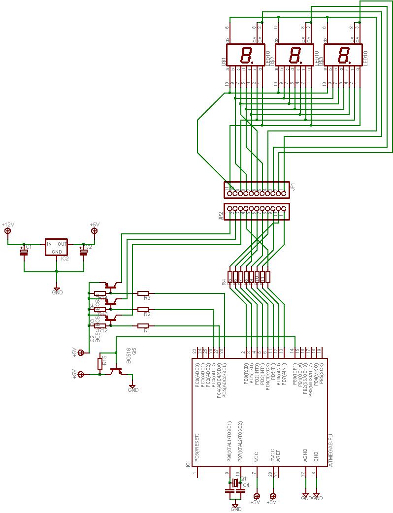

    Proszę o wyjaśnienie mi pewnej kwestii a mianowicie: zrobiłem płytkę na której zamieściłem atmega8 (ma to być termometr cyfrowy do golfa )
    Atmega8 i rejestr twcr, konfiguracja portu jako wyjścia?
    układ wyprowadzeń jak na schemacie.
    Element Q5 będzie wymieniony na termometr dallas.
    Jak skonfigurować port c tego mikrokontrolera aby działał jako wyjścia. Robiąc to w ten sposób:
                    Config Portd = &OUTPUT
                            Portd = &B00000001
                          Twcr.2 = 0
                    Config Portc = &B1111
                            Portc = &00001
                    Do
                    Waitms 200
                      Rotate Portc , Left
                      Waitms 20
                      Rotate Portd , Left
                    Loop
                    End
    nie jestem w stanie zapalić żadnego z segmentu. Układ zrobiony jest poprawnie bo gdy podłączam na krótko (przy wyjętym uc) w odpowiednie miejsca podstawki dając mase zapalają mi się poszczególne częsci segmentów.Dodam jeszcze że układ pracuje na wewnętrznym oscylatorze rc. Po podłączeniu do oscyloskopu widać że zmieniany jest stan na końcówkach portu d a na koncówkach portu c pin5 i pin4 jest stan wysoki i ten stan się nie zmienia.

    Zostaw TWCR w spokoju. Spróbuj z takim programem:
    $regfile ="m8def.dat"
    $Crystal = 1000000
    DDRC = 255
    DDRD = 255
    do
    PORTC = 0
    PORTD = 0
    loop
    Powinny świecić wszystkie wyświetlacze i segmenty.
