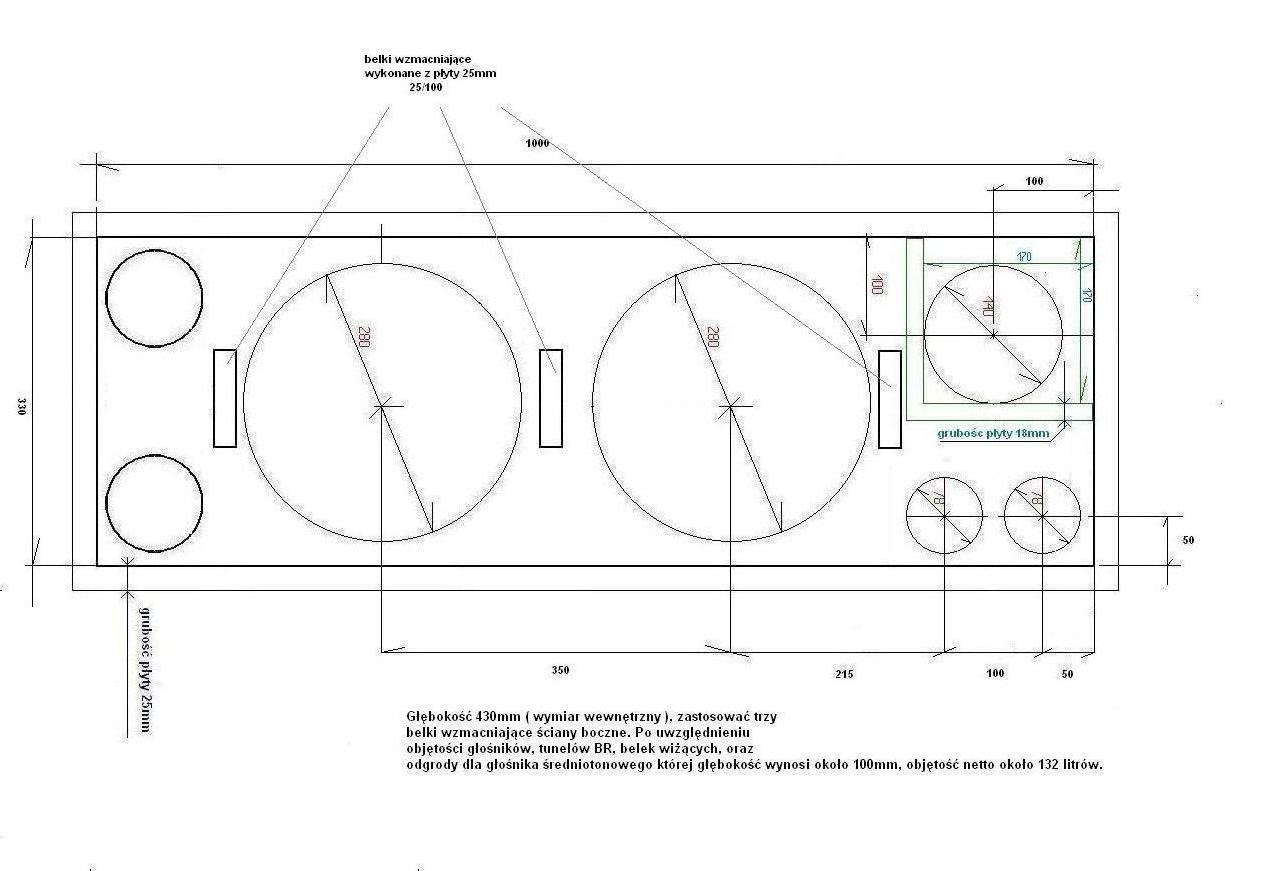

    To były by potężne kolumny, ale nie zapniesz ich amplitunerem kina domowego...
    Nie podoba mi się pomysł z dwoma głośnikami wysokotnowymi, aczkolwiek Tonsil nie ma większego wyboru w GDWK...nie sugeruję tu użyca GDWT :P ale można się pokusić o coś od innej firmy.
    Podoba mi się natomiast zastosowanie niskiego podziału 700Hz, ale z tymi 100uF może być problem :P
    Aha no i rury BR warto by dać do tyłu.

    mczeslaw, co to za kolumny? co to za wynalazek? audiomega czy co? :???:
    zeby naglosnic takie pomieszczenie na imprezke to moga byc. ale nie zapominaj ze trzeba miec to czym zasilic i do codziennego sluchania nie potrzeba az tyle
    pablllo.w, ja od siebie moge zaproponowac w tym budzecie jedynie 3 drogi na STXach
    GDN 22 SCX + GDM 14 SCX + GDWK PJ (zobacz sobie te glosniki na stronie STXa)
    zwrotnica (mierzona!)
    Szukam gotowego projektu kolumn 2 lub 3 drożnych.
    proponowana obudowa
    http://rapidshare.com/files/177773096/3_drogi_STX.exe
    inne pomysly beda albo drozsze albo nie zapenia odpowiedniej ilosci basu
