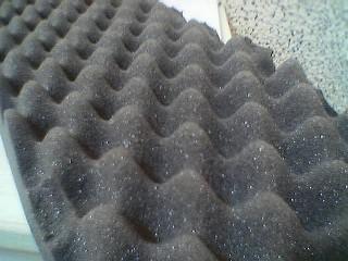

    Tanim i podobno dobrym sposobem jest wyłożenie ścian opakowaniami po jajkach... maja kształt podobny do gąbek wytłumiających który sprawia ze fala akustyczna jest wytłumiana...
    Wyciszanie Nowej Sali Prób
    Najlepiej będzie jak dasz pod to jakąś wełnę mineralną...
    Można pomalować to jakimś sprejem będzie: tanio i orginalnie a przede wszystkim skuteczne...
    musisz tylko znaleźć sklep gdzie kupisz tyle opakowań (oczywiście nie mam na myśli tych małych na 10szt tylko jakieś większe :P)
    A tu masz wielki post o izolacji akustycznej
    https://www.elektroda.pl/rtvforum/topic788579.html
  • #3 6069444
    DjMapet
    Wytłumić pomieszczenie to w zasadzie prosta sprawa: dywany, wykładziny tekstylne, grube kotary, gąbka. Wytłaczanek po jajkach nie polecam.
    Wyciszyć, zwłaszcza niskie tony (git. bas, stopa), to już wielki problem. Poszukaj poczytaj. Na forum jest sporo o tym.
    Jak kiedyś wytłumialiśmy salę prób, to rozgłosiliśmy po znajomych i rodzinach. W ciągu kilku tygodni mieliśmy aż nadto używanych wykładzin, starych dywanów, gąbki z wersalek itp.

    Wytłoczki po jajach to Ci trochę co najwyżej odetną wysokie tony, a jednak bass jest najbardziej uciążliwy, nie ma sensu kupować tego, bo i tak jak będziesz miał całe pomieszczenie w opakowaniach po jajach, to jak wyjdziesz z pokoju to usłyszysz praktycznie to samo, dudniący bass przeszkadzający reszcie domowników. Polecam pokryć ściany grubymi, starymi (ale oczywiście dobrze odkurzonymi i porządnie wytrzepanymi) dywanami, pod to jakieś gąbki, zasłony... Prefabrykaty od znajomych etc.

    Również propnowałbym dywany a na dodatek pod nie wełnę minerałną. Mój wujek ma orkiestrę i w taki właśnie sposób wygłuszył sobie pokój do prób. Co do innych materiałów pod dywany to nie mogę za wiele powiedzieć, bo w praktyce nie sprawdzałem.
    Zanim zaczniecie udzielać rad, polecam uważnie przeczytać pierwszy post -> użytkownik wyraźnie mówi, że nie zamierza zajmować się paletami od jajek.
    Dywany/zasłony itp. bardzo pomagają, nie tylko poprawiająć akustykę, ale i tłumiąc.
    Szczególną wagę trzeba przyłożyć do drzwi i okien.
    Najlepszy sposób - Wełna mineralna, okryta czymś (mogą być dywany, wykładzina itd.).
    Oczywiście jakoś tę wełnę trzeba zamontować, na szkieletach.
    http://dom.gazeta.pl/Ladny-Dom/1,61600,227091.html
    Zasadniczo wygląda to jak budowanie normalnych ścianek działowych, z tą różnicą, że zamiast stosować płyty gips-karton na wierzch (które bardzo rezonują, i akustycznie sa do kitu). stosujemy dywany/wykładziny/ itd.
    Ew. jak macie więcej kasy to lepszy sposób - plytę osb i dopiero do niej dywany/wykładziny/zasłony.
    Może niestety pozostać problem z niskimi częstotliwościami, odczuwalnymi jako buczenie. Je najtrudniej wygłuszyć. Pozostaje grać bez szaleństwa jeśli chodzi o bas.
    ps.
    Podstawowa zasada to szczelność! Jak zostawicie szparę np. w drzwiach to wszystko na nic.
    No może nie wszystko, ale z 80 % ;)

    SzokalML, ja przeczytałem, tylko mówiłem do QuoShin, zapomniałem po prostu użyć opcji "cytuj".
    Właśnie temat drzwi jest zasadniczo bardzo ważny, wystarczy prosty test - lekko uchylone drzwi i głośność wzrasta do dużo wyższego poziomu. Polecam skupić się na doszczelnieniu krawędzi drzwi, szczególnie spodu, bo tam bywają największe przerwy. No i zależy jakie macie tam drzwi, jak oszklone, to też nie za dobrze. Szyby często wpadają w nieprzyjemne drgania.
