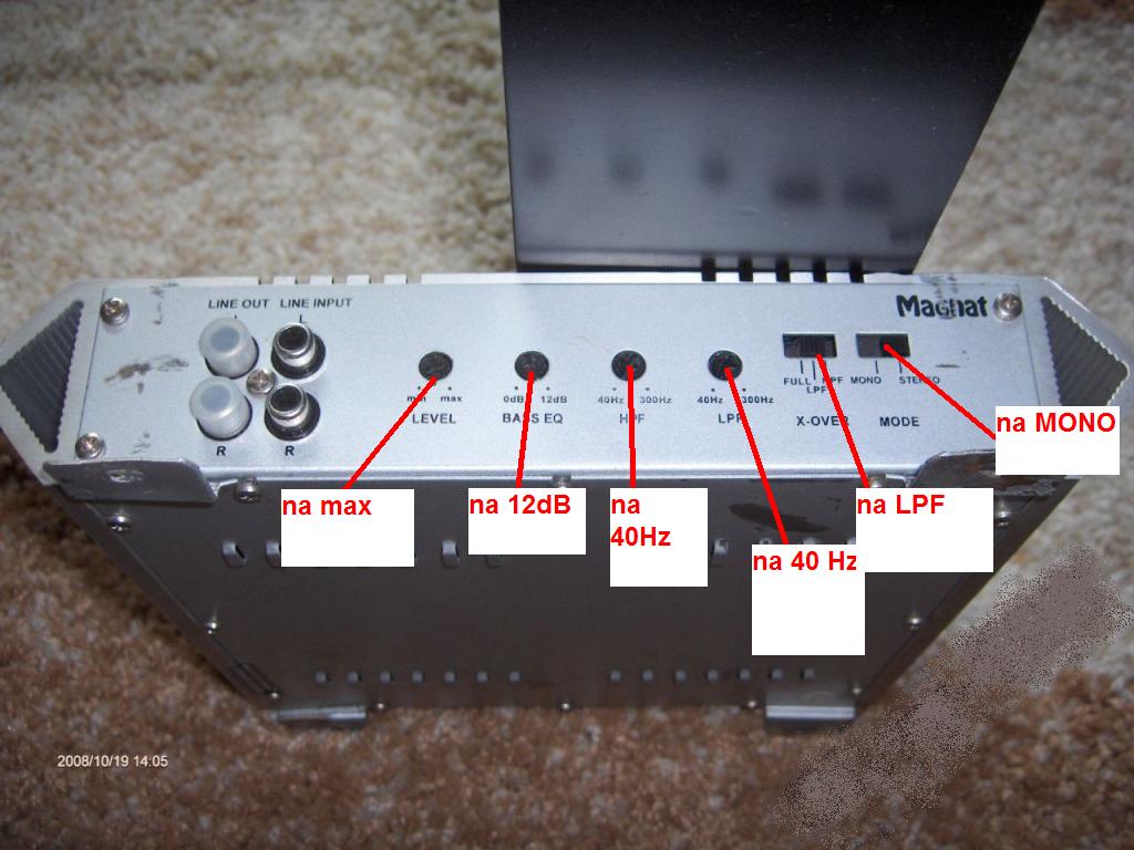

    I najlepiej ustaw to tak :
    pare pytań na temat wzmaka magnat rock 400

    piter1984
    hehe pita a myślisz że ten bass eq podbija przy ile ? przy 60 podczas gdy chcesz mu filtr ustawić na 40Hz ?
    ja bym sugerował ten bass eq na 0 filtry na 40-60Hz i level do smaku :P

    konik83
    GAIN (LEVEL) na max?? To sie ustawia zaleznie od poziomu sygnalu jaki podaje radio. Trzeba sobie indywidualnie wyregulowac.
    BASS EQ - co kto lubi.
    Ciecie LPF na 40Hz ?? - Efektem bedzie dziura w pasmie. Sub konczy grac - a zestaw przedni jeszcze nie zacznie.

    piter1984
    LPF można ustawić na 40 ale zależy jak gra system, może mieć podbicie powyżej tego, może być naturalna charakterystyka głośnika, którą się zniweluje, zresztą nawet jak jest dziura to co, przynajmniej męczyć dudnieniem nie będzie

    pita1988
    Jak ten wzmak u mnie gral to mialem tak ustawione i tak bylo najlepiej :D
    ale oczywiscie kazdy ustawia wegług wlasnych upodoban
