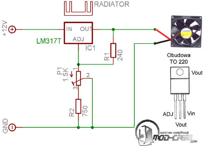

    6. Znalazlem na jakies stronie taki obrazek zrobienia regulatora obrotow do wentylka. Czy na moim lekko zmodyfikowanym obrazku wszystko jest ok?
    Ledy i regulator obrotów. Czy schemat dobry? Rezystory?
    Chce podlaczyc dwa wentyle pod jeden regulator. Czy dobry opornik dla zielonej led? Ze wzoru wyszlo mi 490 no ale po co sie rozdrabniac, walniem 510 (kurde, pozno juz i na obrazku napisalem 500 ;).

    Ze tam liniowy osiowy ma byc to ja wiem, ten regulator jest robiony na przykladzie tego samego schematu tylko zamiast dodatkowego rezystora jest wrzucony mocniejszy potencjometr :) Wlasciwei co do tego nie mialem jakis wielkich watpliwosci, interesowalo mnie glownie czy wentylatory sa dobrze wlaczone do obwodu zeby hulaly dwa pod jednym regulatorem i czy opornik dla diodki jest ok :) Dioda ma sygnalizowac, czy wentyl jest aktualnie wlaczony czy nie jest :) Wiec tak, ma sie wylaczac gdy przelacznik bedzie na off, od podswietlenia sa 4 diody na moim schemaciku wyzej.
    Z obrazkami wiecej bledu nie popelnie i przepraszam :)
    edit:
    na reality net znalazlem taka propzycje schematu, ktora umozliwia uzyskanie napiec od 5 do 11.5
    Autor chyba nie pomyslal o jednej rzeczy, ze raczej malo mozliwe jest dostanie potencjometru 1,5K - jezeli dam potencjometr 1k, a rezystor r2 zmienie z 750 na 1,3k to bedzie nadal to samo?

    Heh, męczący ten tekst :P Dobra, więc tak. Diod samych równolegle łączyć nie można. Czyli te cztery co na początku o nich pisałeś są źle. Musisz do każdej dać oddzielny rezystor. Te ledy w kolumnie po lewej są ok, ale przy tych środkowych też muszą być jakieś rezystory. Zauważ że jak sam napisałeś napięcie diody to 2V, więc jeśli te diody są podłączone bez rezystorów to do wszystkich pozostałych diod w tej kolumnie dojdzie tylko 2V, a nimi są szeregowo jeszcze rezystory więc nie będą one świecić w ogóle. Czyli KAŻDA dioda, jeśli ma być podłączone równolegle musi mieć swój własny rezystor. Te cztery ledy na dole to też jakaś porażka :P Poza tym, nie pisze się -12V tylko GND czyli masa albo 0V. -12V to jest coś innego :) Powiedz czy dobrze kminię, chcesz mieć 4 ledy które się ciągle świecą i dwa rzędy ledów na wyłącznik które się świecą od najciemniejszych do najjaśniejszych i spowrotem i oprócz tego jeszcze 4 ledy świecące tak samo na ten sam wyłącznik? Jeśli tak to narysuje Ci to na kartce jak ma być :P A z tym regulatorem, to schemat co podałeś w drugim poście to mega porażka. Ten potencjometr jest wstawiony bez sensu, a rezystor który jest pod nim to już w ogóle :P przecież przez niego żaden prąd nie płynie :P A jak chcesz leda do kontroli wentylatora to nie dawaj go szeregowo a równolegle z tym regulatorem.

    Co do regulatora, jest on chyba zrobiony na podobnej zasadzie jak ten:
    http://modeemi.fi/~vesas/kytkis.html
    zreszta sam zobacz jak to zostalo przedstawione w artykule:
    http://www.realitynet.pl/e107_plugins/content/content.php?content.98
    ja chce zwykla regulacjeeee, buuu :( od 5V do jak najwiecej sie da :)

    No, schemat na tej stronie co podałeś się znacznie różni od Twojego :P Tu masz ten ze strony przerobiony na to co Ty dałeś (przerobiłem różowym kolorem :D ):
    A tu te ledy:
    Mam nadzieję że jasno opisałem. Sorry że trochę pokreślone :P Z tymi rezystorami do różnych jasności to jest tak, że powinieneś po prostu je dobrać. LED-y są różne i jedne przy danym prądzie mogę świecić jaśniej inne ciemniej, a poza tym ich jasność pewnie nie zależy liniowo od wartości prądu. Więc te rezystory dobierz żeby świeciły tak jak trzeba, przy czym ten najmniejszy rezystor (od ledów w środku) ma być 200Ω, a pozostałe stopniowo większe.
