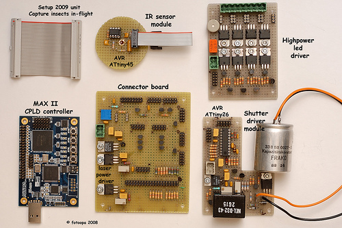

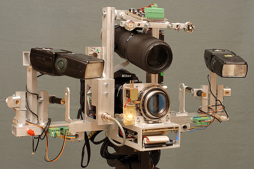

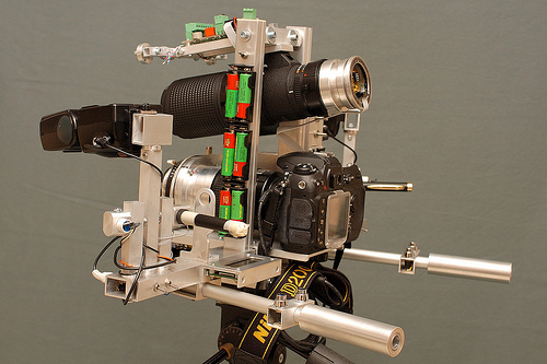

    Poniżej zamieszczam projekt zestawu do robienia zdjęć owadom w locie. Dodano w nim dodatkową optykę potrzebną do wyszukiwania owadów. System potrzebuje zaledwie 40 mikrosekund, aby sprawdzić czy owady znajdują się w polu widzenia. Całość pracuje w oparciu o odbitą wiązkę lasera. Nie ma żadnych przeszkód pomiędzy aparatem owadem. Czułość ustawiana jest za pomocą zwykłego potencjometry. Zestaw pracuje w całkowitej ciemności, a także przy dużym nasłonecznieniu. W systemie zamontowano 2 diody LED UV dużej mocy, które wabi niektóre owady. Na stronie źródłowej znajdziecie schematy i zdjęcia wykonane opisanym zestawem.

    Pomysł i sprzęt naprawdę bardzo pożyteczny przy makrofotografii, zwłaszcza że dotyczy fotografowania owadów w ruchu. Zastanawiam się czy nie dało by się bardziej zminiaturyzować tej konstrukcji, ponieważ uganianie się po łąkach i lasach za owadami z takim zestawem może być bardzo uciążliwe.

    No rozmiar sprzętu nie nastraja optymistycznie do noszenia go ze sobą do lasu czy na łąkę, ale zdjęcia.... po prostu rewelacyjne!!!!! Odlot!!

    To ma byc duże? Duże to sa profesjonalne kamery z dzwigami z którymi sie national geografic udaje do amazoni (nie mam tu na myśli studia i mikro jungli robinej na potrzeby programu w studiu) i jakoć nikomu to nie przeszkadza rozmiar sprzętu dla zapaleńca nie ma znaczenia może być 2x wiekszy od poprzedniego nawet jeśli poprawi to tylko o 5% możliwość robionych obrazów

    hymmm a jakie to ma obiektywy???? a czy nie lepiej było by zbawic owada blizej konstrukcji i zastosowac obiektywy Makro??? i specjalna lampe do tego???

    Taki obiektyw http://www.cyfrowe.pl/aparaty/nikon-nikkor-105-mm-f/28-d-af-micro.html dedykowany do makrofotografii właśnie :) A specjalną lampę? Po co? Lampy pierścieniowe stosuje się po to, żeby można było robić dobre makro z ręki. Skoro i tak zastawia się taką pułapkę, to można użyć normalnych lamp, które elegancko i bezcieniowo doświetlą nam robaka :)

    Przy zdjęciach makro światłosiła obiektywu nie ma większego znaczenia - i tak zdjęcie robi się na jak największej przysłonie żeby otrzymać maksymalną głębię ostrości. Poza tym, nie spotkałem jeszcze obiektywu makro o skali odwzorowania 1:1 i świetle 1,4...

    Dokładnie, światło f/1,4 nie ma większego sensu. Przy ogniskowej 105mm i odległości od owada równej 31cm, czyli takiej która zapewnia odwzorowanie 1:1 głębia ostrości wynosi 0,6mm. Ale sprzęt na prawdę wypasiony. Gdyby tylko rozkminić zasadę działania to można by było zrobić własną wersje, mniej skomplikowaną. Wtedy nie sprzedawał bym mojej Sigmy 2,8/105 i zastosował bym ją jako obiektyw detektora :D
