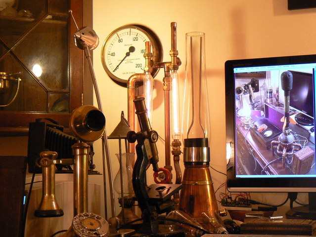

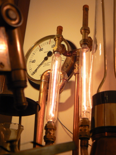

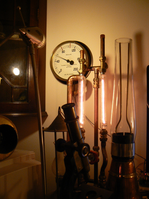

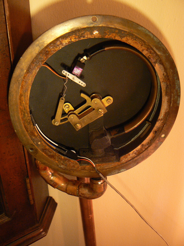

    Jak widać, osoby zafascynowane steampunkiem niejednokrotnie zaskakiwały ans swoimi pomysłami i ich realizacjami. Poniżej zamieszczam kilka zdjęć projektu miernika ciśnienia internetu. Ideą projektu jest wyświetlania za pomocą dwóch lad zwiększania się obciążenia internetu (najczęściej przy ściąganiu plików z internetu). Projekt od strony elektronicznej, jak informuje sam autor, jest nieco oporny, ale działa. Serwomechanizm jest sterowany za pomocą konwertera USB-to-I2C, dzięki czemu interpretowane są komendy wysyłane z MACa. Sam kod programu obsługującego zawiera zaledwie 40 linii, ale sprawuje się dobrze. Do sterowania serwami wykorzystano gotową 21 kanałową płytkę, która interpretuje sygnały przesyłane przez I2C. Oczywiście w tej chwili wykorzystywany jest zaledwie jeden kanał, ale autor ma zamiar wykorzystać ich więcej do rozwinięcia projektu w przyszłości.

    No cóż, projekt niewątpliwie oryginalny. Interesująco rozwiązano sterowanie manometrem. Jak widać na zdjęciach, przeróbka nie wprowadziła dużych zmian w mechanice przyrządu. Jednak w tym projekcie wszystko jest jedynie artefaktem.
