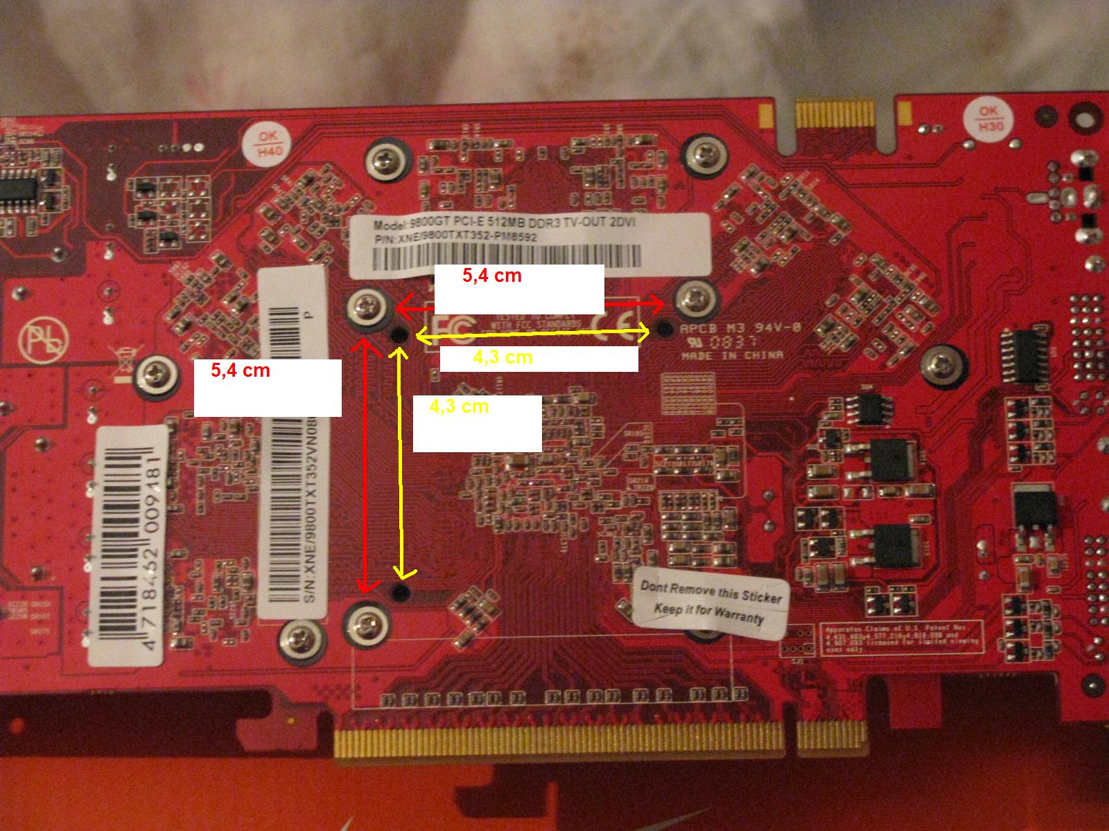

    Cześć kupiłem dzisiaj swoją nową kartę Gainward 9800GT i chciałbym sie dowiedzieć czy chłodzenie marki Arctic Cooling Accelero X1 będzie pasowało na tą kartę. Czytałem, że na 8800GT pasuje. A to są chyba takie same karty. Prosze o odpowiedź.

    Ale moja 9800GT ma 2 różne otwory do montażu chłodzenia.
  • #5 6072943
    Mery84
    Zrób zdjęcie tyłu karty z widocznymi otworami oraz podaj pomiary między otworami montażowymi, przekątną również.

  • #9 6073811
    Mery84
    Według schematu na stronie producenta:
    http://www.arctic-cooling.com/downloads/compatibility/hgt_restr_aclrox1.pdf
    Rozstaw otworów 53.34x53.34mm czyli na otwory montażowe będzie rozstaw pasować. Zakładam, że dokładnie nie mierzyłem nie ma rozrzutu pół centymetra ;).
    Druga sprawa do zbadania to przyjrzyj się schematowi, który Ci podałem. Powierzchnia, która jest przykryta zaznaczoną na różowo częścią Accelero nie może mieć na karcie elementów wyższych niż 2.2mm. Jest również rzut z boku powinieneś zrozumieć wizualnie o co chodzi. Jeśli elementy będą wyższe to karta "oprze" się na nich i chłodzenie albo będzie niepoprawnie zamontowane i będzie źle odbierać ciepło, albo podczas montażu na śrubki dojdzie do uszkodzenia jakiegoś elementu. Podejrzewam, że w tą stronę chłodzenie nie pasuje na twoją kartę.

    Mery84
    Accelero Twin Turbo. Pokazałem wyżej.
    Silenecer 5 nie wejdzie.
