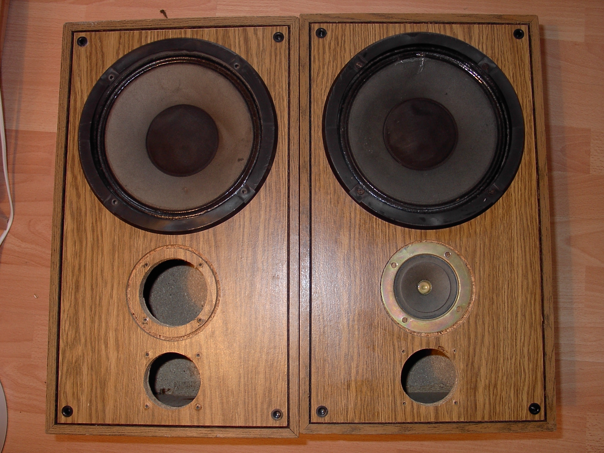

    Kolumna (wym. ok 25x40cm) to robota mojego wujka. Nie ma zwrotnicy, tylko zamiast tego jakieś kondensatory(?). Chcę zamontować nowe głośniki, ale nie wiem, czy ta amatorsko zrobiona zwrotnica będzie dobrze działać. Tutaj zdjęcie kolumny: Wymiana głośników w kolumnie - problem ze zwrotnicą

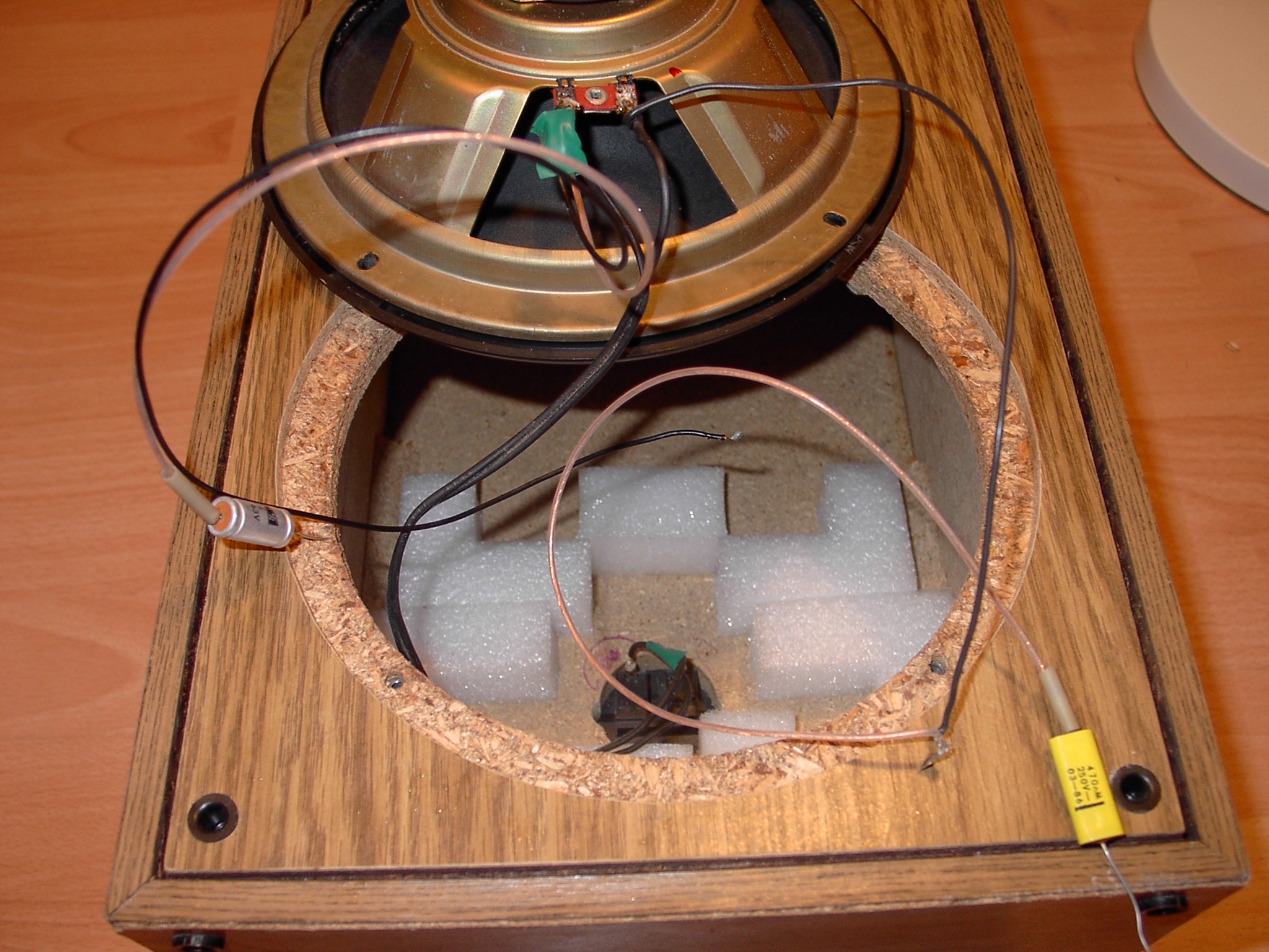

    Z głośnika GD 20/20 wychodzą kable, na których podłączone 2 pozostałe. Nie wiem, który jest "-" a który "+". Powiedzmy że:
    - z minusa wychodzą 2 kable. Na końcu jednego z kabli (był podłączony do średnich tonów) kondensator(?) o oznaczeniu BPE 1uF 63v. Drugi kabel jest normalny (czarny) podłączony do wysokich
    - z plusa idzie jeden kabel, po drodze podłącza się do niego średnie tony, zakończony jest też jakimś kondensatorem(?) o oznaczeniu 470nM 250v- 03-86

    Kondensatory to również zwrotnica, tyle, ze 6db/oktawę, czyli najprostrza.
    Ja proponuję wstawić tam poprostu tego niskotonowca co podałeś plus to:
    http://www.e-tonsil.pl/index.php?p83,gdwk-9-80-8
    Równolegle z tym GDWK kondensator 4,7uF i do normalnego słuchania muzyki wystarczy. Przydał by się jakiś średniak, ale jak nie mozesz powiększyc otworu choćby tak, by wszedł tam jakiś GDM 10/xx to nie ma sensu nic tam wkładać. Tylko co zrobić z tą dziurą ?? Może by tak wymienić przednią ściankę i zrobic coś a'la Space 86 ?? Masz taką możliwość ??:]

    no właśnie chodzi o otwory. Wcześniej były dwa wysokonowe i tym się zasugerowałem, bo to jedyna opcja żeby wymiary pasowały. Głupi pomysł, fakt.
    Chyba zrobię tak jak radzisz, a najmniejszego otworu po prostu nie wykorzystam. Może jakąś zaślepkę dać? Tylko żeby drgań nie przenosiła. Jakiś pomysł?
    Aha, jeszcze o ten kondensator chciałem zapytać. Równolegle to wyjdzie tak jak jest teraz ten srebrny? Po której stronie go dać? = czy -? I jak to rozpoznać?

    Chyba najsensowniejsze rozwiązanie :idea:
    GDWK 9/40 wsadzisz za GDW 9/15 no chyba tylko będziesz musiał troszeczkę rozpiłować otwory, a w ten najmniejszy otwór wmontuj ten głośnik co był i go do niczego nie podłączaj. I już masz dziurę zatkaną.
    I jeszcze jedno, to nie robota twojego wujka, to stary Tonsil, który kiedyś produkował takie coś dla m. innymi firmy Sanyo.
    Model kolumny to Tonsil ZgP-25-8-585
    A czy oryginalne głośniki są uszkodzone? Bo jak nie to szkoda ich ruszać, chociżby na wzgląd że taka kolumna to już unikat. A GDW 9/15 i GDW5/40 można jeszcze kupić i odwzorujemy oryginał. Może warto :idea:
    Ten ciemniejszy jest poklejony, ale może to mi będzie miało wielkiego wpływu.
    Jaśniejszy chyba był już robiony. Jak się go popuka po membranie delikatnie to ma płytki odgłos, dużo mniej basowy. Ale powiedzmy, że taki szczegół nie ma znaczenia.
    Jeśli zostawie GD takie jak są, to reszta będzie kosztować ok.100zł. Czy opłaca się taki układ? 100zł to niewiele jak za kolumny.
    Mam jeszcze jedno pytanie. Te głośniki w środku to GDW 9/15/3 [b]15 Ohm[/b
    Jeśli zamienię na 9/15 8 Ohm to coś zmieni w kwestii zwrotnicy?

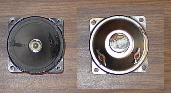

    Analogiczne pytanie do tych malutkich, bo nie wiem jakie są, oznaczenie jest zamazane. Tu zdjęcie małych: Wymiana głośników w kolumnie - problem ze zwrotnicą
    Reasumując:
    1. czy mogę sensownie zostawić te GD?
    2. czy wymieniając te wysokotonowce muszę zrobić nową zwrotnicę przez to że nowe mają inna oporność?
