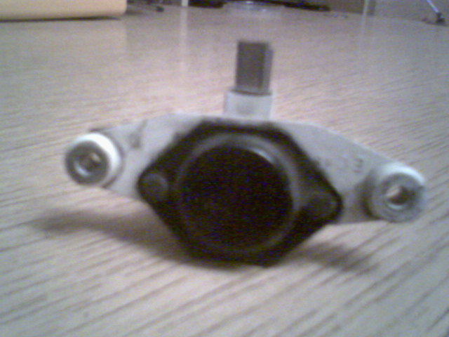

    Witam serdecznie
    Potrzebuję porady w sprawie podniesienia napięcia ładowania w Escorcie.
    Escort ma niestety małe spadki napięcia na przewodach i napięcie ładowania wynosi 13,7 - 13,9V.

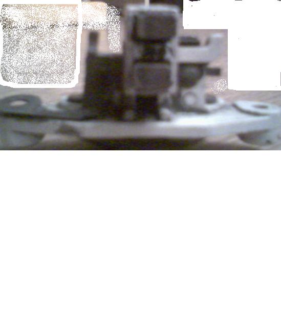

    Myślałem jakby oszukać regulator napięcia wstawiając diodę prostowniczą tak,żeby regulator widział napięcie ładowania o 0,7V niższe niż faktycznie i wtedy podawałby 0,7V więcej.
    Jak źle myślę to mnie poprawcie.
    Zależałoby mi żeby zrobić to przy regulatorze,żeby nie trzeba było rozbierać alternatora.
    Alternator 12V 55A

    Wstaw diodę po wyjęciu regulatora między blaszkę w alternatorze a styk regulatora, najlepiej przykleic do regulatora diode, wypuścić kabelek i do dogiętej blaszki przylutować go.
    Czasami alternatory długo nie wytrzymuja tego rasowania, pala się regulatory.

    A na jaki prąd diodę tam wstawić? Dioda w kierunku przewodzenia w stronę blaszki czy regulatora?
    #4 6074007
    psia_koncówa
    W stronę regulatora płynie prąd, ja daję duodiode z zasilaczy komputerowych połaczona równolegle.
    Jest płaska i wytrzymała i dobrze ja wpasować tam + poxipol na wyczyszczony papierem sciernym regulator.
