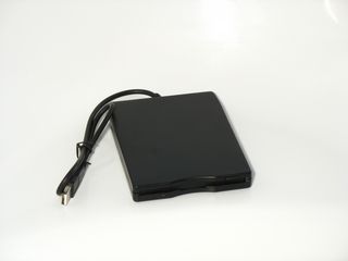

  • #3 6074636
    Xylometazolin!
    O taką stację Ci chodzi?
    Nietypowa stacja dyskietek FDD

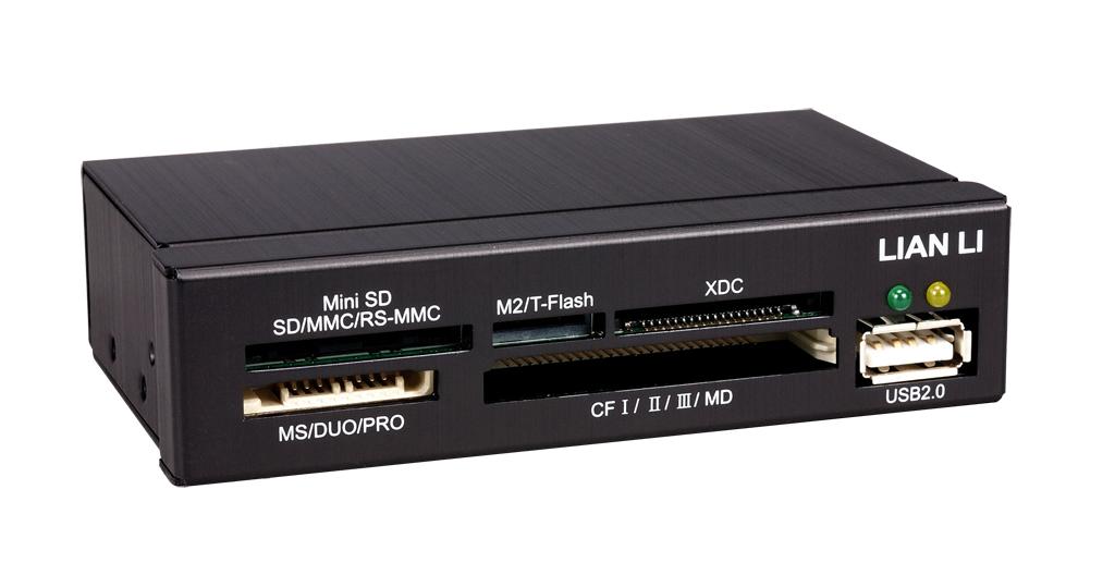

    mucioo
    Dokładnie takie:
    Komunikacja jednak jest poprzez USB.
  • #8 6089489
    kasjo
    Taki emulator FDD? raczej ciężka rzecz do zrobienia. Trochę się tym interesowałem i z tego co się dowiedziałem to, że część sygnału z/do "flopki" jest w jakiś sposób zmodulowana (idzie chyba prosto do głowicy).
