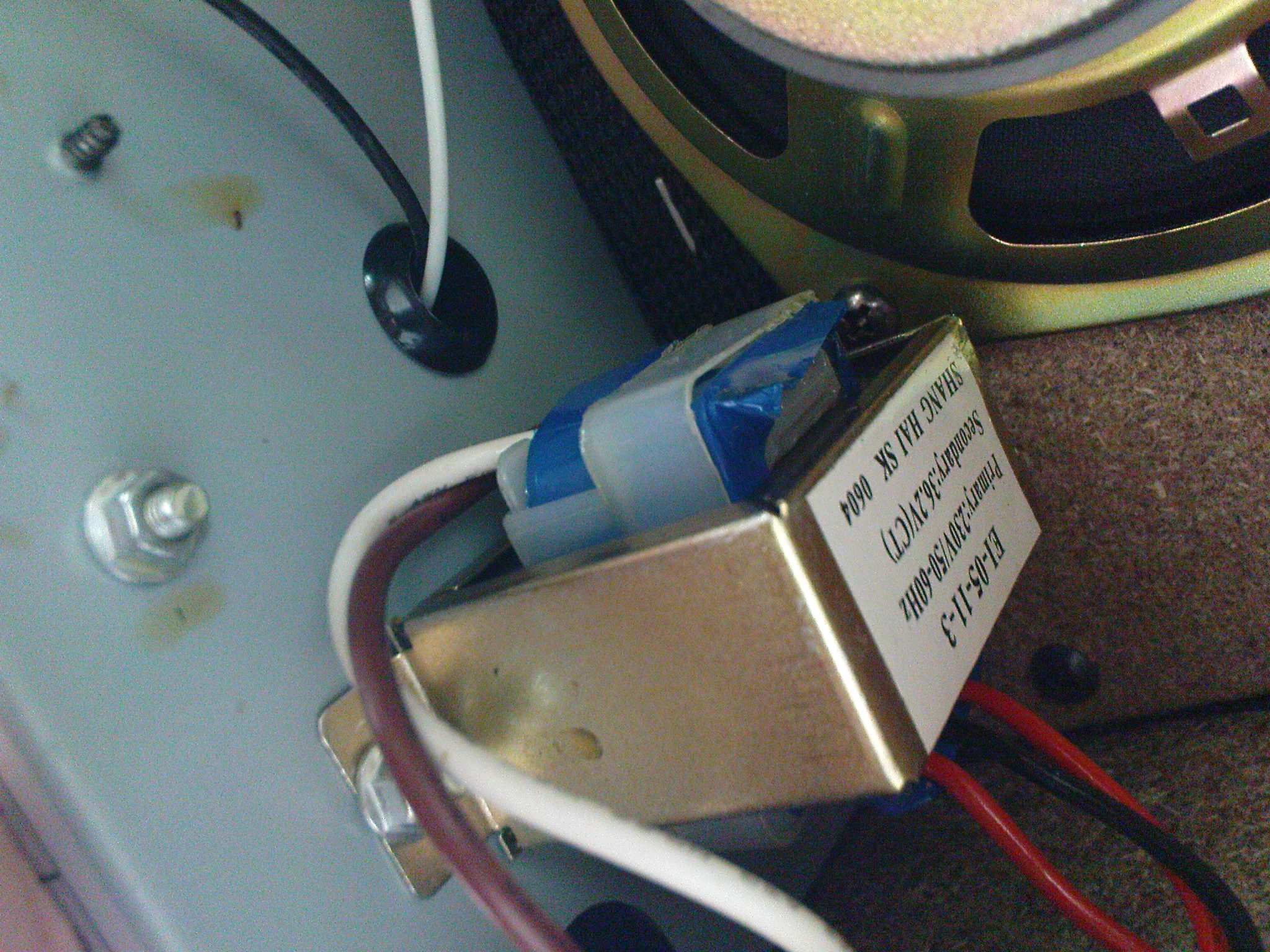

    A masz porządnie zaekranowaną komorę z przetwornikami ??
    Generalnie masz tam zapewne single, a one są bardzo podatne na takie niuanse techniczne, tym bardziej, jeżeli mówimy o gitarach takiej klasy.
    Jeżeli nie masz komory wyłożonej folią miedzianą to koniecznie to zrób.

    RmikiOCK ten Squier ma 3 single więc będzie szumieć i nic na to nie poradzisz. To nie jest wiosło za 10 cz 15tys. tylko za 450zł, więc nie wymagaj za dużo.
    W 3 pozycjach będzie Ci bardziej szumieć bo lecą same single.

    Squier to nie taki badziew.Nie zdziw się jak kupisz drogiego Strata De Luxe i będzie taki sam przydźwięk (nie myl z szumem!).To jest cecha przetworników single coil.Gitara jest pewnie ekranowana i folią nic nie zdziałasz.Nawet jeśli po odkręceniu płytki tego nie widać to ekran jest napylony grafitowym sprayem i to wystarczy.Nie brumi w pozycji B-M i M-N dlatego że środkowy (Middle) jest podłączony w przeciwfazie.Te single z linka będą trochę inaczej brzmiały i tak samo brumiły (Fendera też by to robiły).A czy brzmienie będzie lepsze?Możliwe ale niekoniecznie, to indywidualna i subiektywna sprawa.Humbuckery nie będą podatne na zakłócenia, żeby nie przerabiać płytki i drewna gitary musiałbyś kupić mini humby o rozmiarze takim jak single.Jest dużo modeli, np. to http://www.shop.mayones.com/produkt_sklep.html?nazwa=Przetwornik%20SHR&menu=6
    Wtedy brumu unikniesz ale różnica w brzmieniu będzie znaczna bo humbucker całkiem inaczej brzmi.Można w nim łączyć cewki szeregowo i będzie zbliżony brzmieniem do pelnowymiarowego humbuckera lub równolegle co zbliży go do singla ale pozbawionego brumu.Na singlu, nawet Fendera czy Dimarzio zawsze będziesz się musiał gimnastykować jak się ustawić z gitarą względem wzmacniacza (a dokładnie jego trafa sieciowego) żeby nie było brumu.

    Nie zaekranujesz skutecznie trafa we wzmacniaczu.Tam potrzebny by był ekran magnetyczny, żeby był skuteczny przy 50Hz musiałby być z bardzo grubej warstwy żelaza.Nikt tego nie robi we wzmacniaczach.Mniej pola magnetycznego rozpraszją transformatory toroidalne, ale i tak single to wyłapią.Na czystych brzmieniach też brumi?Bo przy małych gainach nie powinno to być dokuczliwe, tylko na przesterach.Są jeszcze single bezszumowe, Lace Sensor ale zestaw do Strata będzie kosztował sporo więcej niż cały Squier.Są piekielnie drogie, taniej humbuckery wyniosą.Czy stracisz gwarancję?Jeśli przeróbkę zrobisz tak żeby przywrócić oryginalny stan to moim zdaniem nie, też na usterki lutnicze nie powinieneś stracić gwarancji mimo wymiany pickupów.Wielu gitarzystów wymienia pickupy w gitarach zaraz po zakupie, nawet w drogich instrumentach.A to dlatego że każdy ma swoje ulubione modele i trudno trafić gitarę jaką się chce żeby też pickupy miała takie jak trzeba.

    Raczej trudna sytuacja, pomyśl też o bramce szumów w tych warunkach.Ja np. na przesterach nie mogę grać przy włączonym TV nawet na humbuckerze bo słychać zasilacz i odchylania.Radziłbym humbuckery + bramka szumów.

    Chodzi Ci o ekran układu magnetycznego? Jeśli tak to to i nic nie da bo wszystko wali z gitary. Musisz porządnie zrobić elektronikę w gitarze inaczej nie przejdzie.
