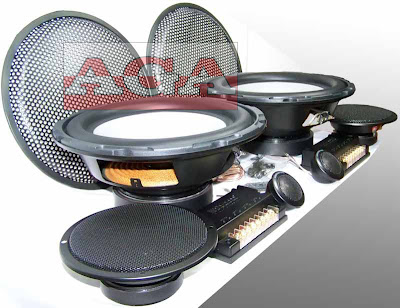

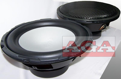

    Cześć wszystkim!
    Mam mały (duuuży) problem z Car Audio w VW polo 6n w hatchback'u. Mam z tyłu tandetne boshmanny które niby maja 250RMSu, 10 calowe. Badziew jak... ale na razie brak kasy na inne więc trzeba to jakoś ogarnąć. Zatem te głośniki napędza blaupunkt GTA460 (2x180RMS przy 4Ohm). Bagażnik ma 260l wiec to za dużo jak na 2 małe głośniczki. Chce raczej niski bass do Hip Hopu, co powinienem zrobić? Zrobić skrzynie czy jakoś inaczej zabudować bagażnik? Jak skrzynkę to ile litrów i czy dwa głośniki dawać? Z góry dzięki za pomoc, PozdrO!

    Spoko już podaję:
    Link
    BOSCHMANN
    model katalogowy nr: MB 103CTi
    # trójdrożny zestaw na zwrotnicach
    # woofery - midbasy - tweetery
    # łączna maksymalna moc - 500W
    # łączna nominalna moc - 250W
    # zakres częstotliwości - 30Hz - 22000Hz
    # łączna skuteczność - 92dB
    # rezystancja 4 Ohm
    # średnica montażowa: Woofer -
        * średnica głośnika 250mm
        * średnica montażowa 230mm
        * głębokość montażowa 90mm
    # średnica montażowa: MidBas -
        * średnica głośnika 130mm
        * średnica montażowa 110mm
        * głębokość montażowa 48mm
    # średnica montażowa: Tweeter -
        * średnica głośnika 45mm
        * głębokość montażowa 24mm

    A toten badziew :) Miałem niedawno "okazję" słyszeć to coś. Sprzedaj, wyrzuć, zrób komuś prezent, przerób na doniczki, ale nie używaj tego do odtwarzania dźwięków. Są tragiczne.

    Parametrów do wyliczenia skrzyni dla tych głośników nie znajdziesz, więc wpakuj do skrzynki zamkniętej po ok 20l dla każdego głośnika.
    Zagrają o niebo lepiej, niż w półce.
