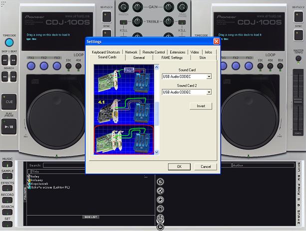

    Zrób tak wejdź w virtuala w ustawienia a następnie w wybór kart dźwiękowych i ustaw tak jak na obrazku u mnie śmiga. Pozdro.Podłączenie miksera DJ do komputera.
    P.S.Oczywiście w jednym polu wybierasz jedną w drugim drugą kartę, to musi zadziałać .

    Ok fajnie... Ale mógłbyś mi powiedzieć jaką masz wersje VD? Bo ja mam całkiem inne okienkko opcji Podłączenie miksera DJ do komputera.. Więc jak możesz to podaj twoją wersję albo powiedz czy ten config jest dobry.

    Tak jest dobrze identycznie jest też w virtual dj 5 oraz w numark cue wiec raczej będzie dobrze u mnie w tym programie numarka tak właśnie jest dobrze jak ty masz P.S. Ja mam virtual dj 3.4.

    Nie jeśli na kompie ustawisz crossfader na środku a federy będą na maxa na kompie to bawisz się już tylko na mixie a na kompie ładujesz tylko muzykę w odtwarzacz.

    Dlaczego ja mam tak że pod prawy kanał mixa ma jeden deck z programu a pod lewy drugi no i wtedy odsłuch wybierasz po prostu tak jak byś miał prawdziwe decki podłączone pod mixer. Pozdro.
    P.S. A co do kolegi djMrowa to jeśli masz wersje z usb to masz tak jak ja przy swoim numarku wchodzisz tylko w virtuala w config i tam wybierasz ze in to tam tak jak jest a out przez mixer ma iść samo powinno ci się zrobić.
