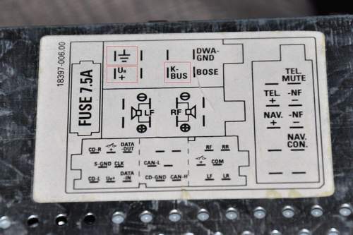

    Zakupiłem radyjko typu Concert 2 z wyjściem na CAN.
    W aucie miałem radio Blaupunkt TravelPilot E1 ze śmieszną Navi.
    Wyjmuję stare i widzę pajęczynę kabli klejonych taśmą poskręcanych i ogólnie harmider nie z tej ziemi.
    Wkładam nowe radyjko podłączam i pierwsze co to działa tylko na włączonym zapłonie, potem wpisuję KOD-jest ok. szukam stacji radia ale niestety nie gra nic w głośnikach. Na Fisie też nie pojawia się stacja radia (a po to własnie kupiłem nowe radio)
    Wyłączam zapłon - radio gaśnie - właczam zapłon a tu zonk SAFE trzeba przy każdym uruchomieniu wpisać kod.
    Czyli co z kablami jest pomieszane. A w dodatku jak uruchomiłem już to radio to dlaczego jak chodziło i miałem kostkę od głośników podłączone to nie grało???
    ZDJĘCIA:
    Tył radia CONCERT: Podłączenie i okablowanie Radia Concert II Audi A6 Avant 04rOpis pinów:Podłączenie i okablowanie Radia Concert II Audi A6 Avant 04r
    Tył radia Pilot: Podłączenie i okablowanie Radia Concert II Audi A6 Avant 04rOpis Pinów:Podłączenie i okablowanie Radia Concert II Audi A6 Avant 04r

    Chciałbym żęby ktoś mi powiedział ile kabli i w jakich kolorach wychodzi w oryginale z gniazda radiowego??
    U mnie jest tak:
    Z lewej 3 kable czarne( dwa takie same, a jeden jakiś antenowy z małą końcóweczką- co to jest??)
    potem wiązka oryginalna ( kable głośnikowe 8 szt w oryginalnej kostce) (druga kostka prądowa to wiązanka i plątanina) (trzecia kostka to chyba CAN-dwa przewody)
    jeszcze dalej idąc idzie kabel antenowy ten wchodzi w jakąś cylindryczną bąbkę która ma wyjście kabla niebieskiego-(ten idzie do kostki prądowej) i wyjście dalej końcówką antenową do radia.
    No i dalej
    chyba dokładane 3 kable gróbe brązowy, niebieski, czerwony i mniejszy czarny. wszystkie wchodzą do kostki prądowej i się łaczą z innymi kablami.
    Te ostatnie kable to podejrzewam żę mogą być od zestawu głośnomówiącego dorabianego którego nie chcę a i jeszcze jakieś mogą być od Navigacji bo mam jakiś pierdolnik plastikowy pod przednią szybą chyba jakiś GPS.
    Doszedłem do tego że w kostce prądowej jest tak:
    brąz i żółto zielony (masa)
    czerwony (+12v przy włączonym zapłonie)
    niebieski (nie ma napięcia)
    żółto-czerwony ( +12V przy włączonym i wyłączonym zapłonie)
    biały ("+5V" przy wyłączonym zapłonie, przy włączonym +0,06V, a przy sprawdzeniu go ze stałym "+" czyli czerwono- żółtym wykazuje się masą i wskazuje 6V)
    W trzech kablach czarnych ten co był luzem nie podłączony jest z plusem wskazanie 0,2V
    Jak to wszystko po podłączać żeby grało radio i wyświetlało na fisie??

  • #2 6128081
    DrIVeR_2
    Jakiego dokładnie koloru masz kabelki CAN?
    Porównaj zdjęcie 2 i 13.
    W kostce zostaw tylko 12V-stałe, mase, wepnij can, a najpierw zobacz jakie napięcia masz na pinach od CAN w radiu i kostce przy włączonym zapłonie.
    Mase zostaw, czerwono-żółty przesuń tam gdzie czerwony, reszte poucinaj i zaizoluj.
    Linie K możesz podciągnąć np. z gniazda diagnostycznego (u mnie-A8 zielono-czerwony)
    Niebiesko-szary/biały to od Galla, nie nada sie do concerta bo przy podłączonym do pinu BOSE odcina wzmacniacz w radiu i nie gra przód.

  • #11 11452225
    admirators
    Może się komuś przyda:
    Podłączenie
    z pinu radia CAN H do pinu 20 w niebieskiej kostce licznika
    z pinu radia CAN L do pinu 19 w niebieskiej kostce licznika
    Kodowanie:
    STG 17 (Instrument cluster) -> Adaptation -> Function 10 -> Channel 62
    +01 - Radio (Mehrausstattung)
    +02 - Telefon (Mehrausstattung)
    +04 - Navigation (Mehrausstattung)
    +08 - Telematik (Mehrausstattung)
    +16 - Kombiinstrument (nur codiert falls ein 2. Gerät verbaut wurde)
    czyli do liczby która wyjdzie w tym kanale dodać jeszcze 1
