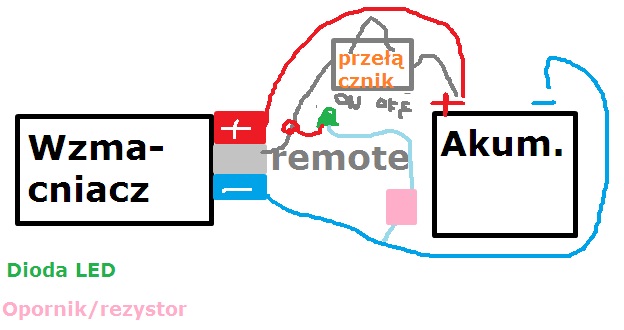

    podłączony od dłuższego czasu jest w/w wzmacniacz. Obwód podtrzymujący (RMT) składa się z 12V z radia, przechodzi przez przełącznik dźwigienkowy i wchodzi do wzmacniacza.
    Ponieważ często zapominałem wyłączać wzmacniacz (rozładowywał się aku), postanowiłem dodać diodę która sygnalizowałaby, że wzmak jest włączony.
    Diodę 12V podłączyłem katodą do (-) kabla RMT (aby napięcie pojawiało się tylko gdy pojawia się tam prąd z przełącznika) a anode uziemiłem masą zapalniczki.
    Po długiej walce efekt jest taki: przełączam dźwigienkę, zapala się dioda, włącza się wzmacniacz aby po 5 sekundach się wyłączyć. Dioda tymczasem świeci sie normalnie do czasu aż wyłączymy przełącznik. I tak w kółko. O CO CHODZI???
    Będę bardzo wdzięczny za poradę. Może gdzieś muszę dodać rezystor? Proszę o dokładne wskazówki bo jestem laikiem!

    Jaką masz diode? 12V? czy z opornikiem? (nie wiem jaki opornik chcesz dokładać)
    Sprawdź bez tych Twoich ulepszeń czy działa normalnie?

    Tak... Bez diody działa normalnie. Dioda jest 12V a oporniki dostałem oddzielnie. Koles ze sklepu powiedział, aby nie dawać opornika więc nie dałem. Czyżby jednak był konieczny? Dlaczego?

    Wiesz co dziwna sytuacja, jeśli wszystko działa bez "ulepszeń" to napewno jest coś z nimi nie tak.
    Nie wiem jaką diode dostałeś ale powinno to wyglądać tak jak na rysunku z painta (rysowałem tak "łopatologicznie")
    marny ze mnie artysta,
    Daj też ten opornik zobaczysz czy będzie działać, plus Diody dajesz tak jak narysowałem, minus diody dajesz poprostu byle gdzie do minusa, przełącznik tak jak narysowane i musi to działać dobrze.
    Jeśli coś będzi enie jasne to pisz;)
    PS. "Książkowo" to ten opornik powinieneś dać tam gdzie jest plus diody ale nie powinno być problemu jak zrobisz tak jak jest narysowane.

    Bardzo Ci dziękuję za podpowiedzi. Patrząc na rysunek i na silne przekonanie że powinno działać :D musze się zastanowić, skąd wziąć "+" do przewodu RMT. Bo z tego co mi sie wydaje, to wziąłem nie bezpośrednio z aku tylko z jakiegoś przewodu od radia (jakiś czas temu miałem wszystko rozebrane a teraz ciężko się dostać i sprawdzić). Byc może po wzięciu pewniejszego "plusa" będzie bez problemu.

    Bardzo dziękuję za Twoją radę Venom! Problem polegał tylko i wyłącznie na tym, że 12V na przewód RMT dawało radio! Gdy przewód zaczyna sie na akumulatorze wszystko pięknie działa bez opornika!
