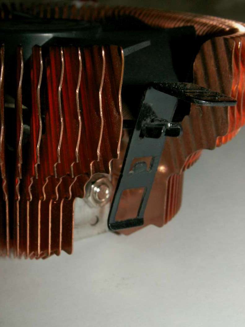

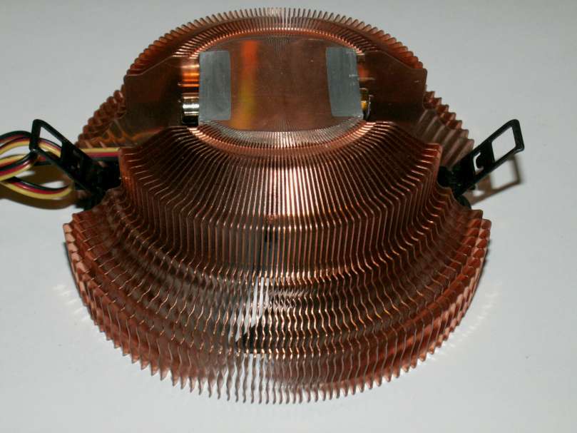

    Mam pytanie, do jakiego socketu jest przystosowane takie mocowanie jak na zdjęciach? Dostałem tego Freezone i nie wiem, do czego może pasować. Z góry dzięki.

    K!lleR
    S462, AM2 AM2+

    DjCriss
    A jest jakaś możliwość adaptacji tego zaczepu dla socket 754?

    Mery84
    Co tu adaptować skoro cooler jest przystosowany do:
    Intel Pentium 4 / Celeron
    (LGA775),
    AMD Athlon 64 / Sempron / Opteron
    (Socket 754/939/940/AM2)

    DjCriss
    Jakim cudem pasuje do 754 jak mocowanie dla tego socketu to dwa kołeczki + śruby? Chyba, że jest jeszcze inna możliwość.

    -cinek-
    Zapinasz na standardowy koszyk od 754. Tak jak chłodzenie z zestawu box.

    rafaldz85
    w zestawie powinny być dwa koszyki jeden dla amd i drugi dla intela. Taka różnica jeśli nie ma to można zrobić choć w tym wypadku wolałbym poszukać po allegro podobnej podstawki i przerobić w niej zaczep którym mocujesz sam cooler

    Mery84
    KLIK
    Na zdjęciach widać mocowania dla LGA. Standardową zapinką zapinasz do koszyka po boxowym coolerze.
    Do tej zapinki zapinasz rameczkę i masz kołki dla LGA.
    Wszystko jasne?

    DjCriss
    Tak już wszystko zamontowane :) Dostawiłem koszyk (wcześniej miałem tylko podstawkę za płytą i kołki) i jest na oryginalnych zaczepach a nie kołeczkach. Dzięki za pomoc!
