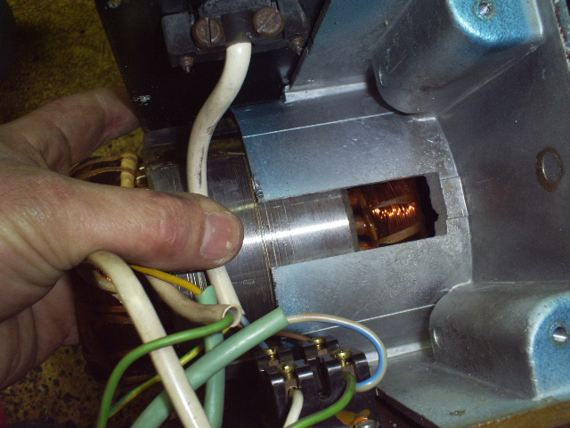

Chłopaki, sorry za lamerstwo. Musiałem wymienić łożyska w szlifierce, a więc trzeba ją było rozpołowić, sklada się z dwu lustrzanych połówek.
Wysunął sie też stojan częsciowo z jednej z połówek. Nie ma tam żadnych elementów ustalających położenie stojana lub blokujących go, więc pomyślałem, że zmierzę długośc pakietu i podzielę po połowie na każdą połówkę obudowy, dobrze wykombinowałem?
