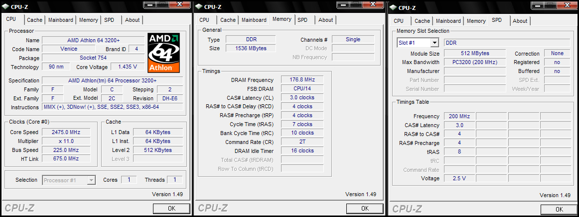

    Oto screeny z CPU-Z, a za lekturę zabiorę się jutro rano.
    Podkręcanie AMD Athlon 64 3200+ VENICE 2.2GHz
    Screeny oczywiście przed podkręcaniem.

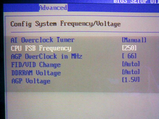

    Hmmm.... A czy nie dałoby się zrobić tego jakoś prościej i bezpieczniej w biosie zmieniając szynę FSB i napięcie? (bo słyszałem, że tak się robi). Patrzyłem też na Allegro i ktoś sprzedawał właśnie taki jak mój identyczny procesor, później na tej aukcji dopisał, że któryś z użytkowników pytał się go o podkręcanie, a on dał screeny jak podniósł tylko szynę FSB z 200 na 250 i jakieś drobniejsze bajery i ten procek jak mój z 2.2GHz wskoczył na 2.75GHz. Na screenach przedstawił on taki sam bios jak ja mam więc płyta gigabyte też pewnie z serii GA-K8..., a lepszego komputera ode mnie nie miał.
    Mam screeny z tej aukcji jak ten koleś z Allegro to wszystko przedstawił. Zaraz dam edita i je tu zamieszczę.
    //edit:
    Jeszcze raz przypominam, że to screeny jak tamten gościu z tej aukcji podkręcał ten procek:
    Podkręcanie AMD Athlon 64 3200+ VENICE 2.2GHzPodkręcanie AMD Athlon 64 3200+ VENICE 2.2GHzPodkręcanie AMD Athlon 64 3200+ VENICE 2.2GHzPodkręcanie AMD Athlon 64 3200+ VENICE 2.2GHz
    //edit2:
    Czy mógłbym wszystko poustawiać tak jak on, a nie bawić się w te wszystkie bajerki? Wtedy by było szybko, bo pozmieniać parę rzeczy w górę i procek stanie się super.
  • #6 6085428

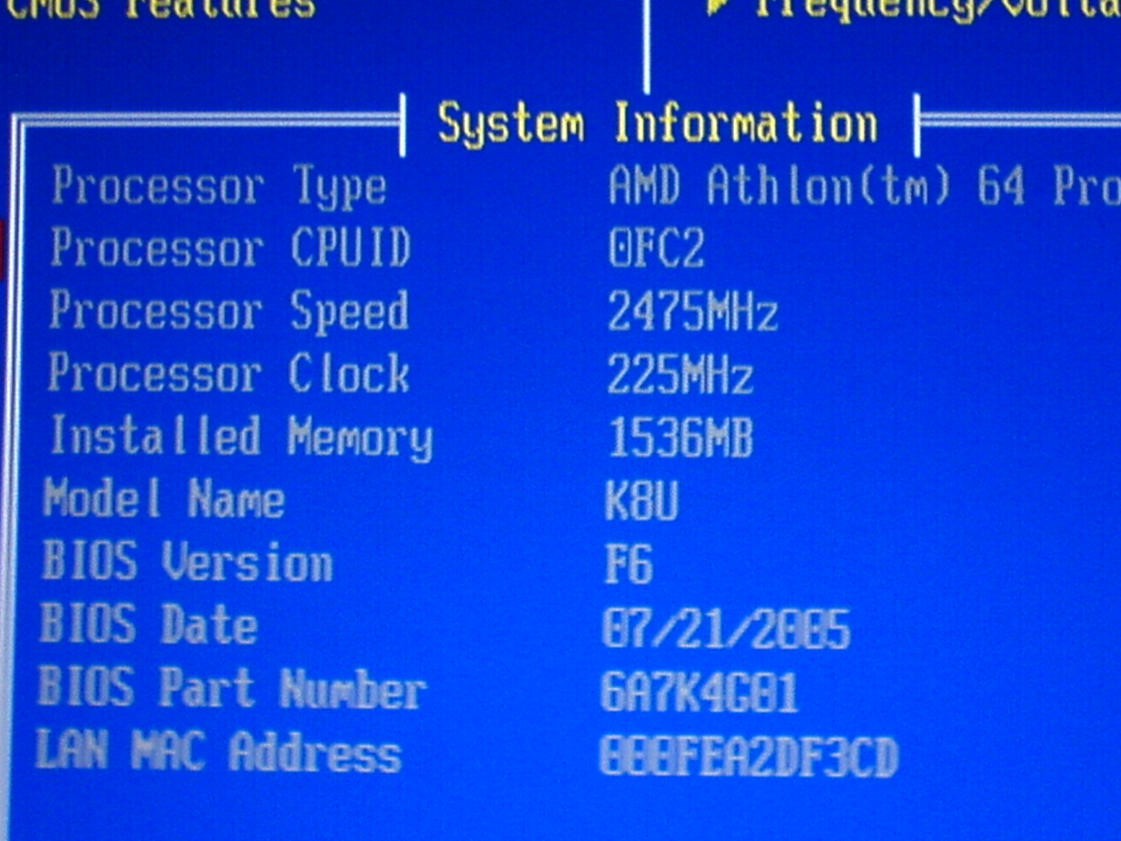

    Wyczytałem na internecie, że CPU clock to szyna FSB więc zwiększyłem ją z 200 na 225. Tym samym z 2.2 GHz wskoczyło na 2.48 GHz. Więc teraz spróbuję z 225 na 250 :)
    //edit4:
    Niestety więcej niż 225 ustawić się nie dało. Gdy ustawiłem na przykład 230 wywalało błąd i trzeba było restartować kompa i zmieniać z powrotem na 225. Czy mam coś zwiększyć/obniżyć bądź zmienić, żeby dało się kręcić dalej? Przypominam, że mój bios to F6. Jeśli chcecie mogę również umieścić screeny z mojego biosa i powiecie mi co mam zwiększyć/zmniejszyć/zmienić. Dziękuję za pomoc. Użytkownikom, którzy mi pomogli od razu stawiam "pomógł".

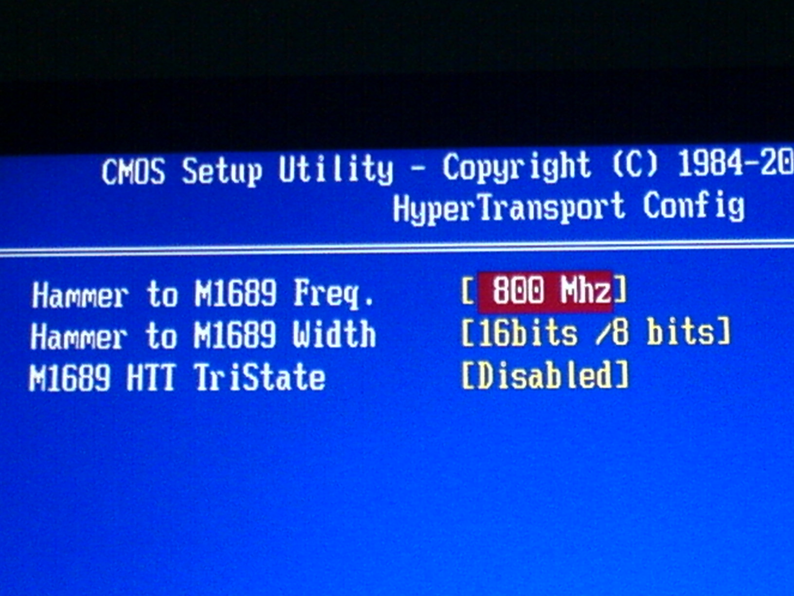

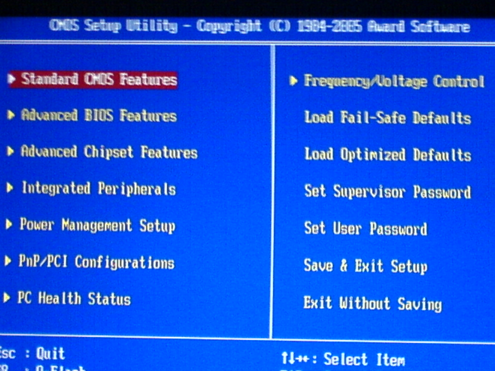

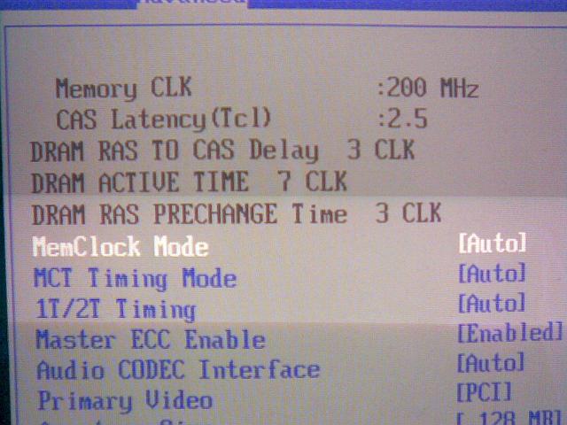

    Oto screeny:
    Po naciśnięciu ctrl+F1:

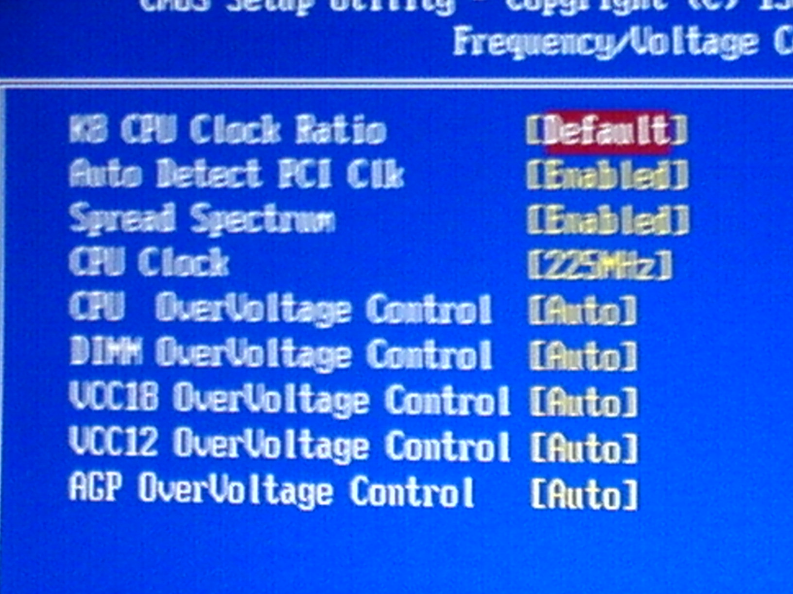

    W zakładce Frequency/Voltage Control:

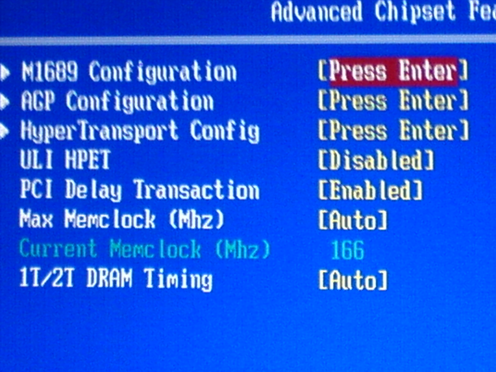

    W zakładce Advanced Chipset Features:
    W HyperTransport Config:

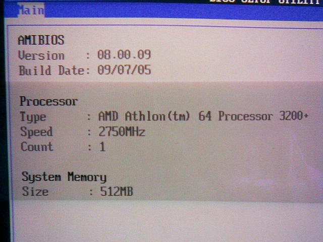

    Informacje:
    Niestety za lekturę się nie brałem ponieważ Marcin zaczął pisać co mam zrobić. Dwa pytanka - Gdzie ustawić HT x3 i vcore (napięcie)?
    PS. Zdjęcia ciękiej jakości bo były robione komórką. Screen z pulpitu nie działa w biosie.

    Spread spectrum - disabled.

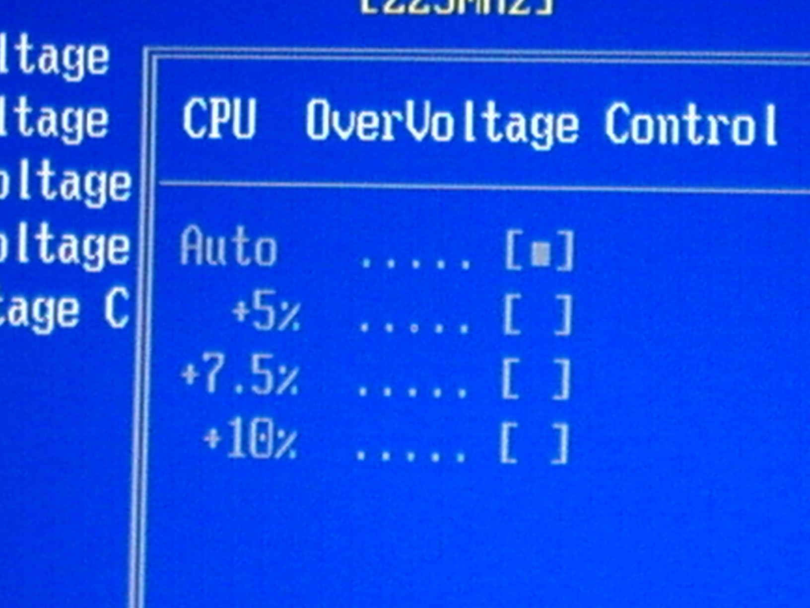

    Cpu overvoltage odpowiada za Vcore.
    DIMM overvoltage to Vdimm.
    W hyper transport config znajdziesz opcje HT. Powinien tam być HT multiplier lub jemu podobny.
    W Max Memclock zmieniasz taktowanie pamięci. Jeśli wszystkie moduły masz DDR400 200MHz to zmień tą opcję na manual i Current Memclock na 166MHz.
    Hammer to M1689 800MHz wygląda mi na taktowanie HT. Przy 800MHz jest HT multiplier x4 przy 600MHz x3. Jeśli ta opcja jest po wejściu w HyperTransport Config to jest to o czym mówię.

    Zrobiłem to co napisałeś. Spread spectrum ustawiłem na disabled. Hammer to M1689 - 800MHz (czyli HTx4) zmieniłem na 600MHz (czyli HTx3). HTT ustawiłem na 225MHz. Po zmianie wszystkich wymienionych rzeczy powyżej, temperatura (w takim można powiedzieć stanie niczego nie robienia tzn. nie grania np. w gry tylko np. odwiedzanie różnych stron www) wynosi ku mojemu zdziwieniu od 18 stopni do (tylko czasami) maksymalnie 20 kilku. Dodam, że jakoś dzisiaj rano i wczoraj gdy zamontowałem procesor temperatura wynosiła od 20 do 30 stopni. Temperatura płyty głównej od 35 do maksymalnie (tylko czasami) 40 stopni. Chłodzenie procesora to właściwie zwykły wiatraczek, który był już zamontowany, gdy kupiłem cały komputer (wtedy z prockiem sempron 2800+). Jak coś mój zasilacz to Chieftec 350w który ma takie 2 wiatraczki to znaczy jeden jest z tyłu komputera, a drugi w środku skierowany na płytę główną. Dodam, że procesor podkręcam specjalnie pod gry więc nie może się grzać zbytnio nawet w lato, a chciałbym pograć w rożne nowe gierki. Aha Vcore na razie nie ruszałem. A gdy najadę kursorami na CPU overvoltage i nacisnę enter to wyskakuje +5V, +7.5V i +10V o ile pamiętam więc jest to dodawanie napięcia ale jak wspomniałem na razie go nie zwiększałem chyba, że twoim zdaniem muszę to powiedz mi ile razy mam dodać +5V i czy mam od razu parę razy nacisnąć +5V czy dodać raz 5V, potem restart i znowu +5V i tak dalej. A jeśli chodzi o Max Memclock to nie ma tam opcji manual ale są różne MHz np. 133 potem 166 itd. Ustawiłem to na 166MHz.
    To screeny z CPU-Z po zmienieniu wszystkich podanych przez ciebie rzeczy:

    Co do tego CPU overvoltage to chyba źle odczytałeś.
    Powinno być +0.5V, +0.75, +1.0V. Sprawdź dobrze.
    Jeśli nie jesteś pewien daj zdjęcie.
    Jeśli będziesz podkręcał wyżej to +0.5V wstępnie. Jeśli zajdzie potrzeba to +1.0V ale do tego boxowy cooler może już nie dać rady z chłodzeniem.

    Zatem liczymy standardowe Vcore to 1,45V. 10% z tego to 0,15V w przybiżeniu.
    Zatem masz zakresy:
    +5% = +0.07V
    +7.5% = 0.1V
    +10% = 0.15V.
    To tylko wyliczenie na szybko w pamięci i na szybko zaokrąglone. Jeśli temperatury przy dalszym podkręcaniu zaczną sięgać wysoko to możesz zostawić otwarty bok obudowy. Znajdziemy max taktowania i jeśli temperatury nie będą odpowiednie to pomyślimy nad niedrogim chłodzeniem całej obudowy wentylatorami. Poprawi to warunki pracy chipsetu grafiki i CPU.

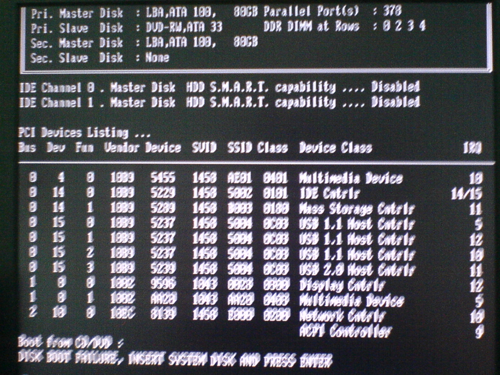

    Okazało się, że jestem chory więc przebywam w domu :D. Niestety nie wszystko idzie po mojej myśli :(. Ustawiłem wszystko tak jak pisałeś. Przetestowałem orthosem itd. Dzisiaj jak włączyłem komputer i sprawdziłem temperaturę everestem to wynosiła ona 12 stopni, a płyty głównej 30 :). Od razu uruchomiłem komputer ponownie wszedłem w bios i ustawiłem CPU overvoltage na +5%, a HTT ustawiłem na 230. Zapisałem i wyszedłem. Normalnie wyświetliło się okienko gdzie można było przejść do biosu, a następnie (tam gdzie ładował się już windows) to zamiast ładowania wyskoczyło to:
    Cytuję błąd, który wyświetlony jest na dole:
    BOOT FROM CD/DVD:
    DISK BOOT FAILURE, INSERT SYSTEM DISK AND PRESS ENTER
    Płyty od windowsa nie włożę ponieważ zresetował by mi się cały bios. Dlatego naciskam guziczek od restartu, wchodzę w biosa i ustawiam HTT z powrotem na 225. Wtedy zamiast błędu, ładuje się windows i normalnie odpala się system. Więcej niż 225 nie przechodzi :( Co mam z tym fantem zrobić?

    Obawiam się, że Twoja płyta nie posiada blokady AGP/PCI (mogę się mylić, ale ULi M1689 chyba takowej nie posiada?). Bez tego raczej nici z dalszego OC.

    Owszem nie ma blokady. Szkoda, że dalej nie pokręcę :(. Przynajmniej dobrze, że chociaż tyle się dało. Dziękuję za wszelką pomoc. Zamykam już temat bo nie jest potrzebny. Rosoliniemu daje pomógł bo jako jedyny raczył mi odpowiedzieć, a Mery84 dostaje jeszcze raz za świetną pomoc jaką mi udzielił.
