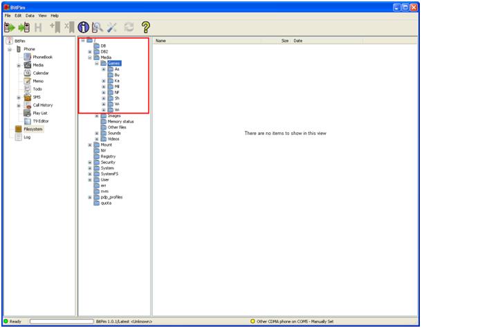

    1. Musimy ściągnąć sterowniki do swojego Samsunga Qualcomm USB oraz darmowy program BitPim.
    2.Wypakowujemy sterowniki do folderu np na Pulpicie ale nie instalujemy ich
    3. Instalujemy program BitPim.
    4. Wpisujemy na klawiaturze telefonu następujący kod *#0523# i wybieramy kolejno:
    [9] common --> [6] USB Configuration --> [2] Qualcomm USB [*]
    Pojawi się nam: Qualcomm USB Configured. Plz Reconnect the Cable.0
    żeby dojść do tej zakładki musisz parę razy krzyżyk wcisnąć, jak się już uda to wchodzimy tak jak wyżej 9,6,2
    6. Podłączamy teraz telefon do komputera za pomocą kabla USB.
    a) Windows znajduje nowe urządzenie, dajemy instalacje sprzętu i w okienku instalacji lecz nie łączymy się z witryna MS
    b) Wskazujemy folder gdzie wcześniej wypakowaliśmy pliki ze sterownikami (patrz punkt 2)
    c) sterowniki zostają zainstalowane
    7. Uruchamiamy program BitPim i konfigurujemy go: Edit -> Settings ustawiamy:
    Phone type: Other CDMA phone
    Com port: klikamy Browse patrzymy na Available ports i wybieracie z tych co tam są Qualcomm diagnostics interface
    8. Wybieramy w górnym menu View a potem zaznaczamy View Filesystem
    9. Klikamy w Filesystem po lewej stronie okienka programu, widzimy teraz niebieski folder otwieramy go.
    10. Wysyłamy pliki aplikacji java (*.jar i *.jad ) do folderu Games (Media -> Games)
    Dobra rada: we wspomnianym katalogu (Games) należy utworzyć podkatalog i nazwać go tak jak grę (w zasadzie nazwa tego katalogu jest dowolna) i dopiero do niego wrzucać pliki *.jad i *.jar!
    Pamiętajcie: każda gra w osobnym katalogu!!! Daje to nam następujące korzyści:
    a) Porządek w systemie plików
    b) Możliwość usuwania gier z poziomu telefonu
    c) Nie mieszają się pliki różnych gier, np. jeśli dwie gry zawierały w sobie pliki o takich samych nazwach to albo jedna z nich się w ogóle nie zainstaluje, albo poprzednia przestanie działać. Częstszym skutkiem (co pewnie zauważyli ci którzy wgrali sobie sporo gier) jest pomieszanie ikonek. Po prostu w menu telefonu ikony są źle przyporządkowane do tytułów aplikacji.

    A wgrywasz pliki gier z rozszerzeniem jar i jad? Katalogi tworzysz z poziomu BitPim-a w odpowiednim pod-folderze (Filesystem\Games\)? Po przesłaniu plików na telefon pojawiły Ci się w BitPim-ie katalogi z grami? W katalogach gier masz dwa pliki jar i jad z taką samą nazwą? Jeśli tak to wszystko powinno działać. Gdy przesyłasz pliki możesz być gdziekolwiek i robić cokolwiek.
