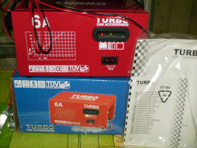

    Ja też zakupiłem ten prostownik i też zaciekawiło mnie to, że podczas ładowania zapalają się wszystkie 3 diody, a po kilku minutach gasła tylko pomarańczowa. Nie dawało mi to spokoju i zmierzyłem prąd jakim ładuje ten oto prostownik. Tak więc podłączyłem rozładowany aku pod prostownik i podpiąłem mu amperomierz w szereg i co się okazało prąd ładowania wynosił 1,8A, a po kilku minutach spadł do 0.3 a powinien wynosić (tak mi się wydaje) 4,5 A ponieważ był to Aku 45Ah i był rozładowany!!! Tak więc jutro jadę zawieść go na reklamację...
    ... zapomniałem dodać, że prędzej podłączyłem do niego Aku i po 2 godzinach poszedłem sprawdzić(aerometrem) jak się naładował. Co się okazało wg. aerometru aku jest nadal rozładowany a prąd ładowania wynosi 0,3A
  • #8 6151369
    koliuk
    Poziom 24  

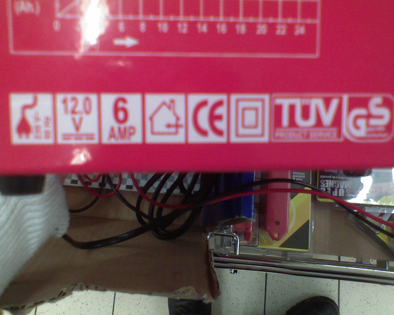

    Dołącze sie do tematu bo prawde mówiąc sam miałem o to zapytac;)
    Ja takze byłem i oglądałem ten prostownik lecz nie rzucałem sie od razu bo wolałem zapytac tutaj czy wogóle warto kupowac????
    Kilka fotek:
    Prostownik TURBO 6A - parę pytań
    Nie pamietam wprawdzie ceny ile kosztował ale wiem ze o wiele taniej by wyszło zrobic go samemu w zaciszu domowym bo tyle co wiem to cena była kosmiczna....
