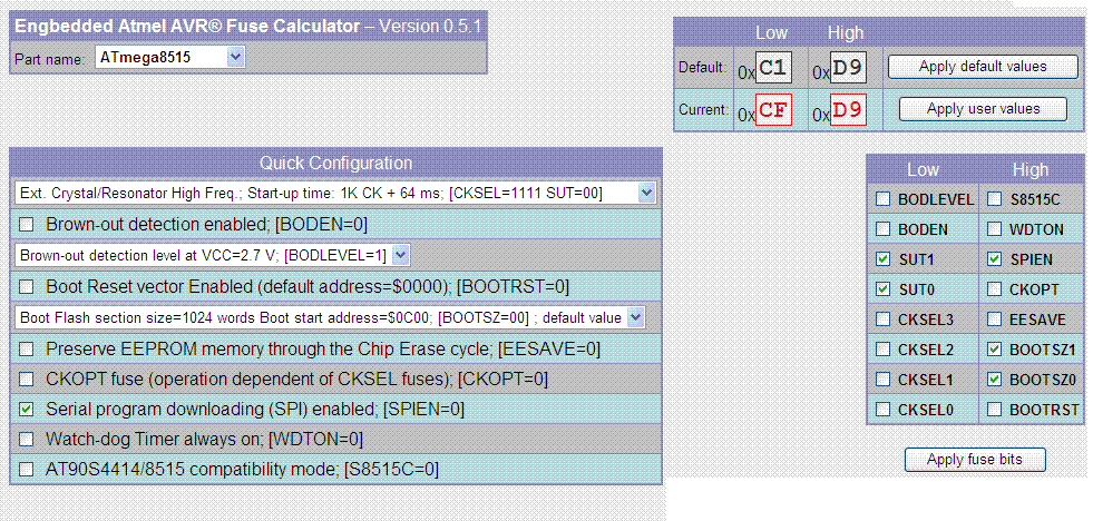

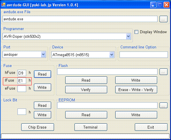

    Witam jestem początkujący jeśli chodzi o programowanie i tu mam pytanie do forumowiczów odnośnie ustawienie fuse bit.Programuje za pomocą programatora avrdoper usb i programu avrdude.Wiem że uP jest ustawiony domyślne na wewnetrzny rezonator RC 1MHz ,a ja chce go ustawić na zewnetrzny rezonator kwarcowy 12MHz, w sieci znalazłem kalkulator za pomocą którego można wygenerować odpowiednią wartość, którą trzeba wpisać w okienko zaznaczone na czerwono w avrdude-czy wartość podana przez kalkulator jest dobra czy zle ustawiłem kalkulator?Poniżej obrazki z kalkulatora i avr dude, a tu link do kalkulatora.

    Witam! Wydaje mi się, że wartości są poprawne. Natomiast proszę pamiętać, że kwarc musi być podłączony do procesora już w trakcie programowania, inaczej można doprowadzić do zablokowania procesora.

    Właśnie wydaje ci się... zapomniałeś o ważnym fakcie. Mianowicie dla zew. kwarcu powyżej 8MHz trzeba również zaprogramować CKOPT. Tutaj poprawne ustawienia Link
  • #5 6089462
    jabass
    tak wiem ,że przy programowaniu musi być podpięty kwarc, więc jeśli kwarc by był 8MHz to wystarczy odchaczyc CKOPT? i wpisać wartości z kalkulatora.
