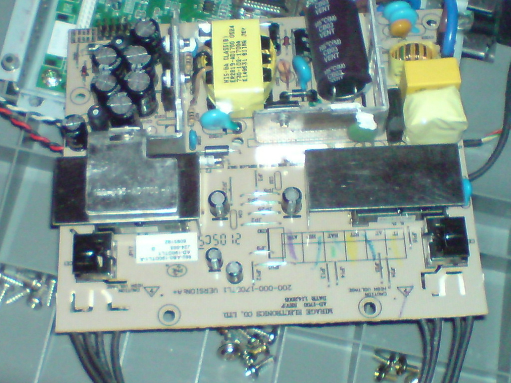

  • #15 6199250
    Robertsan
    Jeśli ktoś jest zainteresowany, to naprawiłem swojego Siemensa. Uszkodzone były kondensatory elektrolityczne C10 i C11.
    Po wymianie monitor jak nowy.
    Wyłączanie się Belinea 1905 S1
    Płytka inwertera przed naprawą.
    Płytka po naprawie.
