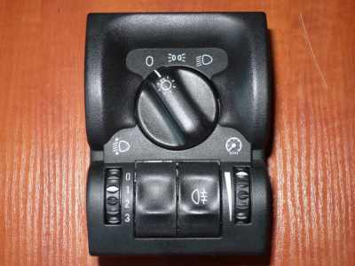

    Witam mam pytanie czy jest możliwe zrobienie w OPLU VECTRZE B czegoś takiego ze po otwarciu drzwi gaśnie oświetlenie wnętrza samochodu ??. Bo świeci sie cały czas a nie jest mi to na nic potrzebne żeby sie świeciło. Z góry dzięki za pomoc.

    Wciśnij przełącznik świateł i problem zniknie.

    tak tylko ze przełącznik podświetlenia wnętrza to jest ten sam przełącznik do świateł mijania tylko ze oświetlenie kabiny włączasz wtedy gdy przełącznik pociągniesz do siebie a ja chciałbym mieć coś takiego żeby przy otwartych drzwiach oświetlenie sie nie świeciło i tu jest problem niestety ;/
    TUTAJ NA ZDJĘCIU JEST TEN WŁAŚNIE PRZEŁĄCZNIK OPEL Vectra B 1.8 16v

    Ale masz problem. Odlączasz we wszystkich drzwiach konektorki (włącznik otwartych drzwi) i po problemie, albo odcinasz kabelek przy żaróweczce.

    Kolega wyżej ma rację tylko ja bym odciął przy kostce włączania świateł jeden kabelek a nie bawił się w rozkręcanie 4 wył w drzwiach.Wtedy będzie tylko opcja wł. światełka "na żądanie"
