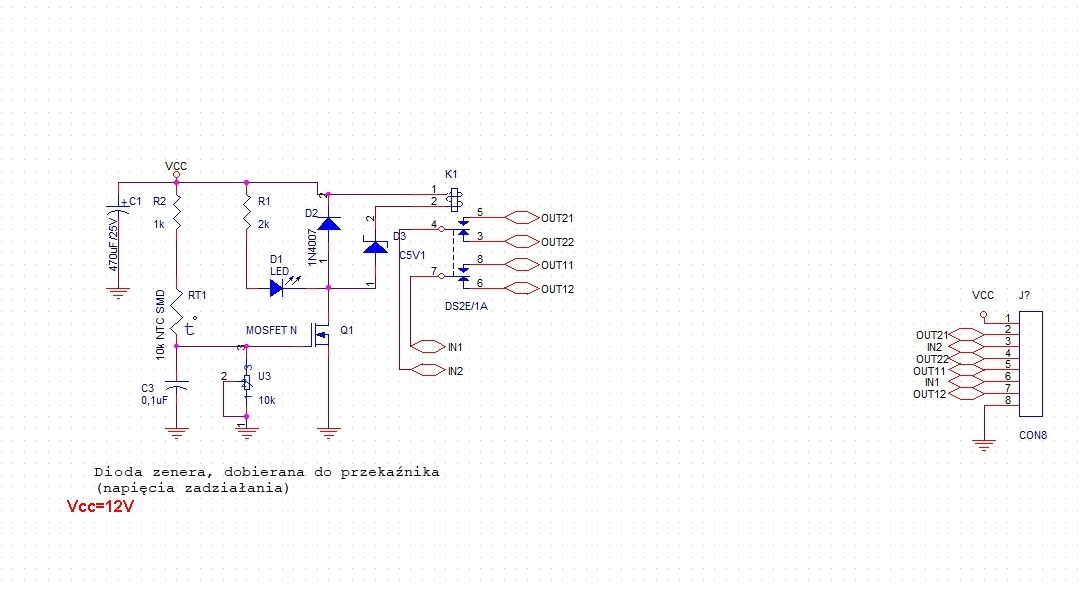

Sterownik wentylatora 12V z czujnikiem temperatury.

    Pegelmesser
    Oczywiście, układ z powodzeniem stosuję w wielu konstrukcjach, nigdy mnie nie zawiódł, jest prosty i pewny. Jedyny problem to kalibracja, czyli ustalenie wartości rezystorów w zależności od wymaganych temperatur i czasu pracy (histereza).
    Niestety Twojej opcji nie próbowałem, gdyż nie ma ona najmniejszego sensu i niepewność pracy takiego układu dyskwalifikuje takie rozwiązanie w przedbiegach.

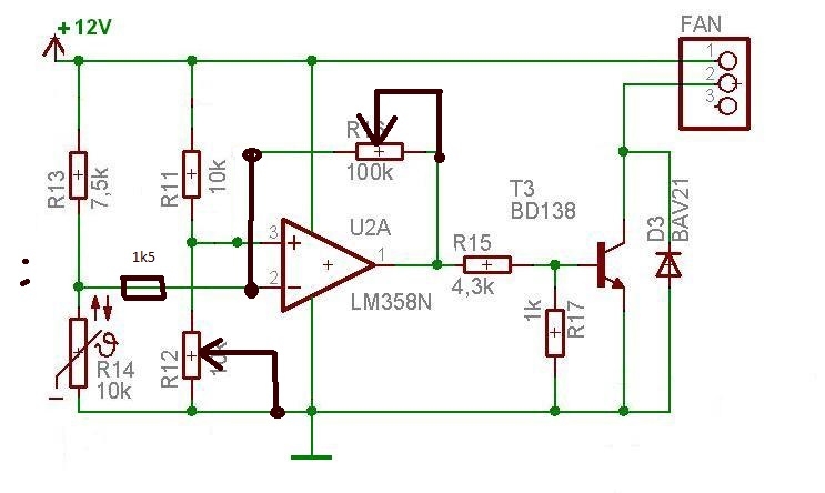

    Witam, wiem że temat i sam artykuł jest stary ale przekopując net nie znalazłem gotowca do zaadoptowania dla moich potrzeb , postanowiłem zrealizować kolegi pomysł ale lekko modernizować , modernizacja polega na 1: zmianie R12 rezystora na PR co daje możliwość ustawienia początkowej temperatury w której ma wystartować wentylatorek , 2: zmianie pętli sprzężenia zwrotnego na wej. ujemnym z regulacja (R16) wzmocnienia co daje możliwość regulacji przy jakiej temperaturze mają nastąpić pełne obroty wiatraka .( Pierwotne moje założenie : ma się już kręcić w 35 st. C [mój wiatrak to koło 8V] a pełne obroty w 70 st. C ) Wydaje mi się że rozwiązanie jest bardziej elastyczne do wielu wiatraków - modele na 12V startują w różnych napiciach od 6 do 9V . Pozdrawiam

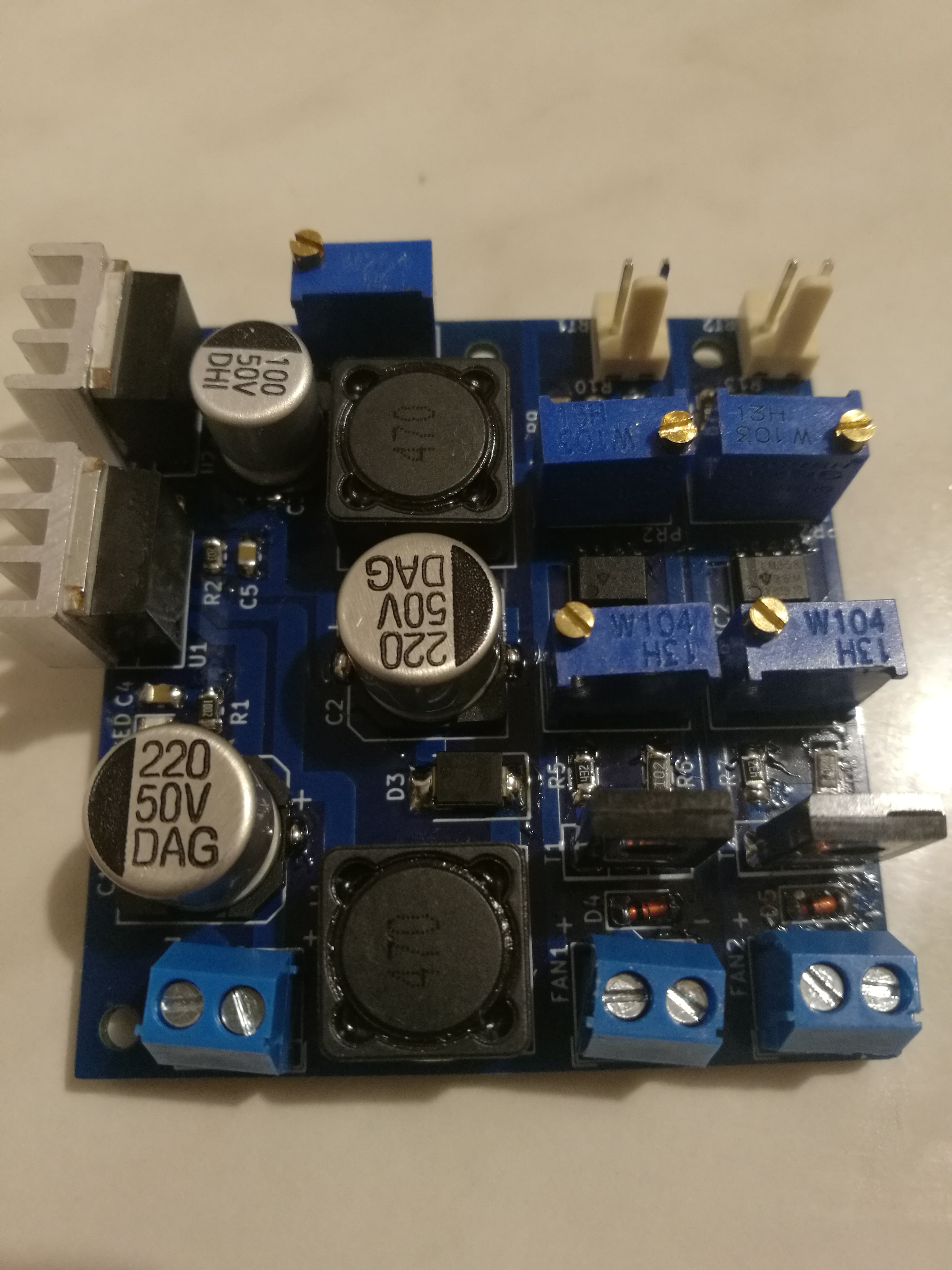

    Temat starszy o kolejne pół roku i jeszcze żyje, więc ja postanowiłem zrobić płytkę do tego układu. :-)
    Układ zmontowany i uruchomiony :-) płytkę zrobiłem na dwa wentylatorki, dodałem również przetwornicę step up/down.
    Teraz można zasilać wentylatory napięciem od 5V do 50V.
    Gdyby ktoś potrzebował to zostały mi płytki, wielkość to 5x5cm.
