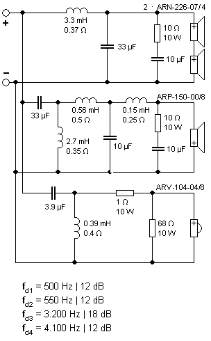

Witam!
zamierzam zlozyc sobie w miare tanie i dobre kolumny 3d:)
mam pokoj 15m²
kasa 500zl moze byc minimalnie wiecej
wiec tak glosnik niskotonowy mysle ze ten bedzie:
http://www.stx.pl/index.php?vMenu=2&vMenuItem=0&vSubPage=52&vItemDB=itemdb
sredniotonowy:
http://www.stx.pl/index.php?vMenu=2&vMenuItem=1&vSubPage=561&vItemDB=itemdb
wysokotonowy:
http://www.stx.pl/index.php?vMenu=2&vMenuItem=2
zwrotnica:
http://www.stx.pl/index.php?vMenu=3&vMenuItem=0&vSubPage=273&vItemDB=itemdb
i wlasnie niewiem czy to bedzie dobrze gralo prosze o wypowiedzenie sie doswiadczonych ludzi:D z gory dzieki
