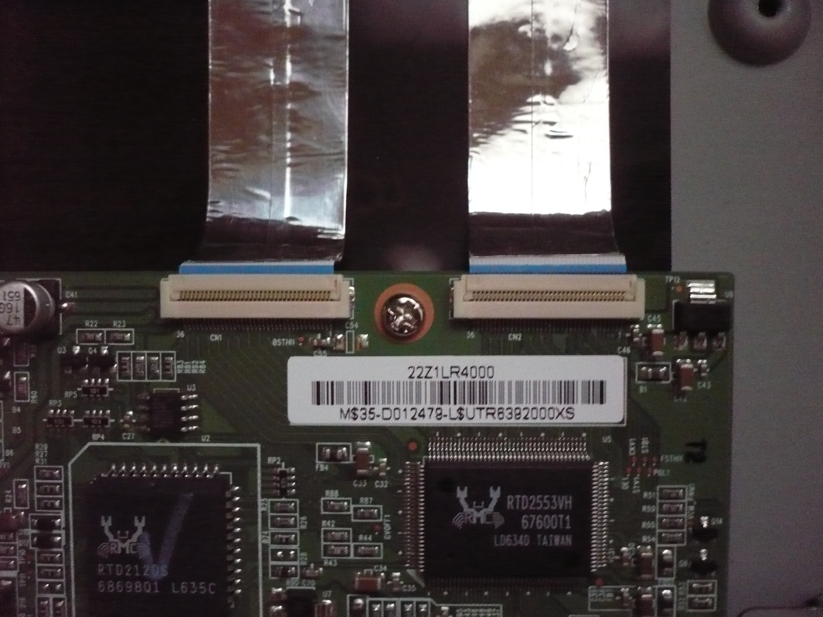

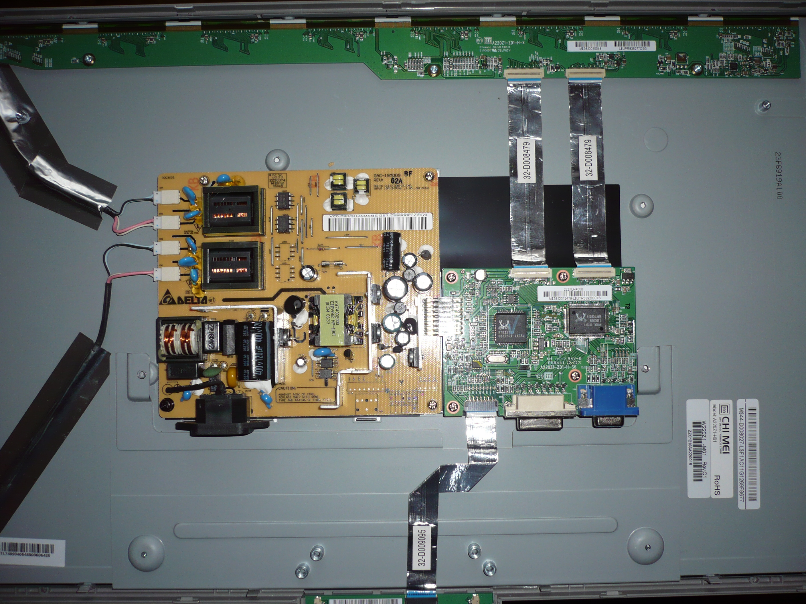

    Jak w temacie posiadam monitor Al2216w. Po włączeniu ekran monitora jest biały ale brak jest obrazu. Sprawdziłem napięcia, na płycie głównej monitora jest wszystko ok, ale napięcie zanika na płycie zasilania matrycy. Dodaję zdjęcie monitora. Co ewentualnie należy wymienić?
    Z góry dziękuję za odpowiedzi...

  • #2 6092475
    Pol-UK
    Poziom 29  
    Proszę miernikiem sprawdzić przejście na elementach R34 i R38. Pozdrawiam
  • #3 6092517
    ballack
    Jest przejście na tych elementach...ale zauważyłem, że pomiędzy punktem vref1 a masą jest zwarcie (2 zdjęcie po lewej stronie).
  • #4 6097219
    Pol-UK
    Poziom 29  
    Zrób kilka dokładnych zdjęć elektroniki matrycy i wstaw na forum, zobaczymy co i jak. Napisz czy na matrycę idzie zasilanie w jednej z dwóch taśm. POZDRAWIAM
  • #5 6097475
    ballack
    Znalazłem uszkodzony element smd o oznaczeniu 431 ,przypuszczam że jest to regulowana dioda zenera tl 431 ,po wstawieniu nowego elementu obraz startuję ,ale po kilkunastu sekundach dymi się z tej diody.
  • #6 6097500
    Pol-UK
    Poziom 29  
    To zwarcie jak nic. Omomierz w dłoń i do boju. POZDRAWIAM
  • #7 6097988
    ballack
    Ciężka sprawa z tym zwarciem, wydaję się, że jest wszystko w porządku, nie mogę ustalić skąd to napięcie idzie na tą diodę.Brak schematu uniemożliwia mi znalezienie usterki.
