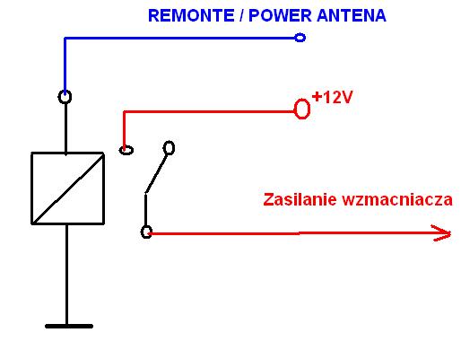

    Mam w aucie radio LG LAC2800R
    z kostki wychodzi kabelek power antenna (niebieski) na którym w momencie włącznia radia pojawia się napięcie +12V.
    Znalazłem na allegro różne przekaźniki na 12V DC.
    Potrzebuję zrobić coś takiego aby tym napięciem załączyć zasilanie do wzmacniacza tak aby uruchamiał się i wyłączał razem z radiem.
    Nie jest to wzmacniacz samochodowy i nie posiada funkcji "remote". Jest to wzmacniacz z głośników logitech. Moc mi wystarcza chociaż nie jest duża bo słucham cicho i mam przy tym niskie częstotliwości ładnie grające.

    Czy pod tą cewkę w przekaźniku podłączam ten niebieski +12V oraz masę?

    Trochę po za tematem ale silniczek anteny automatycznej nie jest zasilany z tego "przewodziku" jak napisałeś ;) tylko steruje elektroniką silnika anteny i śmię twierdzić, że automat anteny pobierze miej prądu niż ten przekaźnik ;)
    Jednak przekaźnik można spokojnie podpiąć pod to wyjście nie uszkadzając radia ;)
    A tak powinno być to podpięte:
    Przekaźnik na 12V DC do załączania wzmacniacza w aucie?

    Obciążalność remote to przeważnie około 300mA, sprawdź ile bierze przekaźnik. Dodatkowo wsadził bym diodę w kierunku zaporowym równolegle z cewką przekaźnika do gaszenia wyindukowanego napięcia przy wyłączaniu.

    zwykła najzwyklejszą diodę prostowniczą. np 1n4001

    Obciążalność remote to przeważnie około 300mA, sprawdź ile bierze przekaźnik....
    Mniej-wiecej 10razy mniej.
    Smialo mozesz takie cudo podpiac pod remote

    Zamontowałem przekaźnik. Dodałem też podświetlany wyłącznik na wszelki wypadek.
    Wszystko działa jak należy. :)
