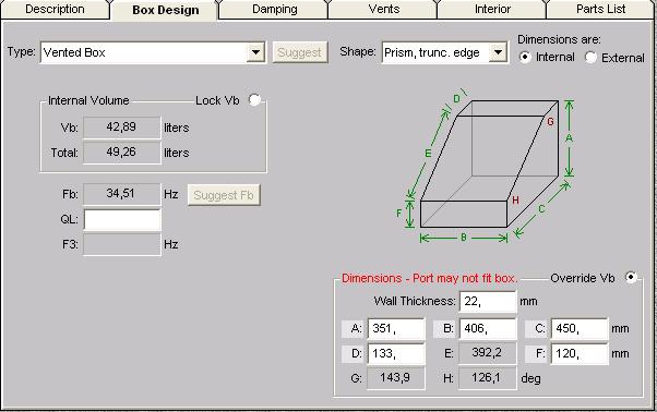

    Po paru godzinach główkowania mam takie projekty:
    Projekt 1
    Skrzynka wg. danych producenta BR 100x400 litraż 42.8... strojenie 34,51 Hz
    bez uwzględnienia wygłuszenia w programie

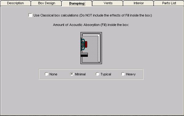

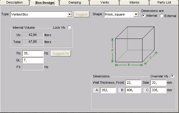

    Litraż nie zmieniony, BR 90x288 strojenie 35Hz
    uwzględniono minimalne wygłuszenie w programie
    Wzmacniacz Axton c409 za 300zł. Co o tym sądzicie?

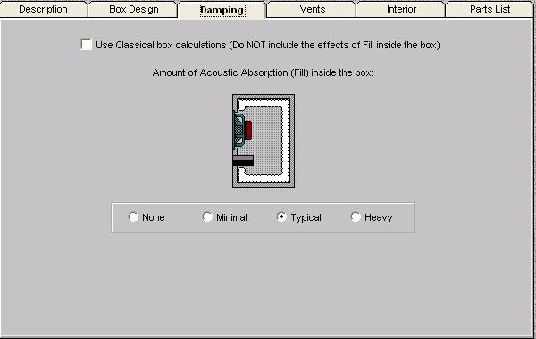

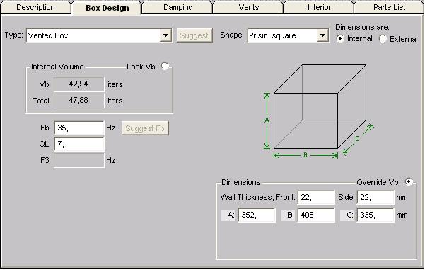

    Projekt 3
    Litraż stały BR 90x274 strojenie 35 Hz
    uwzględniono typowe wygłuszenie w programie

    pita1988 co o tym sądzisz?
    Najprostsze do wykonania są 2 i 3
  • #30 6157885
    pita1988
    Ja bym wybral 3 :D
