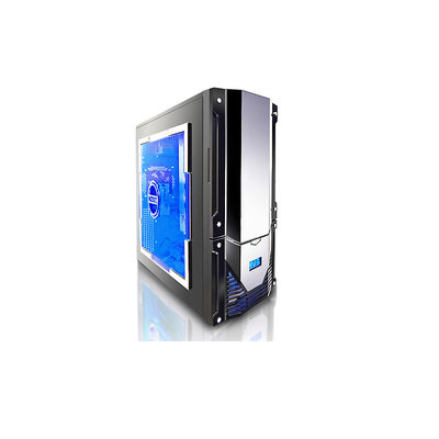

    Siemka wszystkim! Mam 12 lat i dopiero zaczynam konkretnie myśleć o nowym kompie i tuningu PC. Zaplanowałem sobie kupić nowego kompa ;) Bo stary sempron 1,75ghz i GF fx 5500 już mnie nie satysfakcjonuje.
    postanowiłem na płytkę główna- ASROCK K8NF3- VSTA nForce 3 250 Socket 754
    Procka- Amd Athlon 64 x2 6000+ 3,1ghz
    Radka hd 4670
    i 1gb RAM x2

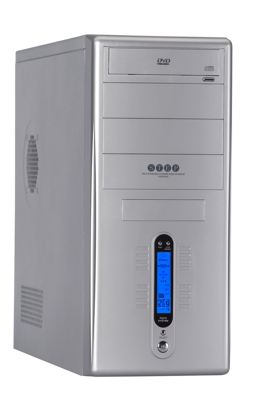

    Postanowiłem też kupić nową obudowę bo MODECOM step 107 mnie też już nie satysfakcjonuje. :|
    Czy dobry pomysł na modding?
    Myślałem o obudowie NZXT trinity
    Bo mam słabość do tych szklanych boków :D Jeszcze bym chciał kilka tz. świecących wentylatorów i kilka Katod :)
    I Mam pytanie czy to wszystko jak wezmę do (kupy) będzie niezle wyglądało wizualnie, jak i bedzie się swietnie prezentować w grach tupy: Far cry 2 i Nfs ProStreet

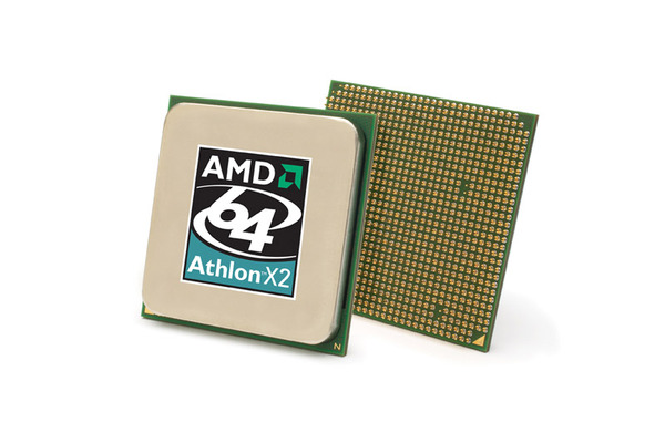

  • #4 6092801
    Mery84
    W parze z wiekiem wychodzi twoja niewiedza na temat sprzętu.
    Jak zamierzasz na płytę Asrocka z socektem 754 wsadzić procesor dwurdzeniowy, który jest na podstawkę AM2?
    Musisz jeszcze wiele poczytać i wiele się nauczyć nim coś poskładasz, a co dopiero zmodujesz.
    Ucz się dla dobra twojego sprzętu.
  • #5 6092926
    iron64
    Poziom 41  
    Właśnie, musisz szukać płyty z podstawką AM2 do procesora jaki sobie wybrałeś. A 4gb ramu mogłoby się przydać, ale bez tego też pograsz, tak więc zamiast na ram odkładać lepiej poszukaj innej płyty.

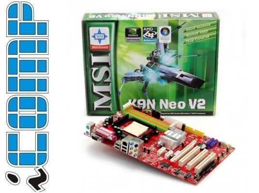

  • #10 6093117
    strdb940
    Wygląd to nie wszystko.Jeśli chcesz grac to lepiej zainwestować w sprzęt a nie w światełka. Moim zdaniem jednym z najważniejszych elementow komputera jest płyta główna w końcu to na niej wszystko działa jak to będzie do kitu to obojętnie co byś tam nie wstawił to działać dobrze nie będzie. Asrock to moim zdaniem nie jest dobry wybór. Czy musi być platforma AMD? Intel już nie jest taki drogi. i czemu taki stary socket i grafika na AGP?? za 1300 zł można zaszaleć bardziej. Ja bym polecił coś takiego:
    Płyta Głowna: MSI K9N Neo-F V2 (nForce 520) GbLAN, SATA300, ATX 217 zł
    Procesor :AMD Athlon 64 X2 6000+ BOX (AM2) 342 zł
    Grafika:Gigabyte GF 9600GT 512MB DDR3 HDTV/2xDVI PCI-E Zalman 438 zł
    lub Palit XpertVision GF 9600GT Super+ 1024MB DDR2 TV-out/2xDVI PCI-E 438 zł
    Sapphire Radeon HD4670 1024MB DDR3 HDTV/2xDVI PCI-E Lite 438 zł
    Sapphire Radeon HD4670 512MB DDR3 TV/2xDVI PCI-E Lite 349 zł
    Ram : Kingston HyperX DDR2 4096MB (2x2048) PC6400 800MHz CL4.0 261zł
    Kingston HyperX DDR2 2048MB (2x1024) PC6400 800MHz CL4.0 145 zł
    Najtaniej z tego wychodzi 1053 zł wiec jeszcze na obudowę starczy a najdrożej 1258 i masz 4 giga ramu i grafikę z jednym giga ddr 3
