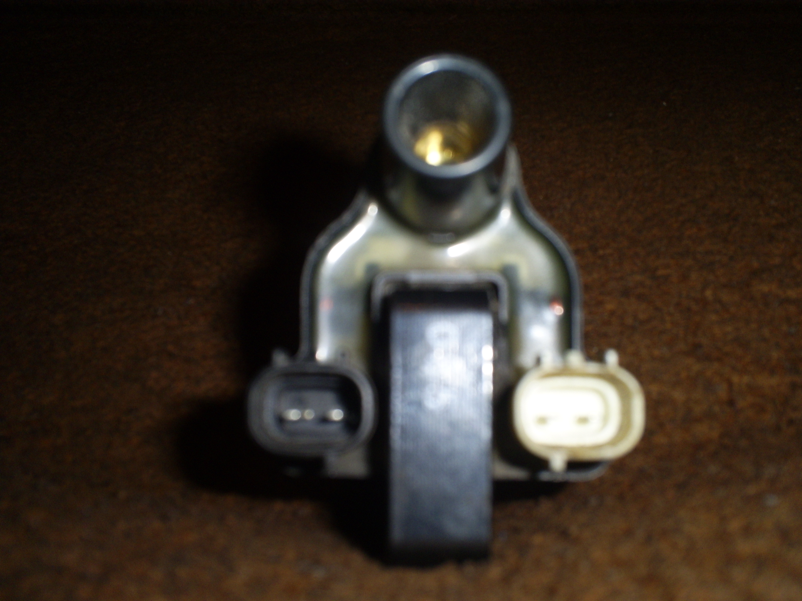

    Witam!
    Niedawno kupiłem mazdę 323 po numerach ramy w sklepie powiedzieli mi że to jest: Mazda 323 III hatchback (BF) 1,3i. 49kW 67KM 1985 - 1991.
    Jakiś czas temu około 3 tygodni jadąc auto zgasło pokazały się wszystkie kontrolki na pulpicie a silnik przestał pracować. Po przekręceniu stacyjki silnik odpalił. Na drugi dzień sytuacja się powtórzyła raz a za drugim razem auta już nie odpaliłem. Przekopałem układ paliwowy myśląc że to zamarznięte paliwo i nic. Po przekręceniu stacyjki spostrzegłem że nie mam iskry na przewodzie więc kupiłem inną cewkę i nadal nic po podłączeniu przewodów na cewkę w gniazdo białe i czarne nadal nie mam iskry na przewodzie od świeć. Nie mam specjalistycznych urządzeń w domu aby sprawdzić jakie występują napięcia o których i tak nie wiem jakie powinny być.
    Oto kilka zdjęć cewki:
    Mazda 323 III 1,3i brak iskry
    Gdzie mam szukać aby uniknąć niepotrzebnych i kosztownych zakupów i odpalić auto z którym męczę się już 3 tygodnie.
    Dodam że auto jeździło u mnie 3 miesiące i nie miałem żadnych problemów. Problem zaczął się po tym jak auto stało kilka godzin na dworze na parkingu jak co dzień gdy byłem w pracy. Auto zgasło pierwszy raz jak przejechałem około 15 km po tankowaniu auta. Później co się działo opisałem wyżej. Sytuacja działa się dopiero po kilku kilometrach jazdy. Proszę o wskazówki i pomoc w ustaleniu przyczyny za co z góry dziękuję.
    Podaję jeszcze numeracje znajdującą się na cewce z boku jak na zdjęciu:
    G601 18 100
    SMC-1500
    12V
    na kupionym urządzeniu tego niestety nie ma.
    #2 6094225
    xwaldek1
    Należałoby sprawdzić sterowanie z modułu ale jeżeli nie masz czym to nie ma jak ci pomóc na odległość . jedynie warsztat.
    Ja i tak podejrzewam swoje , ten najgrubszy element co nie będzie pocieszeniem dla Ciebie.
    Szukaj dobrego elektronika w swojej okolicy, im szybciej tym lepiej dla Twojego portfela

  • #5 6094373
    maniek0607
    Witam! Po sprawdzeniu krok po kroku od cewki po aparat zapłonowy okazało się że moduł nie pracuje tak jak powinien. Zamiast świecić stałym światłem to były tylko krótkie przebłyski. Szkoda że nie sprawdziłem tego od razu tylko rzuciłem się na zakup cewki co było zbędne. Dziękuję!
