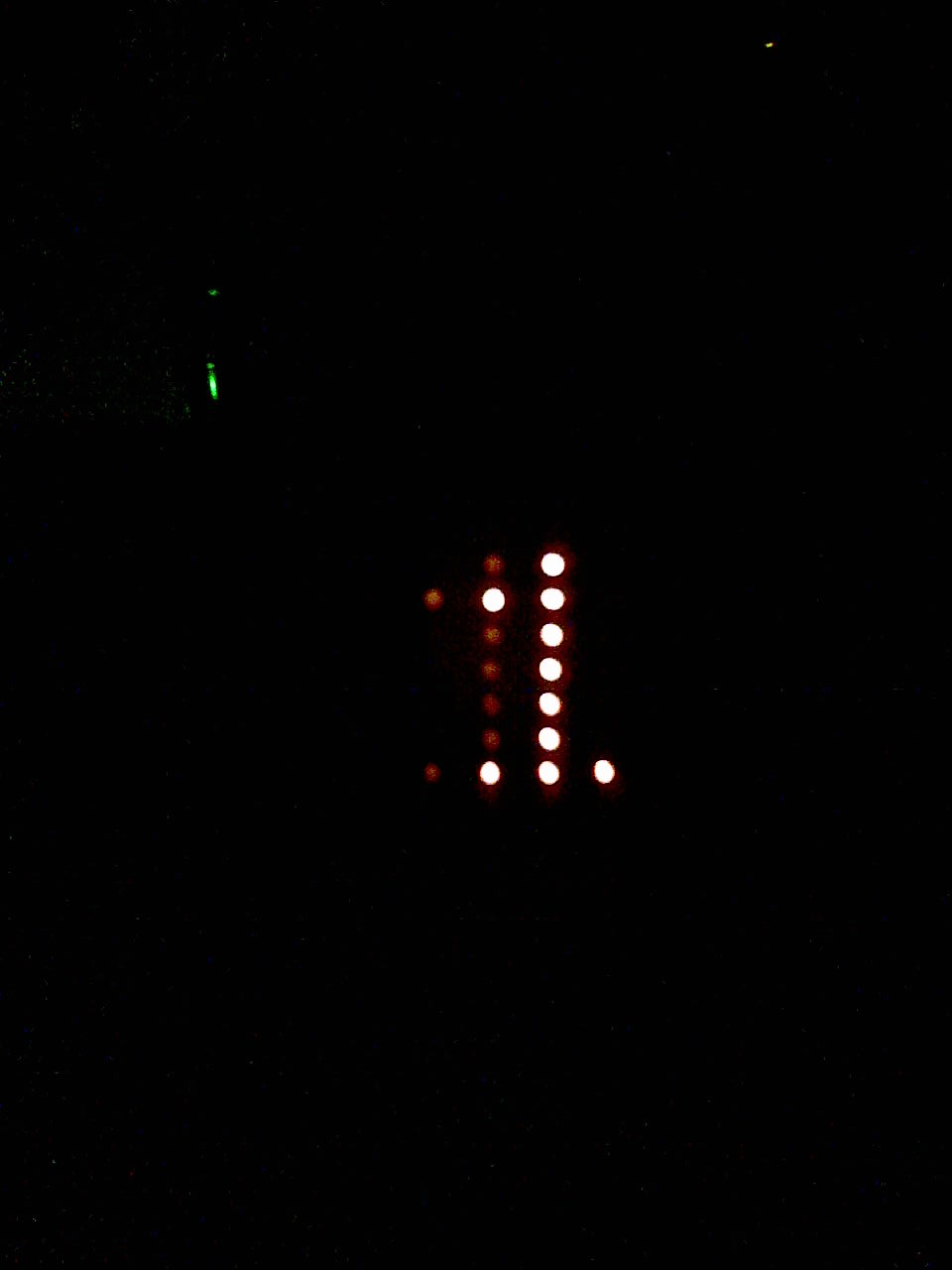

    udało mi się wyświetlać pojedyncze znaki ascii, nie wiem czemu ale pojawiają smugi (widac na zdjęciu)
    [ATMEGA8][BASCOM] - Tablica świetlna LED
    są to jakieś zakłócenia czy może wina programu??
    nastepnym zadaniem jakie należałoby wykonać to napisanie czterech znaków na matrycy (bo tyle się zmieści), później zabawa z przesuwaniem tego :)

    #7 6097884
    dawid512
    Poziom 32  
    Wywal opóźnienie z przerwania. Po za tym wygaszaj kolumny za każdym razem jak wchodzisz w przerwanie.
  • #8 6098965
    satanistik
    nie zapomnij że można wybierać zmienną z tabeli inną zmienną np
    portd = kolumny(k)
    a nawet bity
    portd = kolumny(k).b
    gdzie k i b to zmienne typu byte
    Możesz więc stworzony tekst umieścić w tablicy a potem np zmieniając początkową wartość zmiennej k robić przesuwanie tekstu.
    Ogólnie żeby nie smużyło to tak:
    portb = zmienna(1)
    stan na 1 kolumnie
    czas (między przerwaniami a nie opóźnienie dodatkowe)
    0 na kolumnę 1
    portb = 0 'ważne!
    1 na kolumnę 2
    portb = zmienna (2)
