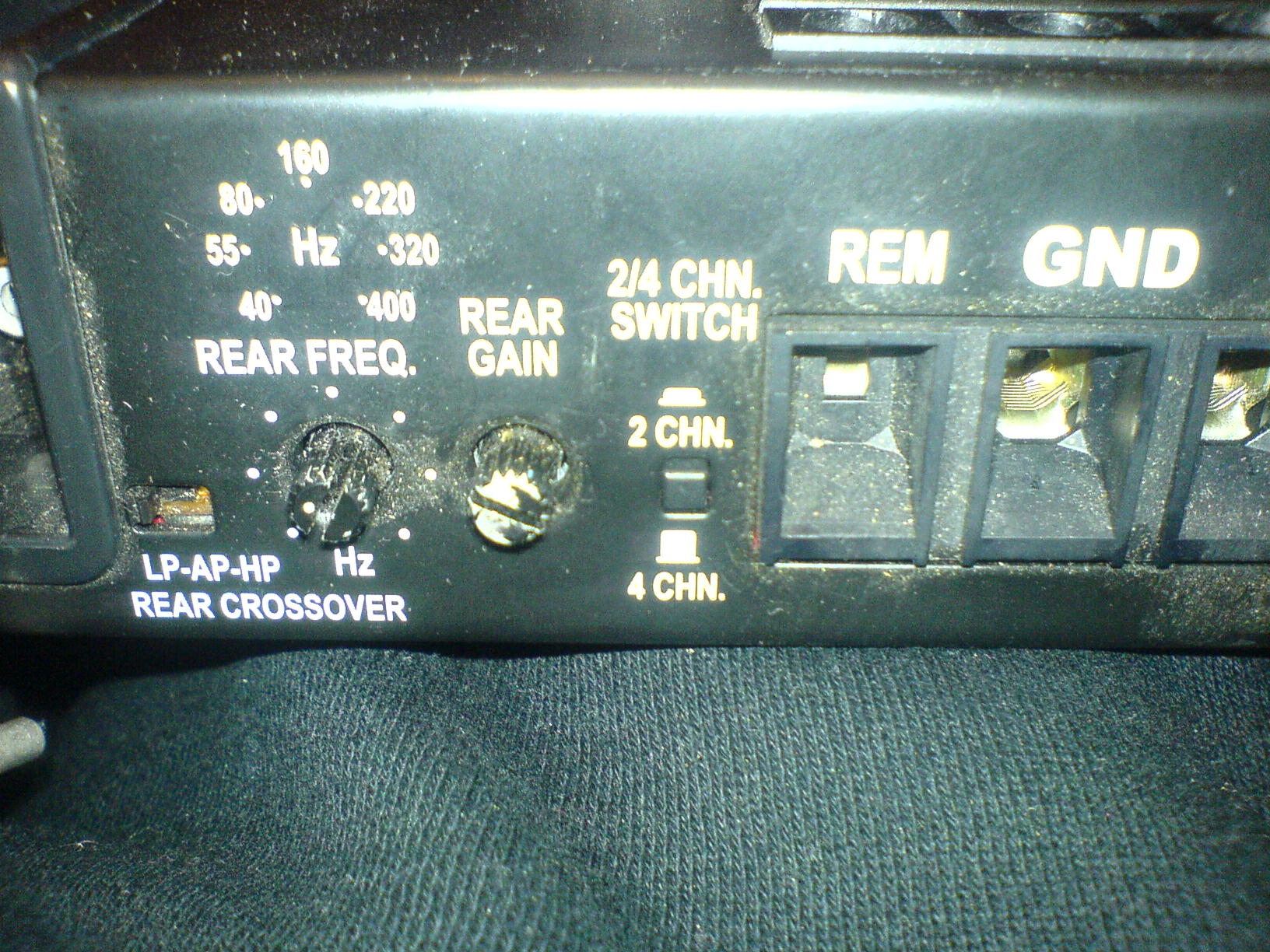

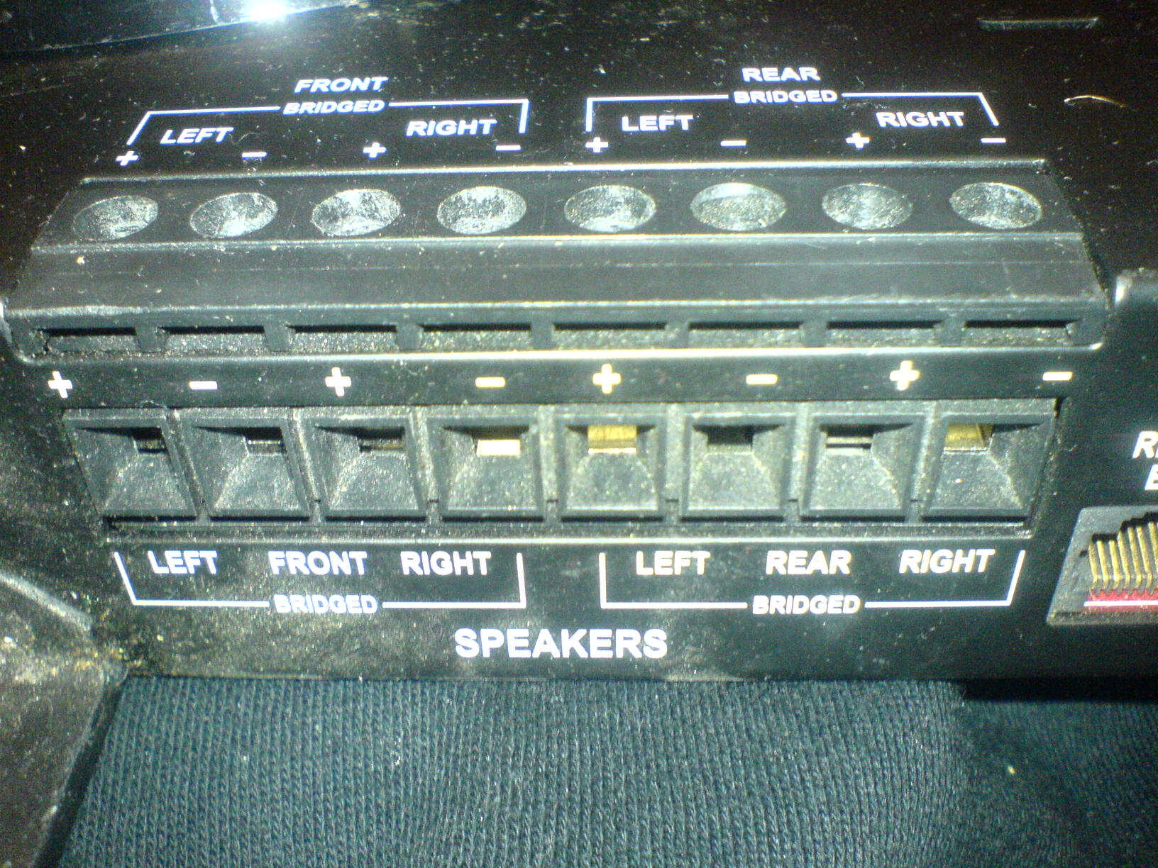

    Ok wzmacniacz jest 4 kanalowy i chcialem podlaczyc tylko 2 przednie glosniki ,wkleje fotki podejzewam ze ma byc przelaczone na 2 channel ale jak wpiac glosniki aby uzyskac moc 2x200 i ewentualna opcje 1 x 400 na subwofer
    bo wzmacniacz ma
    4x50 wat rms 4 ohm
    2x200 wat rms 4 ohm

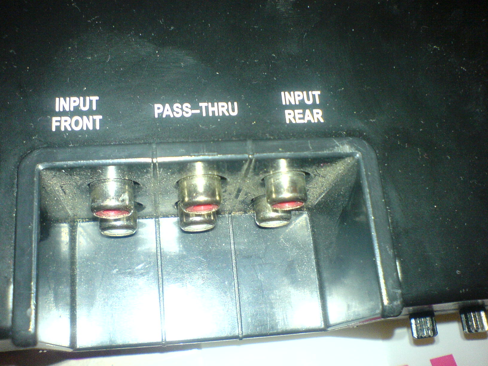

    i jeszcze jedno do czego jest ten pass -thru
    https://obrazki.elektroda.pl/48_1233683447.jpg

    Wzmacniacz ma 4 kanały "pojedyncze", które po przełączeniu z 4 na 2 "bridged" - czyli mostkowane - dalej mostkować SIĘ NIE DA.
    Do jednego kanału (zaciski oznaczone jako "bridged") dołączasz 1 głośnik 4 ohmy 200W, a do drugiego kanału - drugi głośnik 4 ohmy 200W.

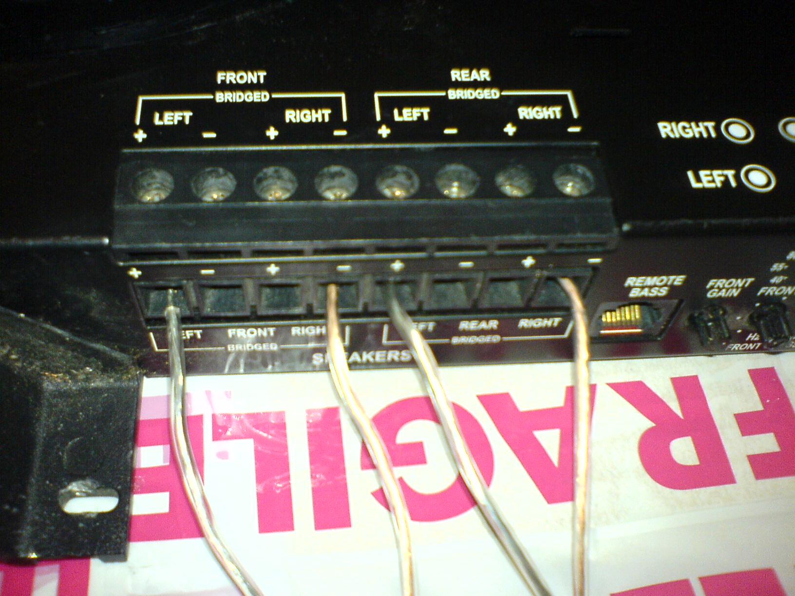

    Witam ponownie podlaczylem na dwa kanaly i dziwna sprawa gra glosniej ale jak przenosze balans na radiu L/P to dzwiek nie scisza sie glosnik calkowicie tylko minimalnie na lewy i odwrotnie tak ma byc ??jesli tak to dlaczego

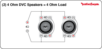

    rockford fosgate daje taki schem https://obrazki.elektroda.pl/13_1233692214.gifat

    Połączenie pokazane na Twojej fotografii jest OK. Jeśli chcesz teraz balansować siłę głosu, to nie L/R, tylko przód - tył (F/R).
    Zwróć uwage na to, że na schematach masz połaczenie 2 głośników, z których każdy ma 2 cewki 4-ohmowe! Tak więc każdy głośnik w takim połączeniu ma 8 ohmów, a wynikiem połączenia równoległego 2 takich 8-ohmowców jest 4 ohmy, widziane przez wzmacniacz.
