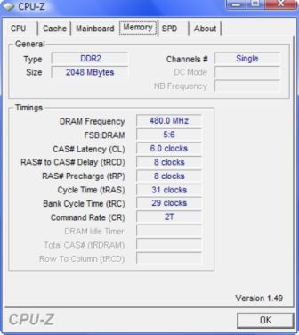

  • #8 6101521
    iron64
    Poziom 41  

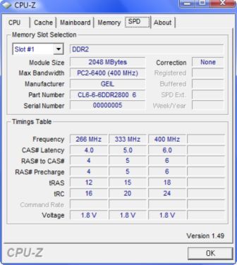

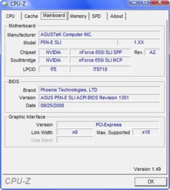

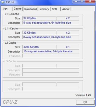

    Przedstaw screeny ze wszystkich zakładek programu cpu-z.
  • #9 6104509
    ARTURKORZON
    Zbyt wysoka temperatura C2D E6550
    Małe sprostowanie w poprzednim poscie wkleiłem 3 takie same zrzuty :)
  • #10 6105942
    iron64
    Poziom 41  
    Kolego, masz strasznie wysokie vcore. Ustaw nominał w biosie, bo automat w podkręcaniu uszkodzi jeszcze komputer.
    Wszystkie ustawienia zmienia się samemu, na konkretne wartości, nie z automatu ileś tam % w górę, bo z tego nic dobrego nie wyniknie.
    Serio, ustaw domyślne wartości i wtedy zajmiemy się podkręcaniem, bo w tej chwili to ja nawet boję się cokolwiek Ci doradzić.

  • #14 6109116
    iron64
    Poziom 41  
    Na początek ustaw timingi ramu ręcznie, czyli 6-6-6-18 i daj im napięcie 1.9v. Napięcie domyślne dla tych pamięci to 1.8v, ale płyta trochę zaniża, więc 1.9v da w rezultacie 1.85-1.86v.
    Bios:
    Advanced-Jumper Free-AI Tuning ustaw Manual
    FSB & MEMORY Config-FSB MEMORY ustaw Unlinked i ustaw im 800MHz (póżniej sprawdzimy ile można je podkręcić, ale na cuda bym nie liczył).
    No i teraz możesz FSB zwiększać. Zmiany proponuję testować Orthosem, czy sprzęt jest stabilny.
    Sprawdzaj jeszcze temperatury chipsetów, bo mogą być bardzo gorące.
  • #15 6109306
    ARTURKORZON
    Co do zmiany napiecia na pamieci to mam tylko opcje 1.920 nie mam rownego 1.9( byc moze taka jednosta nie robi roznicy ale lepiej sie spytac) i powiedz mi jeszcze gdzie sie zmienia timingi
  • #16 6109329
    iron64
    Poziom 41  
    Może być 1.92v
    Timingi znajdziesz w Advanced-Chipset-Memory Timing Setting

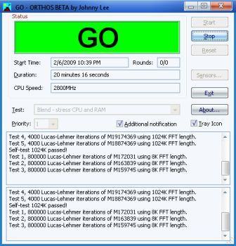

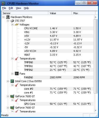

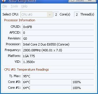

    nie wiem ile powinienem pocic komputer orthosem ale po 20 min. mialem takie wyniki
    Znalazlem juz chyba przyczyne takich temp. po zdjeciu jeszcze raz wentylatora z procesora okazlo sie ze na calym srodku stopy wentylatora pasta byla nie ruszona widac bylo tylko ze boki byly zlaczone z procesorem, raczej nie jest w plaszczyznie i z tego wynika problem temperatury
  • #22 6109720
    iron64
    Poziom 41  
    Na to wygląda, popraw mocowanie. Procesor powinien dobrze dolegać do radiatora (całą płaszczyzną).
  • #23 6110325
    ARTURKORZON
    wasnie o to chodzi ze nie moze krzywa jest podstawka zakladalem go juz 3 razy zawsze to samo.No nic teraz juz jednak zainwestuje w chlodzenie wodne ciszej i chlodniej.Bardzo dziekuje wszystkim za pomoc(zawsze w glowie troche zostanie :)
