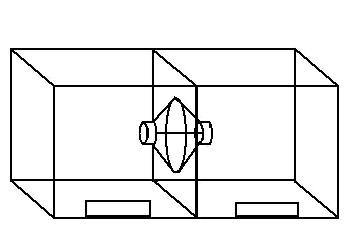

    Witam, mam zamiar zrobić sobie suba do pokoju 5 na 5m. Muzyka hip hop i metal. Mam 250zł na głośniki. Myślałem o dwóch GDN-32-450-8-SC. Narazie nie mam wzmacniacza.
    Co o tym myślicie?

    Jak dwa STX GDN 32-450-8-SC to 70 litrów w isobaricu (w tandemie), i BR stroimy na 30 Hz. Mamy piękne zejście F3-32 Hz, ale...... dlaczego sub pasywny. Będziesz musiał zmniejszać SPL dla współpracujących kolumn L+P do poziomu 85 - 87 dB. No i cewki drogie bo cięcie musi być do 150 Hz. No chyba że rdzeniowe. No ale z drutu co maj mniej 1,6mm2

    Czyli de-facto będzie grał jak aktywny.
    Regulacja zrównoważenia efektywności z resztą głośników będzie poprzez oddzielny wzmacniacz który nie musi być razem z subem w jednej obudowie. Dobrze myśle?
    Może być i tak.
    Tym bardziej polecam dwa GDN- y w tandemie.
    Jedynym problemem może sie wydawać długi BR, który przy φ 10 cm, musi mieć około 30,5 cm. Ale przy takiej dużej obudowie nie powinno byc pkłopotów. W polinku maja takie BR-y kątowe.

    piotrdx626
    A jak to dokładnie będzie wyglądać? Coś takiego?Budowa suba pasywnego na stx.

    A co tu wykombinujesz, myślisz że go nie liczyłem?
    BR musi mieć co najmniej 10cm średnicy, i musi byc Fb 30 Hz dla wyrównania ch-ki. Wtedy bas będzie nie podbarwiony, i grał czysto soczyście i mięsiście.

    A no chyba że jako 3-way. Ale F3 około 46 - 52 Hz.
    Aby było tak niskie zejście jak w propozycji F3-32Hz to musiała by mieć 140 litrów, co by zmuliło brzmienie i głośniki narażało na katorgę. Tego odradzam.

    A jak tak to 4 Ω - owa wersja tego głośnika.
    70 Litrów netto
    Fb-39 Hz
    F3-45 Hz
    BRφ-10cm i 15 cm długości.
    Albo taka jak chciałeś 8Ω - owa.
    80 litrów netto
    Fb-32 Hz
    F3-43 Hz
    Niżej ale BR przy takiej samej średnicy 21,5 cm.
    Przy 4 omowym głośników będziesz dysponował większą mocą wzmacniacza która tu będzie potrzebna.
