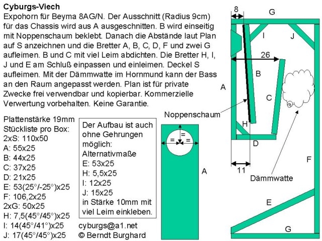

    Możesz też pomyśleć o głośniku szeroko pasmowym. ARZ jest aplikowany zarówno w "hornah" jak i obudowach zamkniętych (często w systemach 2+1):
    http://audiomania.info/forum/viewtopic.php?f=26&t=5323
    A tu projekt "horna" na beymie:
    Głośniki do monitorków za 200zł. Wzmacniacz 2x40W.
