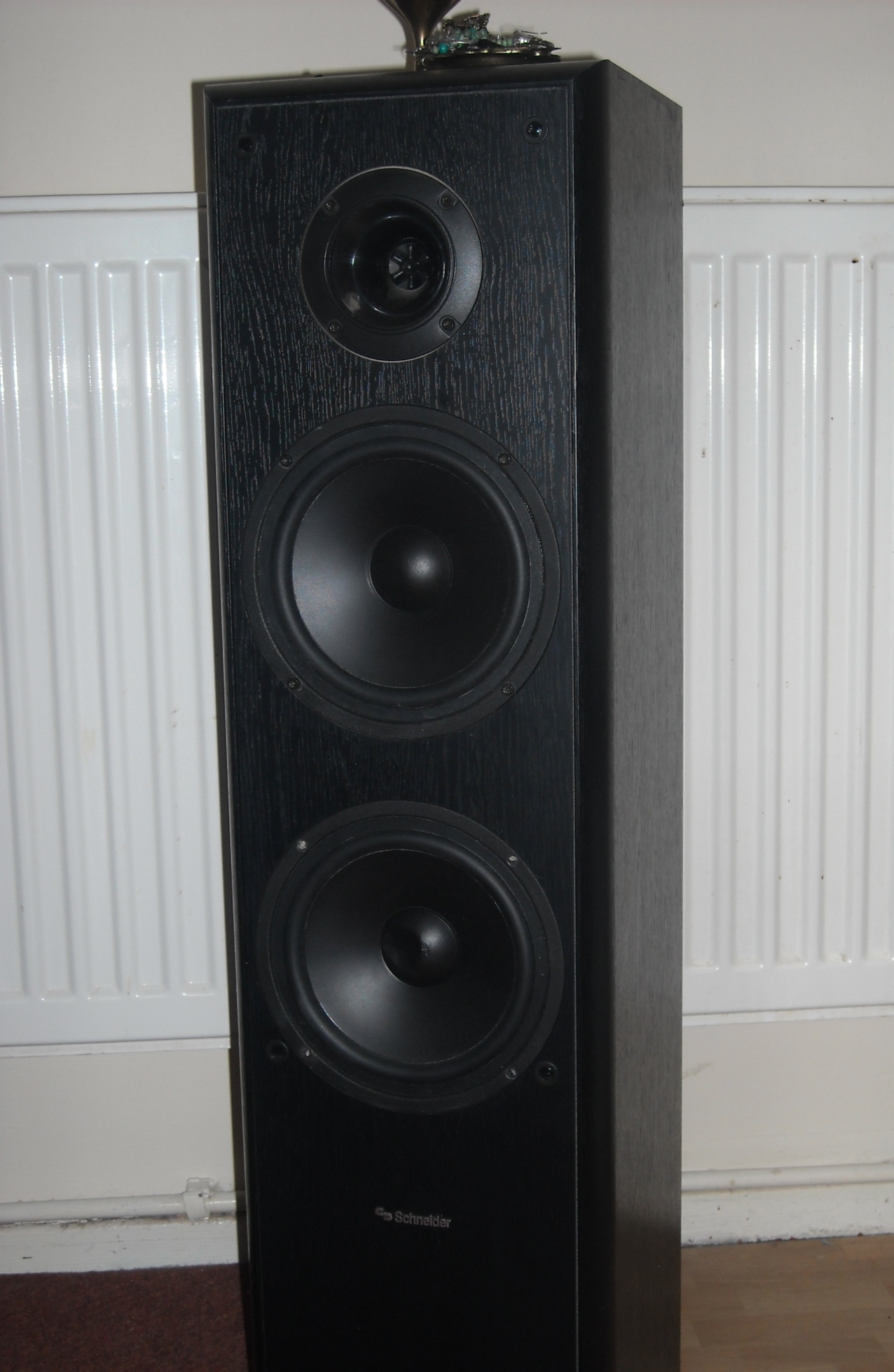

    Witam,potrzebuje wymienic jeden glosnik w kolumnie jest uszkodzony.Nie znam sie na tym kompletnie nie wiem czy wymienic tylko ten felerny czy moze od razu wymienic w obydwoch na jakies lepsze ,lubie te kolumny i wolalabym wymienic glosniki niz kupowac nowe szperalam po necie ale nie bardzo sie w tym wszystkim orientuje .Czy jak wymienie glosnik na inny to musze wymienic zwrotnice?
    Na glosniku jest napisane SPEC;R1673ER-02C 6OHM 00041
    AV80F-4503.01 zwrotnica
    [img]Kolumny Schnaider ! Wymiana glosnika!
    Aha zapomnialam dodac ze glosniki maja nietypowy rozmiar 7" 17.8cm nie moglam takich znalezc

    Co do wymiany to oczywiście musisz wymienić oba głośniki lub naprawić uszkodzony.
    Wymiana głośników na nowe jest prostrza, ale wiąże się z tym zmiana barwy dźwięku i być może przebudowa zwrotnicy.
    Trochę więcej kłopotu może sprawić naprawa głośnika, ale jest duża szansa że kolumny zachowają swoje oryginalne brzmienie.

    Raczej nie mam szansy na naprawe glosnika szukalam wszedzie ale nie znalazlam takiej firmy tu gdzie mieszkam chcialabym kupic nowe glosniki przez internet i dostac je poczta problem w tym nie wiem jakie wybrac i czym sie kierowac!

    Głosnik można łatwo naprawić bez żadnej firmy... W moim przypadku to zadziałało, a miałem kolumny tej samej firmy tylko inny model i również nie mogłem nigdzie dostać takiego głośnika (padł niskotonowy).

    Nie bede probowac naprawiac chociaz bardzo bym chciala wole kupic nowy znalazlam taki http://www.stx.pl/index.php?vMenu=2&vMenuItem=1&vSubPage=562&vItemDB=itemdb
    nie wiem tylko czy sie nadaje jest napisane 8 om a na moim jest 6, aha i jeszcze jedno pytanie moja kolumna to front od zestawu kina domowego czy moge wymienic jeden z glosnikow sredniotonowych na niskotonowy i jaka zwrotnice wtedy ?

    Nie możesz dać 8ohm tam gdzie masz 6, bo to się wiąże z ingerencją w zwrotnice. I łatwiej byłoby naprawić, bo i tak i tak musisz rozbierać kolumnę, odkręcać głośnik. Jak wspomniałem ja swój naprawiłem i gra tak dobrze jak wcześniej.

    Elu (za przeproszeniem) zacznijmy od początku aby nie pisać za dużo.
    1. Dlaczego głośnik nie gra?
    2. Czy uszkodzenie jest w głośniku czy w zwrotnicy?
    3. Co jest uszkodzone w głośniku? (zakładając że to głośnik jest uszkodzony)
    3a. Czy uszkodzenie jest mechaniczne? ( np. przesunięty magnes blokuje cewkę, urwany przewód elastyczny między membraną a zaciskami)
    3b. Czy uszkodzenie jest elektryczne? (np. cewka ma powyżej 6Ω lub przerwę)
    Po tych ustaleniach przejdziemy do szczegółów

    Wiec :
    1 Nie wiem dlaczego glosnik nie gra poprostu pewnego dzna przestal!
    2 Jak sie zepsul to wykrecilam i wyslalam go do polski (bo tutaj znalazlam tylko jeden sklep z glosnikami i nawet na zamowienie nie bardzo chcieli mi taki glosnik dobrac)zeby mi ktos kupil taki sam i przepadl
    3 Obecnie w kolumnie mam zalozony zamiennik ale wyglada nieladnie bo jest minimalnie wiekszy
    4 Ten zamienny gra wiec zakladam ze to glosnik a nie zwrotnica
    DZIEKI

    Uuuuu... to nie mam dla ciebie dobrych wieści :|
    Ale co tam, spróbujemy coś zaradzić.
    Prześlij mi na PW dokładne wymiary oryginalnego głośnika, czyli średnicę zewnętrzną, średnice otworu montażowego i rozstaw śrub i może jakąś dobrą fotkę samego głośnika.
    Spróbuję poszukać coś co będzie pasować.

    A spróbuj opisać wygląd głośnika (np. membrana) po wyciągnięciu go. Albo wrzuć zdjęcie (bez prowizji za oglądanie :) ) i spróbujemy coś zaradzić.
