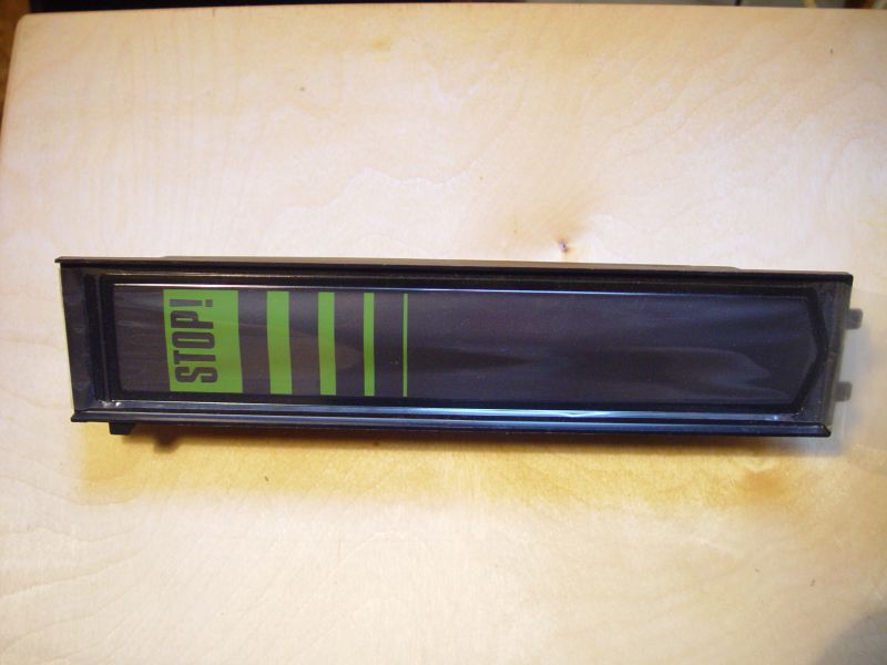

    lukasb9
    Witam, jakiś czas temu kupiłem na allegro drukarkę HP 5M, po regeneracji. Od kilku dni drukarka pokazuje komunikat "mało tonera", wyciągnąłem więc kasetę no i wygląda na to, że rzeczywiście jest go mało, a ponieważ posiadam wkład laserowy do kserokopiarki canon (leży u mnie oryginalnie zamknięty od jakiegoś roku) zastanawiam się czy nie można by uzupełnić drukarki właśnie tym tonerem?
    Dodam jeszcze, że na opakowaniu wkładu od kserokopiarki jest jakieś oznaczenie "3E20UA18".
    pozdrawiam Łukasz

    Twój wkład to najprawdopodobniej E30, czyli wkład to kopiarki Fc xx. Są to urządzenia analogowe, i tonery są zupełnie inne. Chyba, że jest to toner do nowszego Canona, jak znasz model to podaj.

    Drukarka HP LJ 5L lub 6L nie może pokazywać ilości proszku w kasecie. Jak pokazuje ten komunikat? Nie pamiętam, ale jesli to jest E30 to go sprzedaj i kupisz za niego kilka kaset do Hp LJ 5L:)

    Dziękuje za zainteresowanie. Niestety nie wiem od jakiej kserokopiarki jest ta kaseta, a jedyne co na niej pisze to właśnie te kilka literek/cyferek.
    Moja drukarka to HP LJ 5M (przepraszam za błąd... tytuł postu już poprawiłem). Jak tylko podładuję akumulator w aparacie zrobię zdjęcie tego tonera do canona (jeżeli to pomoże w określeniu jego przeznaczenia).

    To jest toner NPG1, stary toner do kopiarek analogowych typu Np 1215-6317. Absolutnie nie nadaje sie do uzupełnienia HP, i jest praktycznie bezwartościowy. Na alledrogo, albo w Agawa.pl znajdzesz proszek dedykowanydo twojej drukarki.

    Ok, o taką konkretną odpowiedź mi chodziło :)
