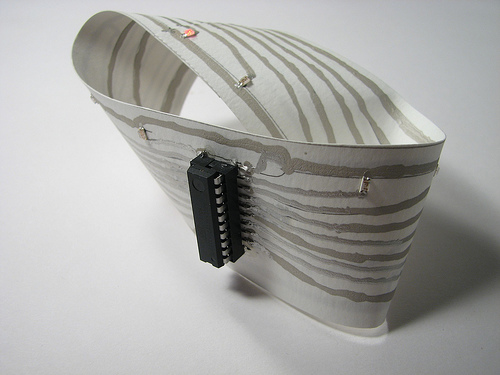

    Artykuł opisuje jak własnymi siłami zrobić odpowiednik drogich, wykonywanych na zamówienie elastycznych obwodów drukowanych. Można tego dokonać na wiele sposobów, lecz autorzy zdecydowali się na najprostsze możliwe wyjście - użyli papieru jako podłoża i przewodzącego atramentu jako ścieżek. Dodatkowym argumentem za takim właśnie wyborem materiałów był fakt, że atrament nie przesiąka na drugą stronę kartki, umożliwiając wykonanie prawdziwego jednostronnego obwodu drukowanego (wstęga mobiusa to obiekt topologiczny mający tylko jedną stronę). Sam układ zmontowany na tej płytce to po prostu linijka LED sterowana przez mikrokontroler ATtiny2313, dysponujący 17 liniami we/wy. Każde wyprowadzenie kontroluje jedną diodę, a całość jest zasilana z baterii litowej 3v.

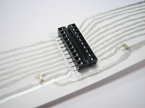

    spazz4
    Co prawda wydrukować się jeszcze nie da ale idea zła nie jest, prezentowany układ nie był lutowany, po prostu w miejscach połączeń nałożono sporą ilość tuszu/farby przewodzącej i przyklejono tym element co ładnie widać na zdjęciach.
