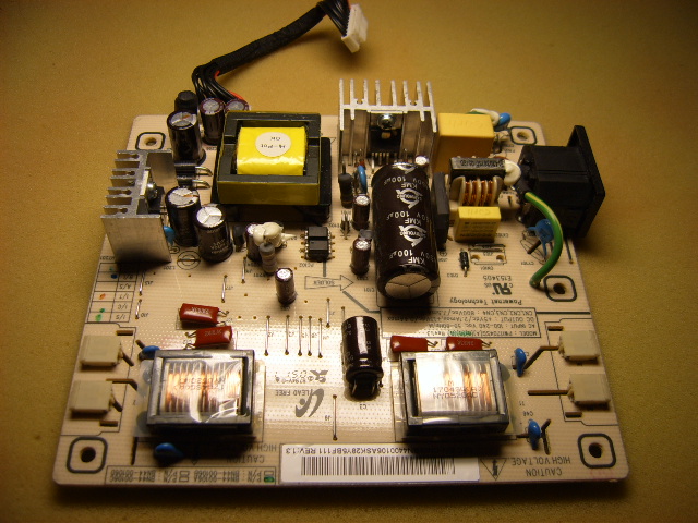

    Oderwany kawałek obudowy scalaka w zasilaczu a zatem brak oznaczenia, oznaczenie na płycie to u101 model zasilacza pwi 1704 sg. Model monitora IBM 9419-HB7 może ktoś ma schemat lub może podać jaki to scalak dziękuje.

  • #4 6134280
    lisek
    Serwisant RTV
    Załacz zdjęcie fragmentu zasilacza!
  • #5 6135957
    romi37
    Zdjęcie
    monitor lcd ibm model 9419-hb7 - sterownik zasilacza
  • #6 6136520
    lisek
    Serwisant RTV
    Czy możesz to zdjęcie zrobic jako rzut z góry
    -co jest napisane na nalepce z kodem paskowym
    - i z lewej strony nalepki (pod trafkiem)
  • #7 6141307
    romi37
    Na nalepce napisane jest: SEC S/N:CN08BN4400106ASK28Y5BF111 REV:1.3
    Obok trafka na płytce nadrukowane jest MODEL :PWI1704SG(A)(B)(C)(D) Rev1.3 Powernet Technology

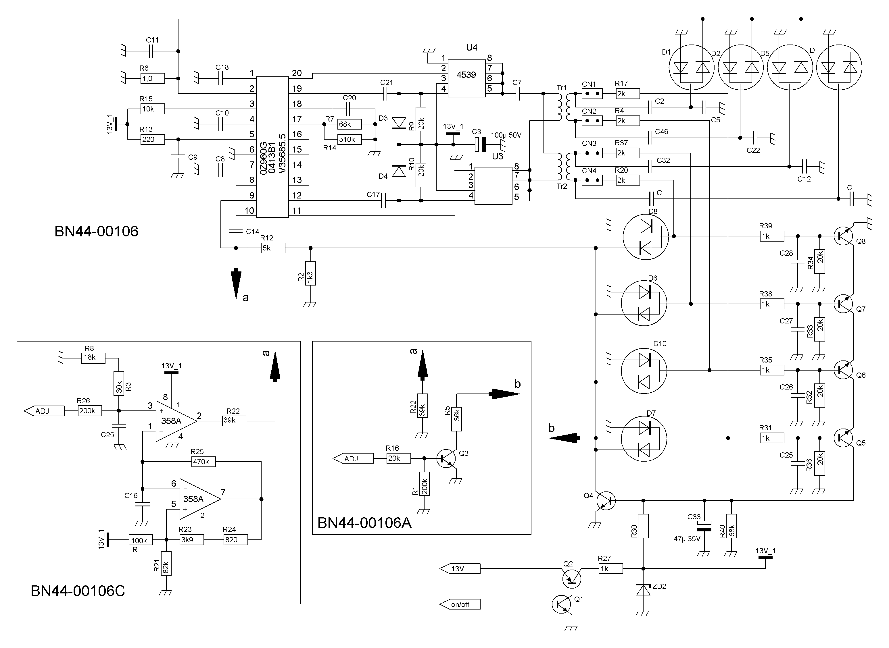

  • #8 6162658
    lisek
    Serwisant RTV
    Tutaj znalazłem schemat zasilacza płytka opisana jako BN4400106
    taki sam jest w SAMSUNG 710V
    model gs17vss/edc.
    Inwertor na OZ960
    -zamiast lamp wluyuj na czas naprawy opory 100k lub kondki 39pF/2kV
  • #9 6165555
    romi37
    Oznaczenie się zgadza ale to nie ten schemat to jest schemat inwertera a ja szukam pierwotnej części zasilacza schematu monitora IBM model 9419-hb7. Dzięki za chęci.

  • #11 6228393
    romi37
    Może się komuś przyda jest to układ TOP 246YN zakupiłem drugi monitor ze sprawnym zasilaczem. Koledze liskowi dziękuje za zainteresowanie i chęć pomocy.
