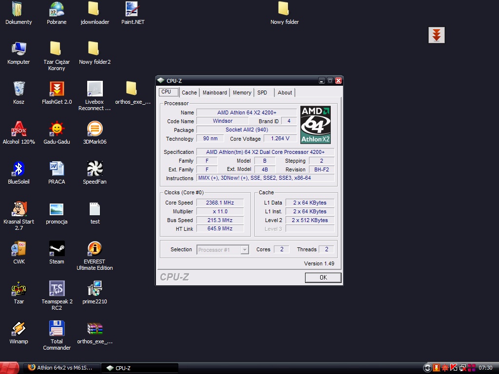

    Dziś chciałem podkręcić trochę mój procesor, a jest nim Athlon 64 x2 4200+ (Socket AM2) a moja płyta główna tak jak w temacie.
    Podniosłem szynę z 200MHz na 210MHz, komputer uruchomił się bez problemu a temperatury w normalnej pracy wzrosły o 2-3C a w stresie o 1-2C.
    Więc jak są takie małe skoki temperatury to chciałem ustawić szynę na 220MHz, i ustawiłem, lecz przy pierwszym ekranie system wykazał błąd i pytał czy kontynuować (F1) czy wejść do BIOSu (DEL), błąd dotyczył właśnie procesora...
    Czy muszę go tak zostawić? 2,2GhZ @ 2,3GhZ, czy wystarczy, że przestawię coś w BIOSie, żeby takiego komunikatu nie wyświetlał? Coll'N'Quiet wyłączony.
    Teraz zwiększyłem HT na 110MHz i RAM na 800MHz (z 666MHz) i procek poszedł na 2368MHz (FSB=215,3), mam zmniejszyć mnożnik i dopiero wtedy kręcić? Bo na x11 chyba już więcej nie pójdzie bo znowu nie wstanie...
    A czy na zasilaczu (prawdopodobnie) PFC 400W jest sens kręcić, czy wogóle ten zasilacz jest w stanie to obsłużyć. Piszę prawdopodobnie, bo plomba mnie trzyma a moja obudowa to Mustang 1020B LCD, a jak sprawdzałem w jakimś sklepie to właśnie taki zasilacz ona miała...

    Uzyskałem 2511MHz przy FSB 228MHz, sądzę, że mógłbym uzyskać więcej, bo temperatura nie przekracza znacząco 40C, lecz zaraz będę robił gruntowne testy.
    Ustawiłem HTT x3 i teraz HT Link = 685MHz, czy to nie za mało? VCore niestety musiałem ustawić na +5% bo inaczej występował błąd przy takim FSB, a nie chcę uruchamiać kompa poprzez wciskanie F1 na początku :(

    Testy na Prime95 jeszcze się nie skończyły, ale przy 2,5GHz maks. temperatura przy obciążeniu przez Prime 95 Torture Test to 52C i wskoczyło na nią może 2-3razy zwykle utrzymuje się w granicach 47-50C, więc sądzę, że powinno to dosyć dobrze śmigać, czekam jeszcze na koniec testów czy nie wywali żadnych błędów. A jak na razie to moglibyście skontrolować czy wszystko jest OK ustawione? Nie będę robił screenów z CPU-Z, przepiszę wszystko.
    Core Speed: 2511,9MHz
    Multiplier:x 11,0
    Bus Speed: 228,4MHz
    HT Link: 685MHz
    Memory:
    DRAM Frequency: 358,8MHz
    FSB:DRAM: CPU/7
    Nie przepisywałem wszystkiego, lecz to co uznałem za przydatne, jeśli coś ważnego pominąłem to napiszcie co, a dopisze to.

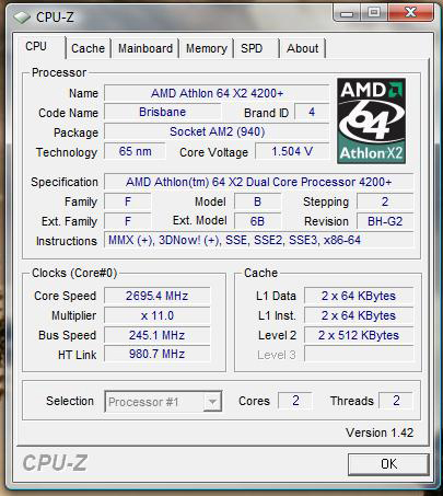

    Mam sposób. Dobrze stabilnie podkręcony CPU inaczej klops.
    Błąd jaki pokazuje to
    CPU Frequency warning. System is now in safe mode. Press F1 to continue, DEL to enter setup.
    Wciskając F1 system wstaje ale procesor wraca do 2.2GHz. Wciskasz DEL i masz BIOS.
    Stabilność uzyskałem przy 2.7GHz drutując procek na 1.5V gdy domyślnie ta płyta uruchamia się z 1.25V. Po twojemu czyli na procenty to by było +20% więc pomyśl czy twój cooler da radę. Ja mam Scythe katana2 + 4 wiatraki w obudowie + wentylator zasilacza. Bez drutowania stabilność kończy się na 2.4GHz. To nie jest płyta do podkręcania powtarzam to każdemu.

    W porównaniu z przeciętną płytą asus/gigabyte to ten mATX to szok na kółkach. Wbrew zasadzie dostałem ją z najnowszym dla niej Biosem F5 i dopiero downgrade do F1 czyli pierwszej wersji pozwolił sensownie dobrać się do ustawień pamięci. Fajnie tylko, że od wersji F4 w górę jest znikoma regulacja Vcore. Coś za coś ja sobie poradziłem drucikiem. HTT 220MHz i zaczyna się kombinowanie. Przy 1.35V robi 2.5Ghz dalej bez drucika nie zajedziesz. Zakres HTT kończy się na 250MHz. Brakło mi 5Mhz żeby zamknąć licznik.
    Tak to teraz wygląda

    Co do różnic to twój procesor jest w starszym procesie 90nm mój w procesie 65nm. Razem ze starszym procesem masz starsze jądro Windsor zamiast Brisbane.
    Podkręcenie z 2200MHz na 2368MHz jest w sumie nic nie warte i przyrost mocy jest pomijalny. Nie ma sensu tak trzymać procesora.

    Na tej płycie HTT 220 bez zmiany Vcore nie ma szans stabilnie działać. Przy domyślnym Vcore dostajesz cały czas wspominany błąd o uruchomieniu d safe mode i musisz wcisnąć F1. Podnosisz Vcore i dostajesz ok 2.4GHz stabilnie co daje znikomy przyrost wydajności i jest wynikiem nie wartym zachodu. Proponuję zostawić sprzęt w spokoju uzbierać nieco na lepszą płytę MSI/Gigabyte i wtedy zająć się podkręcaniem.
    2.7GHz jest na Scythe Katana2 i 4 wentylatorach 2szt 12x12 wyciągają z tyłu i na boku, z przodu dwie sztuki 8x8 dmuchają do środka i chłodzi sie cała obudowa. Po ponad 4h Orthosa na Blend mam 56 stopni. Radiator chipsetu też wymagał wymiany bo na oryginalnym ponad 50 stopni dostawał. Wymieniony na jakiś adoptowany ze starej płyty MSI ale zdecydowanie większy gabarytowo od gigabyte`owego więc zdecydowanie lepiej odbiera ciepło. Teraz chipset ma 35-40 stopni.
    Ten w awatarze to mój sprzęcik z tym 4200 i tą płytą mATX. Chłodziwa też widać.
