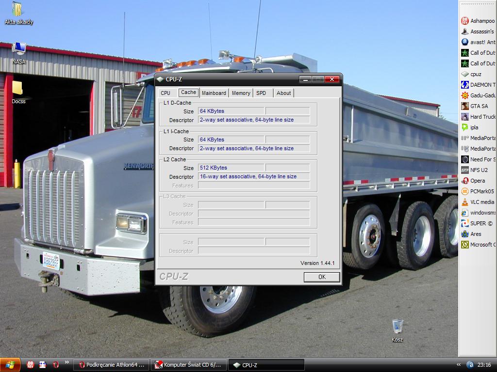

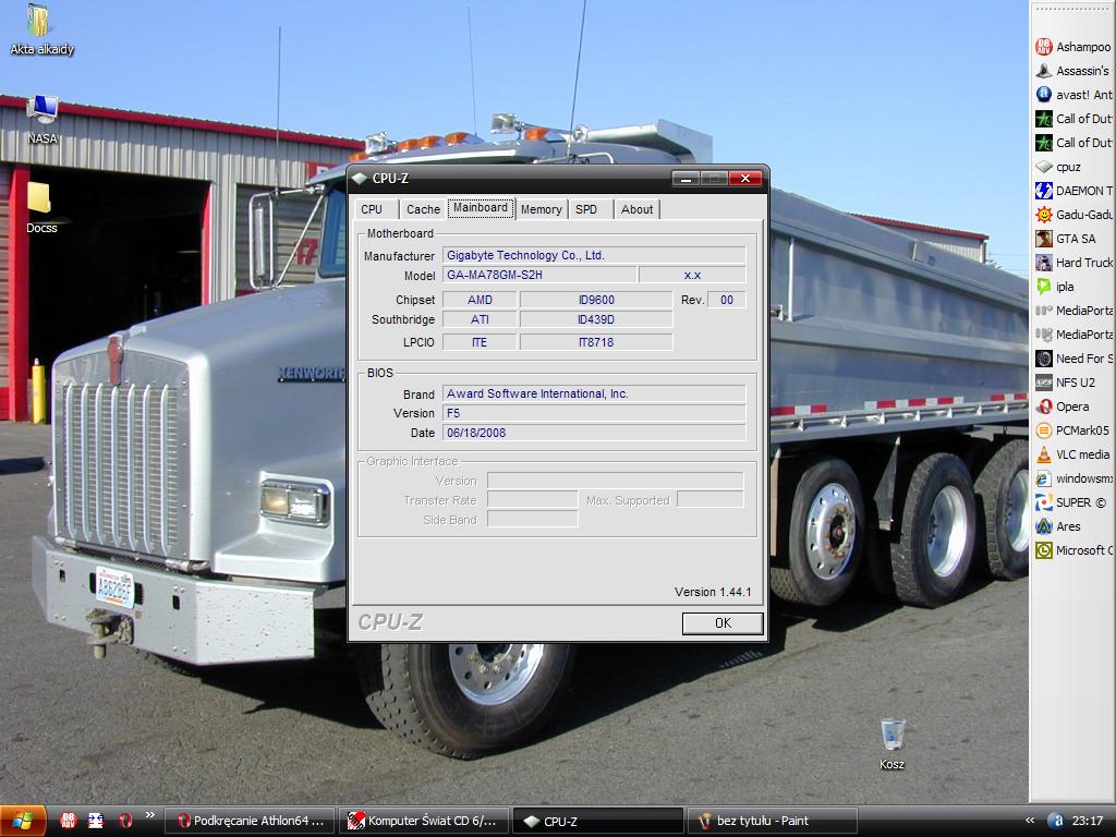

    Z czym konkretnie masz kłopot, bo jakieś podkręcenie już zrobiłeś, więc może przedstaw wyniki ze wszystkich zakładek programu cpu-z.

    http://oc.athlon.3200.patrz.pl
    To link do screenu, acha procesor chodzi na boxowym coolerze :)

    HT Link obniż do x3. Wyżej z HTT (FSB) sprawdzałeś.
    Zdjęcia wklejaj poprzez opcję dodaj obrazek.

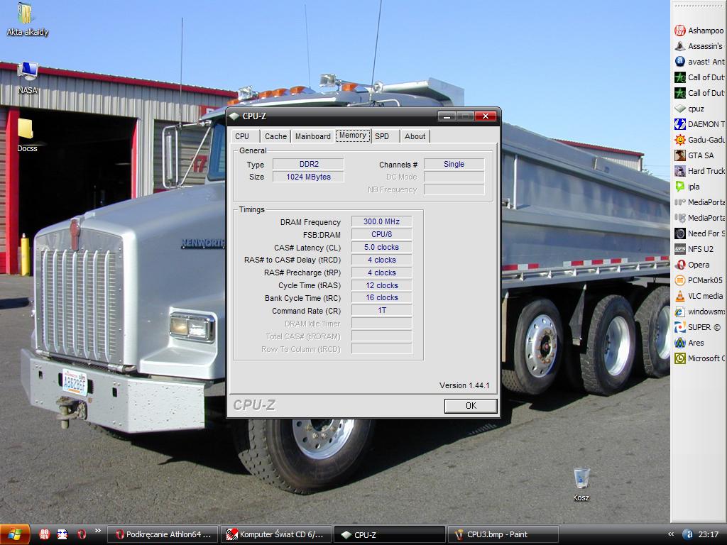

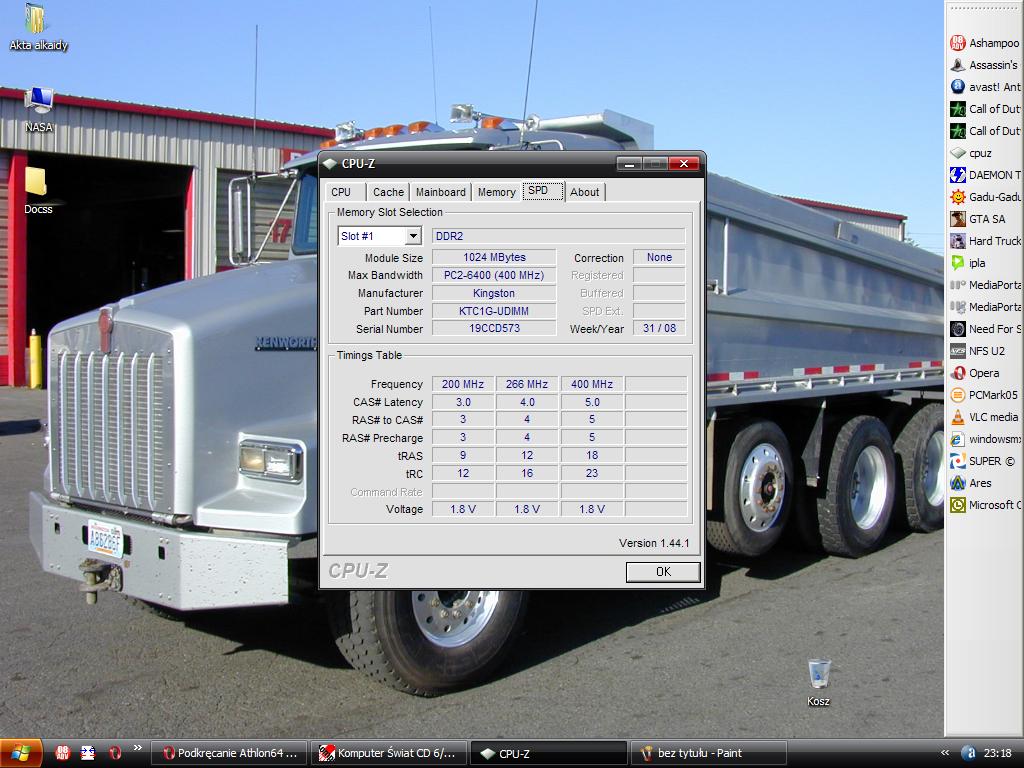

    Acha, no okej to już wklejam(about nie wrzucałem:D)
    Podkręcanie Athlon64 3200+ na Gigabyte GA-MA78GM-S2H
    Dodam tylko jeszcze że wyżej z FSB nie mogłem.

    Musisz obniżyć HT Link do x3 (600MHz) i sprawdzić raz jeszcze wtedy większe FSB. Jeśli nadal nic do należy dodać vcore, wyrażone pewnie w %, więc na początek +5%.

    Zrobiłem jak kazałeś HT 600MHz vcore zwiększyłem o 0.25 i FSB 245, i ram(orginalnie800) zmieniłem z 533 na 400 i komputer nie odpalił :( Poczekałem i ustawiłem tak jak wcześniej. Acha tych timingów nie ruszałem, nie moge ich znaleść(Bios AWARD)

    Timingi w płytach Gigabyte dostępne będą dopiero po wciśnięciu CTRL+F1 na głównym ekranie biosu.
    Ram zostaw na 667MHz, HT Link na x3 (600MHz) i tych wartości na razie nie zmieniaj. Teraz ustaw większe vcore i sprawdź większe FSB, ale zmian dokonuj w małych krokach co 5MHz.
