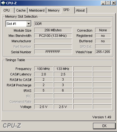

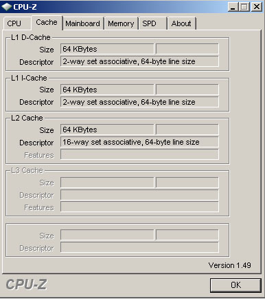

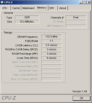

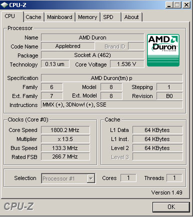

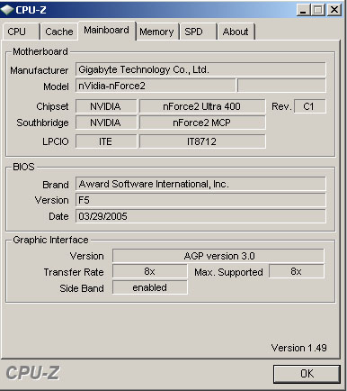

    witam
    tak jak w temacie chciałbym to (znaczy mój komputer) rozbudować nie zmieniając płyty główniej proszę o pomoc poniżej zrzuty
    czy moge to jakość sensownie rozbudować - screen CPU-Z
    pozdrawiam
  • #2 6104013
    iron64
    Poziom 41  

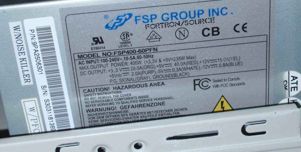

    Oczywiście, że możesz. Procesory do Athlona XP 3200+ (osobiście poleciłbym Athlona 2500+), ram pc3200 do 3gb (poleciłbym 2x1gb).
    A na temat karty graficznej, to płyta obsługuje wszystkie na AGP.
    Napisz jeszcze coś na temat zasilacza jaki posiadasz.

    chodzi mi o to by wyciągnąc z płyty jak najwięcej wiem że może działać wraz z pamięcią na FSB 400 tylko nie wiem czy ma to sens
    poniżej foto zasilacza

    kupiłem nówkę sztukę styczniu 2007 razem z płytą, ramem i Hdd i od tamtej pory lata tak jak pokazuje CPU-Z

  • #12 6109135
    iron64
    Poziom 41  
    Dałoby, gdyby nie ram. Choć z pc2100 też można wycisnąć niezłe wyniki.
    Podaj dokładny model płyty.

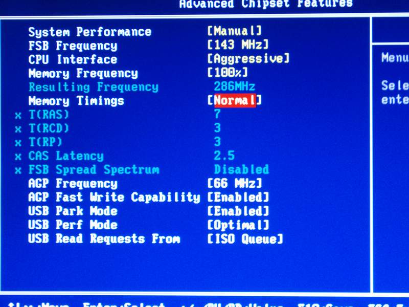

  • #14 6109240
    iron64
    Poziom 41  
    Główny ekran biosu, wciśnij CTRL+F1
    Advanced Chipset Features i tam ustawiasz:
    System Performance na manual
    Memory Frequency na 100%
    AGP Frequency na 66MHz
    FSB Frequency regulujesz prędkość procesora. Standard to 133MHz i od tej prędkości zwiększasz.
    Ram możesz też ustawić na By SPD, ale to trochę zmniejszy wydajność, za to pozwoli na większe podkręcenie procesora.
    Zmian FSB frequency dokonuj w krokach co 5MHz
  • #15 6109397
    irvino

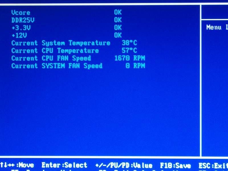

    a wiec tak ustawiłem i winda sie włączyła
    Memory Frequency By SPD
    FSB Frequency doszedłem do 143 i nie włączała sie winda jeszcze wyżej to nawet wywalało błędy z windows em

    Należałoby zwiększyć vcore. Po wciśnięciu CTRL+F1 poszukaj tej opcji w biosie, będzie pewnie w procentach, znaczy "Normal", "+5%", "+10%"

    Zacznij od przetestowania max FSB - w tym celu zmień ustawienie pamięci z SPD na ręczne. Ustaw im najniższą prędkość. Zmniejsz mnożnik procesora do minimum i jedź FSB w górę. Po po osiągnięciu max zacznij walczyć z pamięcią ram - ustawiaj im wyższą prędkość pracy lub niższe CL. Sprawdź maksima dla nich.
    Ostatnim elementem będzie podwyższanie mnożnika procesora.
    Pochwal się poszczególnymi osiągniętymi wynikami i wtedy będzie można myśleć co dalej zmieniać - czy tylko proc czy proc i ram.
    No i zacznij się rozglądać za Bartonem 2500+/3200+

  • #21 6109652
    supremin
    iron64 napisał:
    Ram się pewnie skończył przy FSB 143MHz, ustaw na By SPD i sprawdź wtedy.
    OC i SPD? podkęcając przekraczasz wartości "standardowe" więc po co ustawiać timmingi dla 133 gdy na zegarze mamy 143? logiki.. błagam.
    Ustaw na ręczne i zwiększ opóźnienia pamięci, wartość CAS na 3, resztę też możesz zwiększyć i walcz dalej..
  • #22 6109681

  • #23 6109714
    iron64
    Poziom 41  
    Z tego ramu więcej nie wyciśniesz, szkoda że jest to pc2100. Możesz zmienić timingi na 3-3-3-8, albo nawet 3-4-4-8. Niewiele to pewnie zmieni, ale sprawdzić można.
