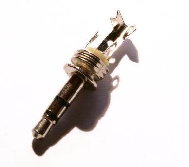

    Kupiłem sobie mikrofon stero atr 25 i w komplecie mam 2 kable krotki i dlugi. Krotki jest ok ale dlugi przy wyjsciu ma 2 jacki mono 1 lewy 2 prawy kanal a ja potrzebuje to polaczyc na 1 jack stero tak jak to mam w krotkim. Wiec obciolem wtyczki i w 1 i 2 kablu jest kabelek w pancerzu i bez. Jak to podłaczyć pod jack? Załączam zdjęcia. Proszę o pomoc.

    http://serwis-tv.com/scart.html tu znajdziesz opis
    ground - oplot najwieksza blaszka
    R prawy - czerwony mała srodkowa blaszak
    L lewy - biały mała zewnetrzna blaszka
    UWAGA!!!
    lutownica parzy a google nie gryzie
    lutowanie z cyna przynosi wieksze efekty

    Mógłby ktoś zaznaczy na zdjęciu jak dokładnie to przylutować bo przylutowałem chyba tak jak kolgega wczesniej napisal i dziala tylko lewy kanał. Proszę o pomoc
