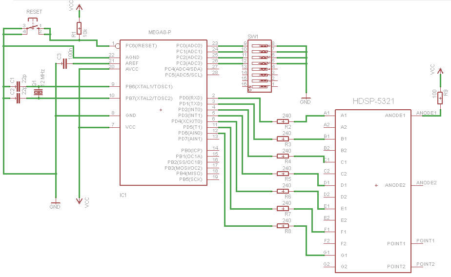

    Język C znam, ale nigdy wcześniej nie pisałem programów na AVR'y. Mój program ma być dekoderem, który zamienia liczbę binarną (ustawianą switchami) na jej odpowiednik heksadecymalny widoczny na wyświetlaczy 7 segmentowym.
    Napisałem taki program:

    Tutaj jest schemat mojego układu.
    [atmega8][C/winAvr]Dekoder bin2led
    Narazie nie wstawiłem wejścia programatora, dodam też, że układ HDSP 5321 to wyświetlacz 7 segmentowy ze wspólna anodą.
    Proszę bardziej doświadczonych użytkowników o opinie czy to zadziała :)

    Brak kondensatorów 100nF na VCC i AVCC. Po co ten rezystor na anodzie wyświetlacza?
    #3 6106245
    Jerzy_W
    Pewnie nie zadziała
    1) Stan przełącznika czytaj z rejestru PINC, a nie PORTC
    2)zamaskuj 4 nieużywane starsze bity
    3)wyrzuć ten cały switch, chyba wystarczy to:
      PORTD = znaki[PINC & 0x0F]
    Uwaga do sprzętu : rezystor na wspólnej anodzie niepotrzebny.
