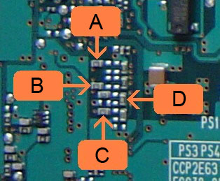

    Sprawa wygląda następująco - chciałbym założyć fixa na dwóch konsolach, z tym, że nie wiem z którego schematu skorzystać, jakie konkretnie mają być to elementy - rezystory (rezystancja, moc).
    Poniżej podaje zdjęcie poglądowe i oznaczenia zaznaczonych elementów jakie są na moich płytach:
    Summ0ne Fix do PS2 Slim V12
    Płyta 1 - GH-032-31, laser SPU3170
    Oznaczenia:
    A - 683
    B - 683
    C - 303
    D - 303
    Płyta 2 - GH-032-11, laser PVR-802W
    Oznaczenia:
    A - 303
    B - 303
    C - 303
    D - 303
    Jak widać elementy częściowo się różnią.
    Konsole są przerobione chipem Modbo 760.
    Proszę o pomoc doświadczonych Elektrodowiczów, zależy mi na tym, żeby przedłużyć żywotność lasera.
    Proszę o informację który schemat mam użyć, jakie mam kupić rezystory i ogólnie co sądzicie o tym sposobie zabezpieczenia. Sam przejechałem się na diodowym zabezpieczeniu, teraz chciałbym użyć czegoś pewniejszego.

    skoro przerobiles konsole modbo 760 to po co Ci jakies zabezpieczenia dodatkowe modbo sam w sobie ma zabezpieczenia przed uszkodzeniem lasera mi caly czas moja ps2 v12 smiga Pozdro

    Teoretycznie nie potrzeba, jednak ilość uszkodzonych laserów po przeróbce Modbo jest spora, wystarczy poczytać na Elektrodzie - czasami nawet nowe lasery padają bardzo szybko.
    Jeśli Tobie wszystko działa jak należy to tylko pozazdrościć, ja jednak chciałbym się lepiej zabezpieczyć. Rozsądnym minimum jest Summ0ne Fix...

    daj sobie spokój z tym mam to w ps2 i chce się tego pozbyć bo niestety laser mam już zajeżdżony i jak go podkręcę to to cudowne zabezpieczenie go wyłącza zresztą jeśli ps2 chodzi na kopiach to nie wiem co będzie pierwsze awaria czy jego zużycie;p zresztą laser teraz to max 5 dych z wysyłką więc raz na 1.5 roku to nie dużo a jak nie to hdd i problem z głowy...

    OK, posłuchałem waszych rad i... podłączyłem nowy laser SPU3170 do przerobionej konsoli bez zabezpieczeń. Usmażył się mniej więcej w 3 sekundy, po czym jeszcze parę minut okolice soczewki były gorące. W tej chwili laser przesuwa się tylko po prowadnicach i nie świeci. Poprzednim razem kiedy miałem zabezpieczenie diodowe chociaż trochę pograłem, a teraz zdążył się tylko pojawić Browser.
    Tak więc pierwszy przypadek mamy za sobą - dziękuję za rady. :cry:
    Słucham co można zrobić w kwestii zabezpieczeń na drugiej płycie z laserem PVR-802W, bo na kolejną wymianę lasera na pierwszej na razie mnie nie stać.

    ja radze chipa sprawdzic skoro usmażył laser w 3 sekundy ;) modbo lutowałem w wielu konsolach i ani jedna nie wróciła do mnie ;)
