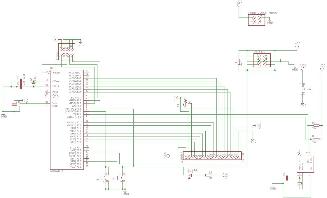

    $regfile = "m162def.dat"
    $crystal = 8000000
    Config Portd.1 = Output
    $lib "glcdKS108.lbx"
    Config Graphlcd = 128 * 64sed , Dataport = Portc , Controlport = Porta , Ce = 7 , Ce2 = 6 , Cd = 3 , Rd = 4 , Reset = 5 , Enable = 2
    Cls
    Showpic 0 , 0 , Plaatje2
    Do
     Set Portd.1
     Wait 1
     Reset Portd.1
     Wait 1
    Loop
    Plaatje2:
    $bgf "fo.bgf"
    Dioda (na PD.1) dziala ok..
    Problem z wyswietlaczem, kiedy zewre pin RESET z masą, pojawia sie obrazek i znika za chwile...
    Wew oscylator 8mhz, dzielnik przez 16 wylaczony, jtag wylaczony, co moze byc przyczyna? (nie wiem czy jasno napisałem, ale prosze pytać odpowiem)
    schemat w załaczniku
    EDIT:
    dalem zewnetrzny oscylator 16mhz, i po wlaczeniu dioda dalej miga, a wyswietlacz pusty jednak po zwarciu przez kondensator 100nF do masy zaczyna wyswietlac (resetuje sie układ i poprawnie i stabilnie wyświetla grafike i tekst). jednak po podłaczeniu na stałe kondesatora to samo trzeba go w trakcie pracy układu zewrzec z masa i działa. elektronik ze mnie kiepski moze za mała pojemność kondensatora?
    Proszę używać przycisku "Zmień"
    [zumek]
  • #2 6110492
    dawid512
    Poziom 32  
    W jakim celu zwierasz RST z masą? Przecież wtedy specjalnie resetujesz procka. Ten pin należy podciągnąć do VCC przez rezystor np. 10kΩ.
  • #3 6110966
    fizzmann
    podciagniecie go nie rozwiazuje problemu. zwieranie z masa robi reseta i wtedy pojawia mi sie obraz na wyswietlaczu (czasami za któryms resetem z kolei).
  • #4 6110974
    dawid512
    Poziom 32  
    Jeżeli to Showpic 0 , 0 , Plaatje2 dasz do pętli to efekt taki sam?
  • #5 6111156
    fizzmann
    dokladnie efekt identyczny, bez cls to samo....
    podobny schemat na atmega8 hula... tylko mi sie pamiec skonczyla wiec przenioslem sie na m162.
    temat nie rozwiązany, przenioslem sie na atmega16, kwarc zew 4mhz, i schemat podobny dataport na porcie c reszta na porcie a.... reset podciagniety przez 10k do vcc, tylko tym razem nie działa po zwarciu resetu z masa tylko podczas programowania (tzn swiezo zaprogramowany działa) a po odlaczeniu zasilania i podlaczeniu juz nic nie wyswietla? co jest z tymi portami ?
    Interfejs JTAG
    Jeżeli bit JTAGEN="0" (zaprogramowany) wtedy piny PORTC.5 - PORTC.2 stanowią wyjście interfejsu JTAG i są na stałe podciągnięte do +VCC. Nie działaja one wtedy jako zwykłe piny (nie działa konfiguracja w programie ustawiająca je w roli wejść lub wyjść) i będzie to z pewnością przyczyną problemów, gdy właśnie te wyprowadzenia zostaną użyte jako wejścia lub wyjścia projektowanego systemu mikroprocesorowego. Aby wspomniane wyprowadzenia zachowywały się jak pozostała część portu C konieczne jest wyłączenie interfejsu JTAG poprzez ustawienie JTAGEN="1"
    JTAG w fusach odznaczony a porty dalej nie zachowuja sie jak zwykłe porty.
    w bascomie
    MCUSR = &H80
    Mcusr = &H80
    tez zero reakcji dalo tylko tyle ze zaczyna dzialac jak podpinam programator ;/ glupieje juz
