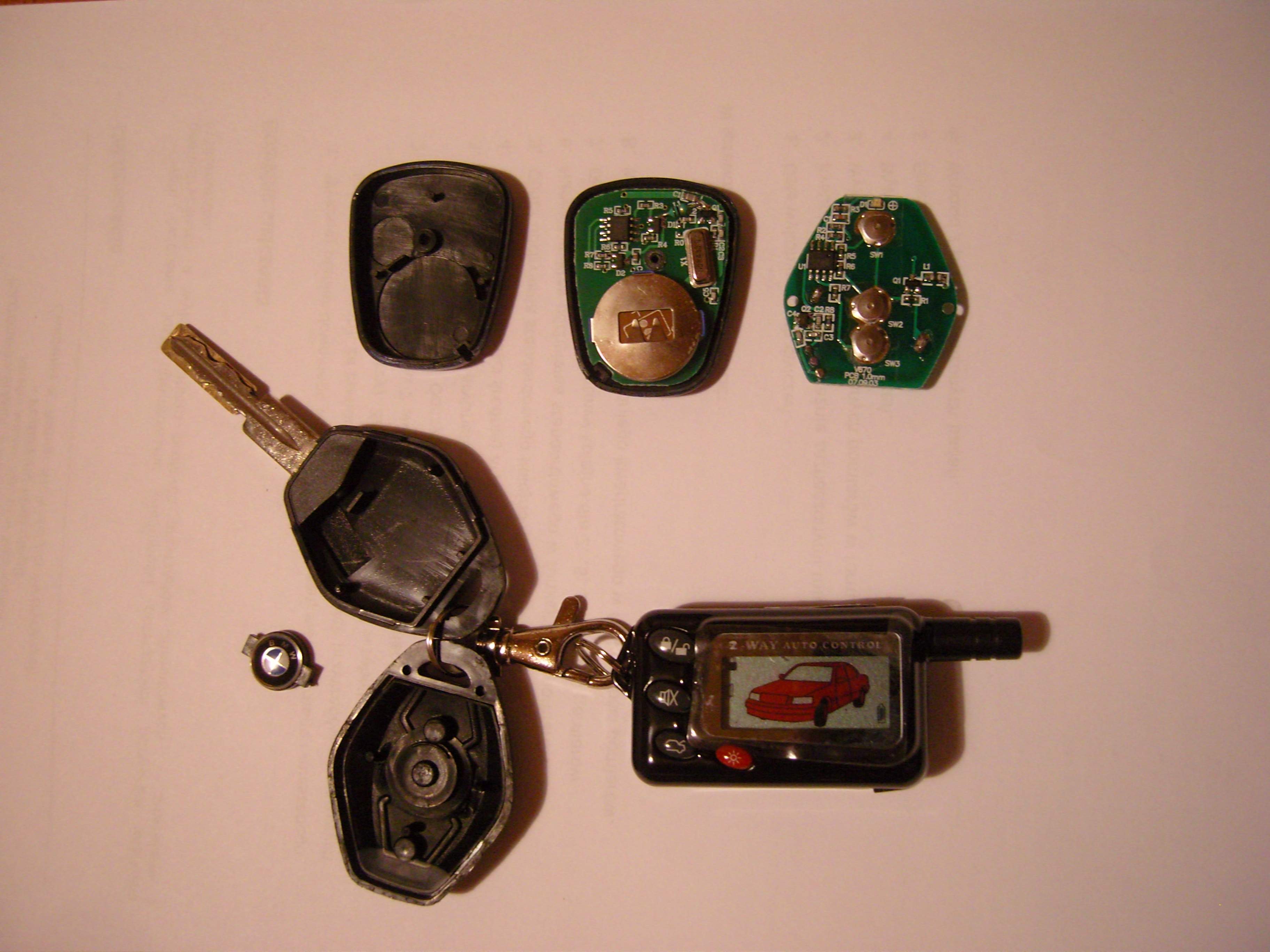

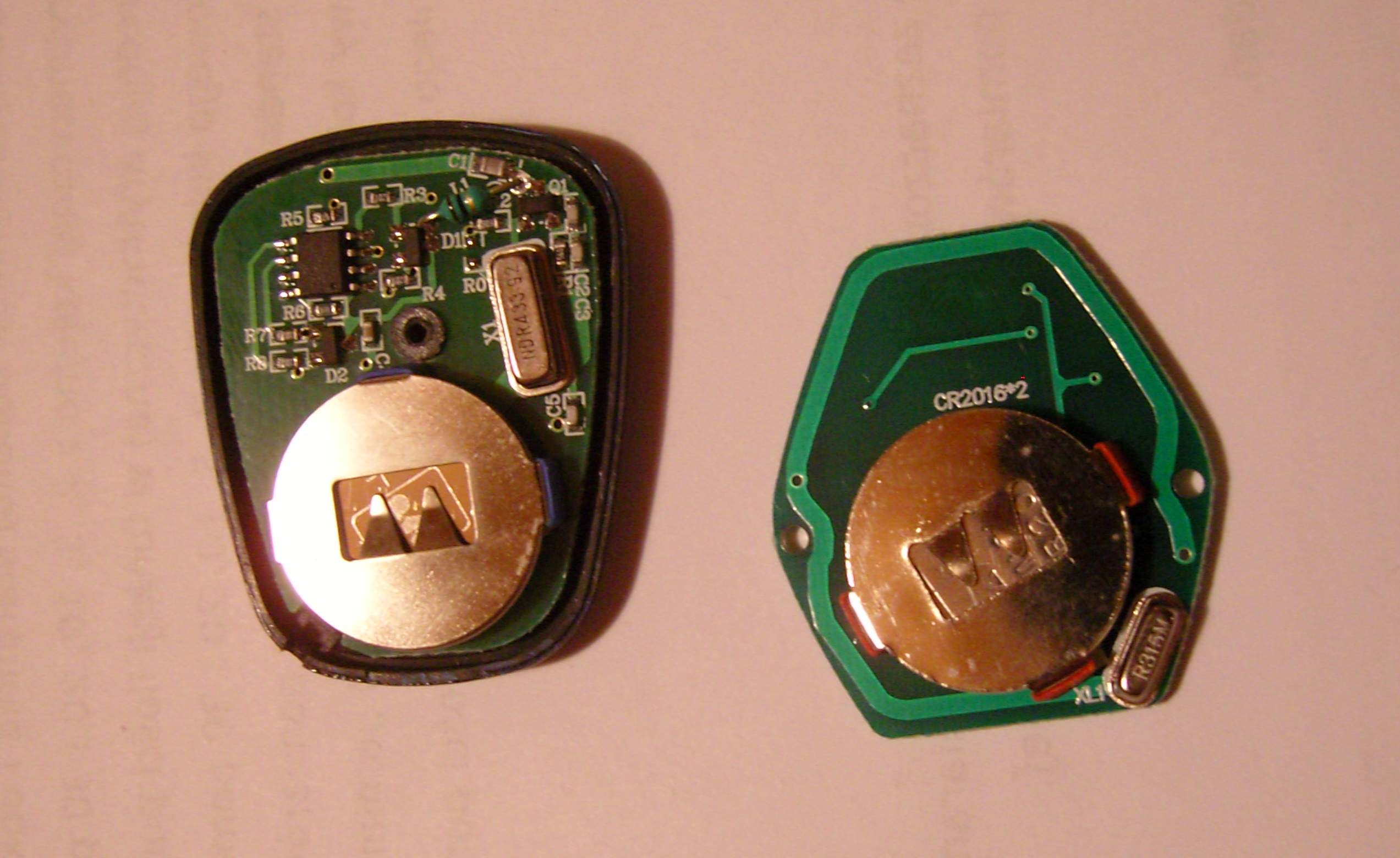

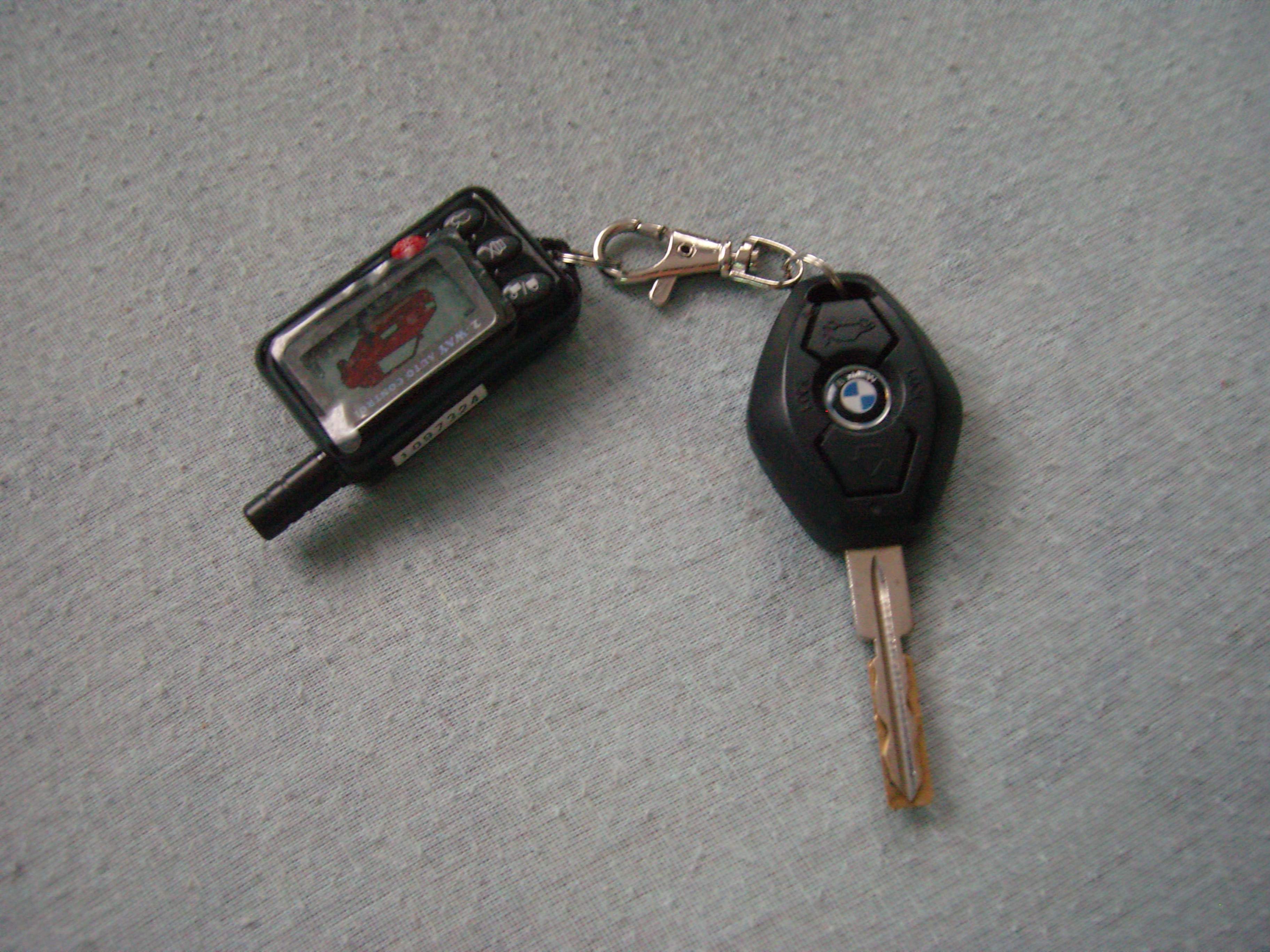

    zamontowałem alarm w samochodzie i posiadam do niego dwa piloty. Jeden z powiadomieniem, a drugi zwykły. Oba działają natomiast, posiadam kluczyk z wbudowanym pilotem (kupiłem go gdyż miałem tylko jeden stary kluczyk do auta). Alarm posiada funkcje programowania pilotów, jednak tego od kluczyka nie widzi. Od czego jest to zależne i czy jest możliwość ustawienia takiego pilota do centralki alarmu? poniżej zdjęcia pilotów

    Funkcja programowania pilotow w alarmie oznacza dokladnie to, ze mozna do danej centralki alarmu zaprogramowac kilka pilotow DO TEGO TYPU alarmu. Zaden pilot innego typu jak te co posiadasz nie bedzie "gadal" z tym alarmem niestety.
    Jezeli chciales miec wszystko w jednym pilocie nalezalo zamontowac alarm wspolpracujacy z takim systemem. Sa specjalne alarmy biorace sygnaly z zamkow centralnych i kierunkowskazow, nie posiadajace wlasnych pilotow (moim zdaniem to gorsze rozwiazanie ze wzgl. na cene fabrycznych pilotow jak rowniez fakt, ze w naszym biednym kraju przyjelo sie sprzedawac samochody z jednym fabrycznym pilotem, w przypadku uszkodzenia ktorego alarm traci cala funkcjonalnosc).

    Żaden orginalny pilot w kluczyku BMW nie będzie współpracował z chińską centralką alarmową choćby miała niewiadomo jakie funkcje.

    Dlatego, ze nie ma jednolitego standartu komunikacji radiowej pilotow alarmowych, kazdy producent dlubie swoje.
    Dochodzi do tego fakt, ze kodu pilota systemu zabezpieczen nie mozna "nagrac", od wielu lat sa stosowane kody zmienne (zaszyfrowane), za kazdym nacisnieciem pilota wysylany jest inny kod, dopiero odpowiednia procedura w centralce alarmu dekoduje go do wlasciwej postaci. Zeby piloty "widzialy" sie z centralka procedury szyfrujace i deszyfrujace musza byc ze soba zgodne. Co wiecej - szyfrowanie kodu w wiekszosci systemow wymusza tzw. inicjalizacje pilotow - "zgrywanie ze soba" klucza szyfrujacego w pilocie i centralce (to jest wlasnie to przyuczanie/programowanie nowych pilotow).
    To tak w skrocie a o szczegoly to pytajcie, koledzy, na forum "zabezpieczenia", to ich chleb : )
    Trudno wiec oczekiwac aby chinska centralka mogla obsluzyc niemieckie piloty.
