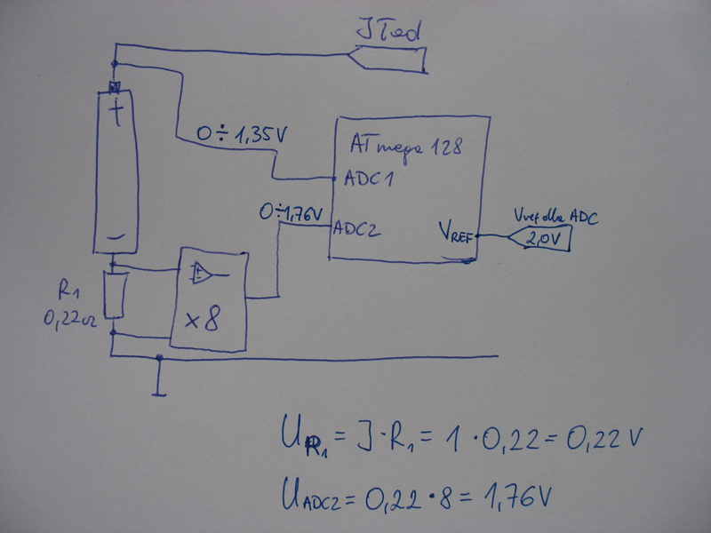

    Chciałem zrobić własną ładowarkę do 4 paluszków AA NiMH.
    Każde ogniwo byłoby ładowane i sprawdzane niezależnie.
    Całością zarządzałby ATmega128, którego mam i znam trochę.
    Idea podłączenia przetworników do każdego akumulatorka:
    Jaki przetwornik A/C 4-single + 4-różnicowe wejścia
    4 akumulatorki obsługiwałby jeden scalak przetwornika ADC z 4 wejściami różnicowymi (do pomiaru prądu) i 4 pojedynczymi względem masy (do pomiaru napięć na każdym ogniwie).
    Chciałem się spytać bardziej doświadczonych kolegów jakiego przetwornika ADC użyć.
    Założone parametry:
    - 4 różnicowe + 4 pojedyncze wejścia
    - 10 lub 12 bitowy (jeszcze to obliczę)
    - wbudowane źródło napięcia odniesienia 2,048V
    - komunikacją po SPI albo (lepiej) I2C
    - próbkowanie na żądanie
    - prędkość przetwarzania nie ma większego znaczenia.
    Pozdrawiam, Janusz

    Nie dodałem, bo to było dla mnie oczywiste że do pomiaru prądu użyłbym małej rezystancji i wzmacniacza, z pojedynczego zasilania możesz to załatwić wzmacniaczem MCP607, ma bardzo małe napięcie niezrównoważenia a na PDFie do niego odnajdziesz sprytny układ pomiaru prądu na boczniku wpiętym do masy.
    Co do Atmegi to poszukaj w dokumentacji jakie może być zewnętrzne napięcie odniesienia, nie znalazłem tego ale też nie za bardzo się przykładałem, niektóre Atmegi mogą mieć Vref mniejsze niż to wewnętrzne, zyskałbyś dokładność na zmniejszeniu kroku.
    Ładowanie akumulatorów to proces dość powolny z punktu widzenia procesora, poszukaj coś na temat OVERSAMPLINGu, poprzez wielokrotne czytanie napięcia i obróbkę danych możesz zwiększyć rozdzielczość ADC, na stronach ATMELa była metoda zwiększania rozdzielczości poprzez mieszanie sygnału pomiarowego z szumem białym (pseudobiałym generowanym przez procesor) i uzyskiwano tam 16b rozdzielczość, oczywiście dla procesów wolnozmiennych.

    Ano właśnie, na 4 rezystorach wydzieli się łącznie 8Watt. W notach katalogowych dla scalonych ładowarek spotyka się rezystory 0,2 - 0,5Ω
    Zrobię tak jak proponuje PiotrPitucha, podwójny MCP607 znalazłem po 3zł za sztukę + koszty wysyłki, czyli grosze.
    Włożę precyzyjny rezystor 0,2Ω a na MCP607 ustawię takie wzmocnienie, żeby maksymalne napięcie wyjściowe z niego było bliskie napięciu Vref 2,56V. Do ATmegi128 można podłączyć zewnętrzne źródło napięcia odniesienia ale wolę pobawić się wzmacniaczem - przy okazji nauczę się czegoś nowego.
    Np. przy 1000mA płynących przez rezystor 0,2Ω i wzmocnieniu 10x mogę uzyskać 2V na wejściu przetwornika ADC w ATmedze a później w programie podzielę odczytaną wartość przez 10 i uzyskam rzeczywiste napięcie na rezystorze.
    Jeśli ma ktoś jeszcze jakieś sugestie, to bardzo proszę...

    Freddy, w tej Atmedze to raczej problem, PDF mówi że minimalne Vref dla tego procesora to 2V więc zjechanie do 1V mogłoby skutkować np. dużymi błędami pomiaru, ale te 2V to na akumulatorek w sam raz.
    Wzmocnienie o ile pamiętam tyczy tylko wejść różnicowych, ale coś mi się PDF z Atmela zacina więc głowy za to nie dam, z pewnością natomiast mogę stwierdzić, że przy wzroście wzmocnienia spada rozdzielczość ADC i to w znaczny sposób.
    O ile pamiętam Attiny26 nie traci rozdzielczości przy ustawieniu wewnętrznego wzmacniacza i na dodatek Vref może być tam chyba poniżej 1V.

    Jak dobrze doczytałem i zobaczyłem na schemacie, to wzmocnienie możliwe jest tylko dla 4 wejść działających w trybie różnicowym czyli dwie pary (mogę podpiąć dwa sygnały) . A ja potrzebowałbym wzmocnienie na 4 pojedynczych (dla 4 sygnałów). Do tego wzmocnienie mogę ustawić tylko x10 a jak chciałbym x2 to już nie da rady.
    ATmega128 ma wbudowane napięcie odniesienia 2,56V. Inne to tylko przez podłączenie do z zewnątrz do nogi AREF.
    Zastosuję jednak wzmacniacze operacyjne. Uzyskam wtedy większą dokładność przy przetwarzaniu przy odpowiednim doborze wzmocnienia sygnału.

    JanuszM a co za problem dać zewnętrzne źródło odniesienia ? Jak nie potrzebujesz super dokładności to nawet TL431 wystarczy. Poza tym są specjalistyczne precyzyjne źródła odniesienia.

    Moje podsumowanie: użyłbym LM385Z jako 2V źródła napięcia odniesienia. Miałbym wtedy 2V zakres pomiarowy, w którym mieściłby się 0 ÷ 1,35V napięcie na akumulatorku i 0 ÷ 1,76V czyli wzmocnione przez 8 napięcie na R1 pomiarowym.
    Tutaj mały schemat:
    Teraz jakie będą błędy pomiaru/przetwarzania:
    - tolerancja rezystora R1, podobno do 1Ω rezystory małej mocy mają 5%
    - błąd przetwarzania ADC, bo 2/1024 da nam 1,9531mV na LSB, które będę musiał zaokrąglić
    - błąd samego przetwornika "±2 LSB Absolute Accuracy"
    - błąd źródła napięcia odniesienia ok. 3%
    Czy dokładność "±2 LSB Absolute Accuracy" da mi ±2*1,9531mV przy odczytywaniu wyniku z przetwornika ADC?
