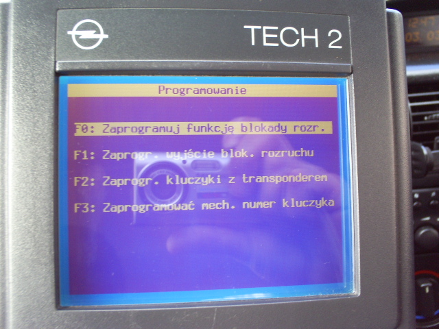

    Mam taka sprawę, chciałbym sobie sam ze tak powiem dorobic drugi kluczyk do mojej asterki g 1.7 td. teraz mam pytanie jaki transponder do immo tam wchodzi, drugi sprawa to czy wystarczy ze zamontuje transponder w kluczyku wloze do stacyjki i go w gram przez zlacze diagnostyczne czy trzeba wczesniej cos z takim kluczykiem robic ?

    Dobra w telegraficznym skrócie: musisz mieć pin do immo. Jak nie masz go w papierach to albo serwis autoryzowany po numerze vin, albo dobry elektronik samochodowy, przy czym nie jest to takie łatwe jak ci sie wydaje. Jak masz pin to idziesz do kluczykowca i programujesz transponder.
  • #5 6111035
    sabam123456
    mam pin do immo, mam dostep do komp, i mam juz transponder chyba id 42, pytanie brzmi czy to programuje sie w samochodzie po wlozeniu kluczyka do stacyjki i przez podlaczony komp. czy w inny sposob ?

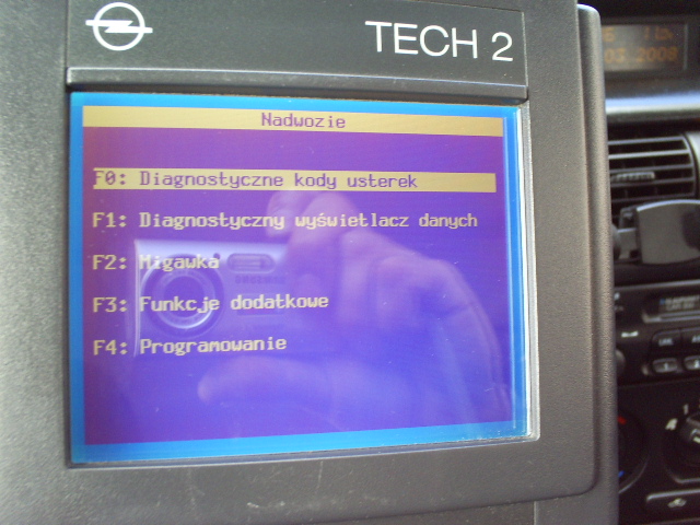

    daro30elektro
    Bierzesz w rękę TECH 2 i łączysz się ze sterownikiem silnika wpisujesz PIN i udostępnia sie opcja programowania transpodera(nowego kluczyka)stary wymazujesz z pamięci i programujesz na nowo posiadane klucze...i to cała filozofia...

  • #12 6878008
    bigkaban
    czyli jak mam techa 2 i powiedzmy dwa kluczyki jeden ze swojego auta a drugi z anglika to jak zgubie swoj to techem zmazuje swoj i programuje ten z anglika i bedzie chodzic??
  • #13 7541249
    tomasz0703
    Poziom 25  
    Nie ,musisz mieć czysty transporder ID 40 crypto
  • #14 7618804
    __Robert__
    A Opelscannerem można zaprogramować transpondera i proszę mi powiedzieć czy w oplu omedze b tez potrzebuję transponder ID 40 crypto?
  • #15 7624719
    tomasz0703
    Poziom 25  
    Omega od 1995 ID 33 .Scanerem nie dasz rady.
